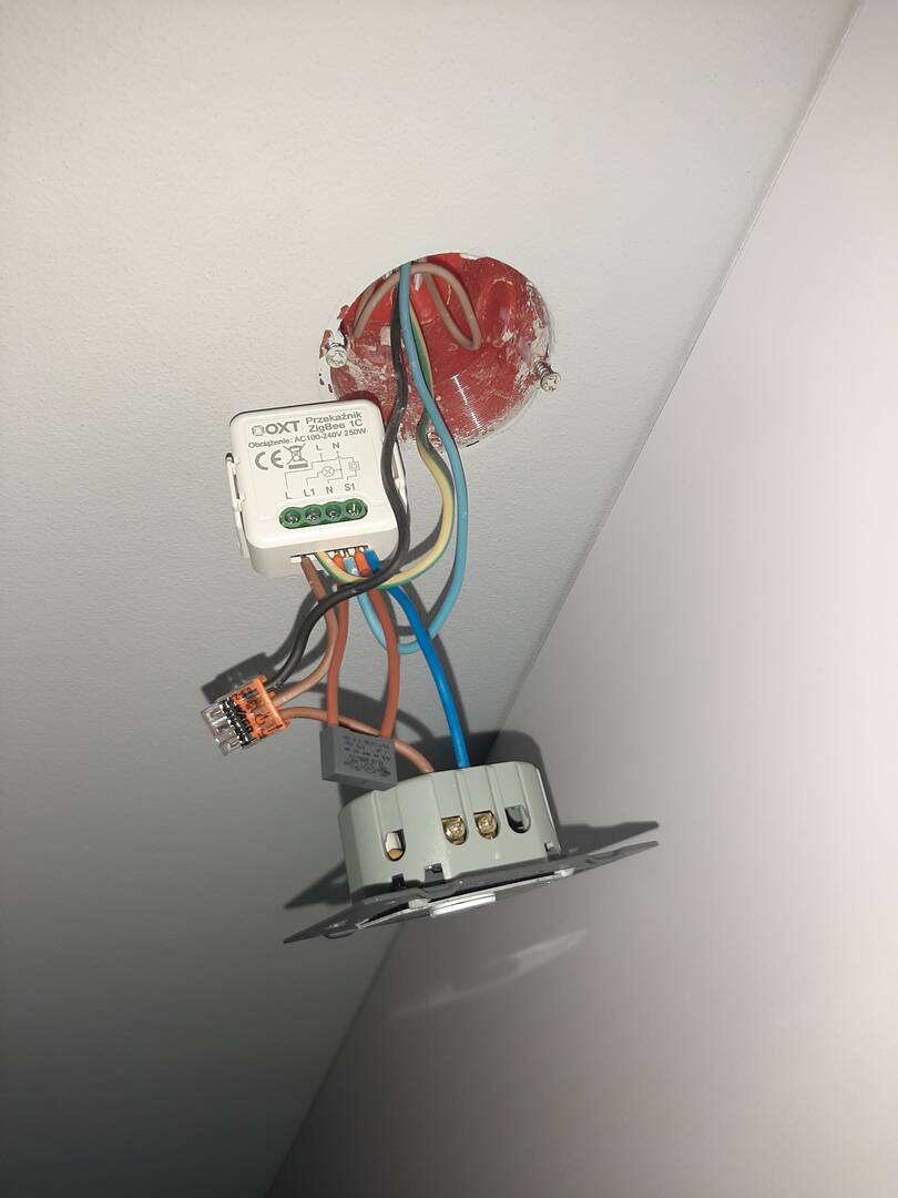

@lukas121 @isom Dziękuję wam. Czekam jeszcze na kondensatory, ale podłączyłem to tak jak pisaliście i działa. Faktycznie jedynie co to się rozjeżdża kolor niebieski/czerwony ale to nie jest problem dla mnie. No i oczywiście jakoś muszę to do puszki upchać.

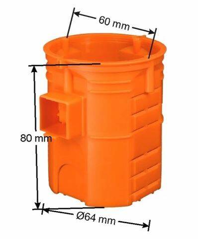

@fistach a no trochę płytka ta puszka , głęboka to taka
 Trzeba będzie raczej wybijać dno i podkuwać na przewody
Dodane : 02/02/2022 12:42 pm

@isom Dokładnie takie mam zdjęcie zakłamało udało mi się normalnie to złożyć

schodowy też działa więc dzięki za pomoc.
