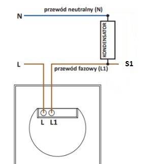

Bo te livolo są bez N i jak przerwiesz obwód to nie będą działać. Trzeba dać między wyjście ( L1 ) a N kondensator 4.7nF/400V Wtedy będzie działać.

Fakt nie wziąłem pod uwagę tego , że te drogie włączniki  występują tylko  bez N i potrzebują zamkniętego obwodu żeby działały , trochę mnie zmylił fakt że w puszkach jest N. Mea culpa , kondensator może być  MKT (4,7 nF) 400V
Połączony między N w tej puszce a L1 w livolo
Dodane : 01/02/2022 9:03 am

@isom Możesz łopatologicznie napisać co gdzie ?
Pisałeś wcześniej:
"Innymi słowy to co teraz jest podłączone do livolo na L1 dajesz do L1 modułu zigbee a S1 w tym module łączysz z L1 livolo"
teraz doszło: "Połączony między N w tej puszce a L1 w livolo"
Dodane : 01/02/2022 9:11 am

Fazę L podłączasz do zigbee i do livolo
N neutralny podłączasz do zigbee
L1 livolo podłączasz do S1 zigbee
L1 zigbee podłączasz do żarówki
tu dedykowany moduł do livolo
https://allegro.pl/oferta/adapter-do-opraw-led-bialy-vl-pj01-livolo-7757906533
i ten moduł podłączasz między styki N i S1 w zigbee lub N i L1 livolo
