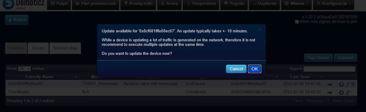

(@muchac35)
Wpisów: 512
aktualizował ktoś tą głowicę tym sposobem?
ffff
