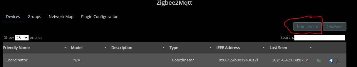

@art212 po instalacji usługi zigbee2mqtt i wtyczki https://github.com/stas-demydiuk/domoticz-zigbee2mqtt-plugin w domoticz zostanie utworzona dodatkowa zakładka "Własne" a w niej dostęp do wtyczki gdzie wystarczy kliknąć w zaznaczony przycisk i parujesz nowy czujnik

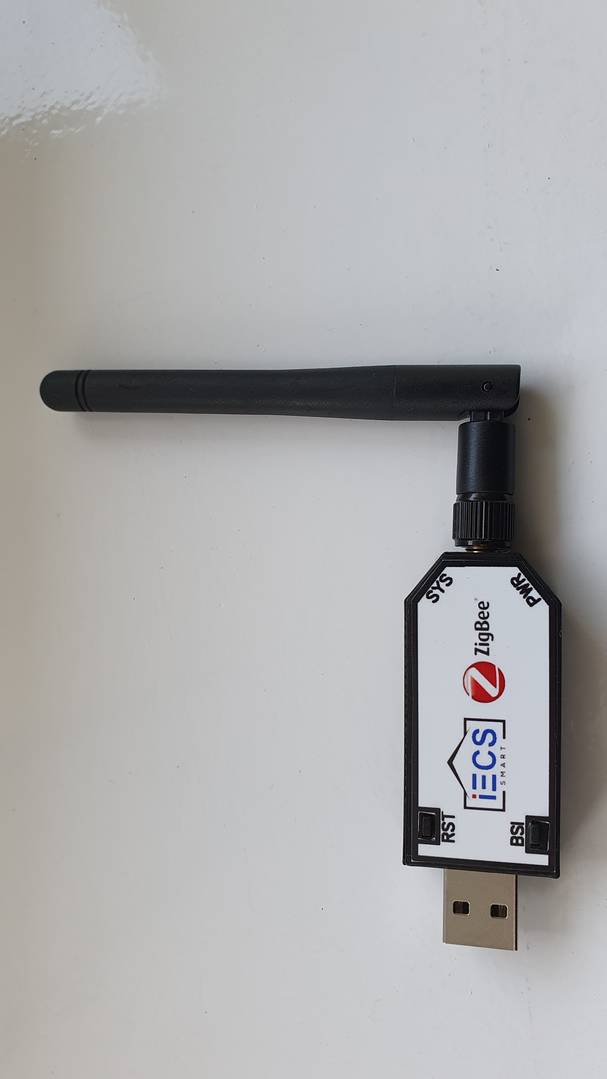

@art212
polecam CC2652P bardzo dobre układy sam na takim działam. To mojej produkcji
20210531 183439
Jak byś był zainteresowany pisz, koszt 100pln
