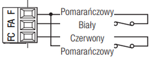

O ile podanie sygnału zamknij i otwórz przekaźnikami wydaje się proste, o tyle zastanawiam się jak odczytać stan tych krańcówek podłączonych do silnika - połączyć masę z płytki silnika z masą ESP i wtedy odczytać stan krańcówek podłączając ją do pinów ESP (zapewne będzie potrzebny dzielnik napięcia), czy jakoś inaczej?
zazwyczaj są to zwykłe przełączniki mechanicze, które podają napięcie, choć ostatnio w napędach pojawiają się magnetyczne.
obraz 2023 11 09 083434677
jeśli chcesz się do nich podłączyć to przez transoptory. Możesz także użyć dodatkowych czujników np. kontaktronowych bez ingerencji w elektronikę napędu.
