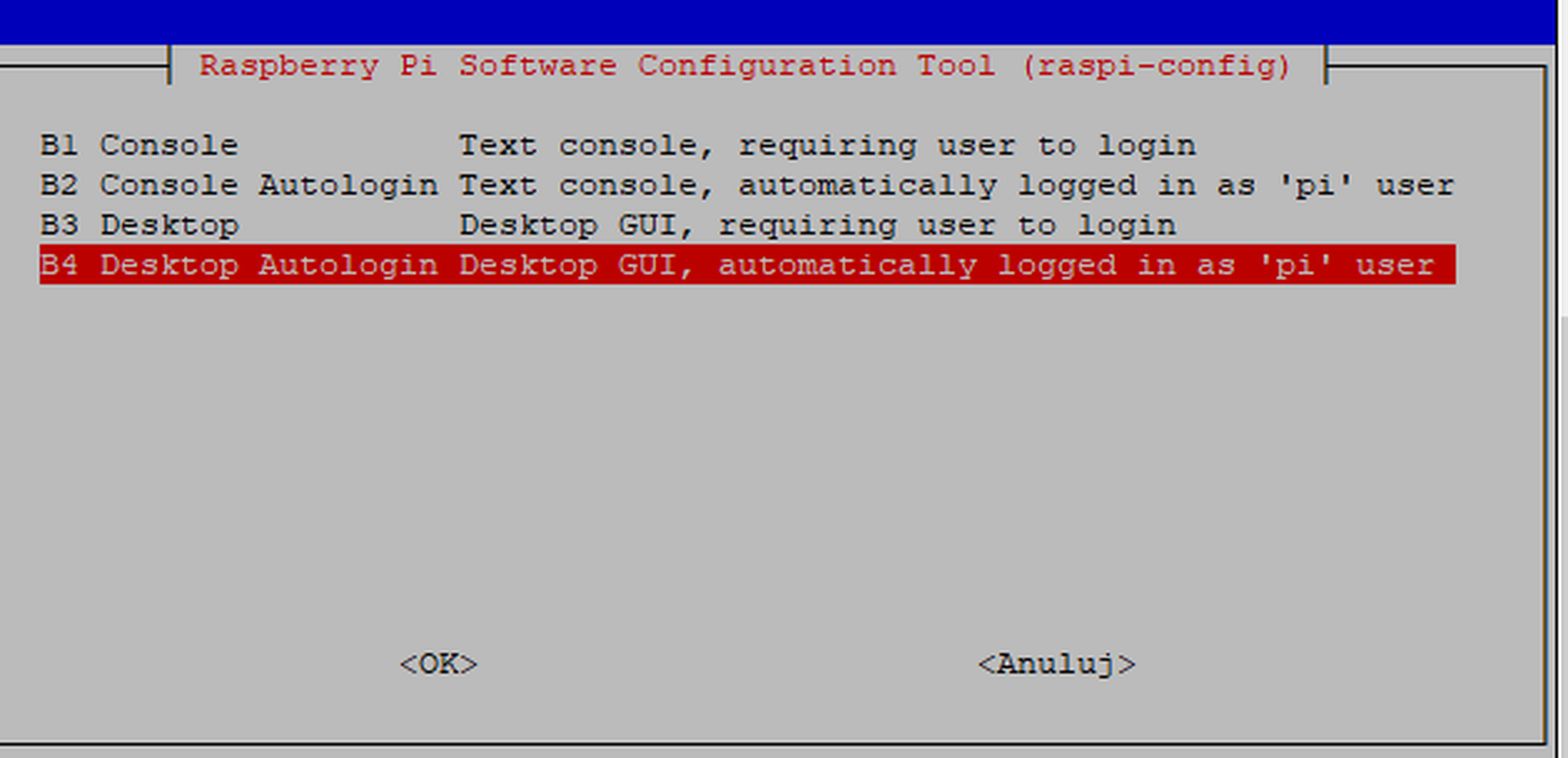

@daro1003 opcja 1 potem S5 i dalej już nie można się pomylić
Dodane : 03/04/2021 6:10 pm
@isom i lecę B4 ?
System Option B4
Dodane : 03/04/2021 6:14 pm
Wpisów: 5325
Nie masz raczej GUI więc B2
Dodane : 03/04/2021 6:21 pm
@isom No i działa teraz tylko kopia karty SD czy mogę zrobić to przez Win32 Disk Imager i będzie działać ?
Dodane : 03/04/2021 6:29 pm
Wpisów: 5325
Pewnie że możesz
Dodane : 03/04/2021 6:33 pm

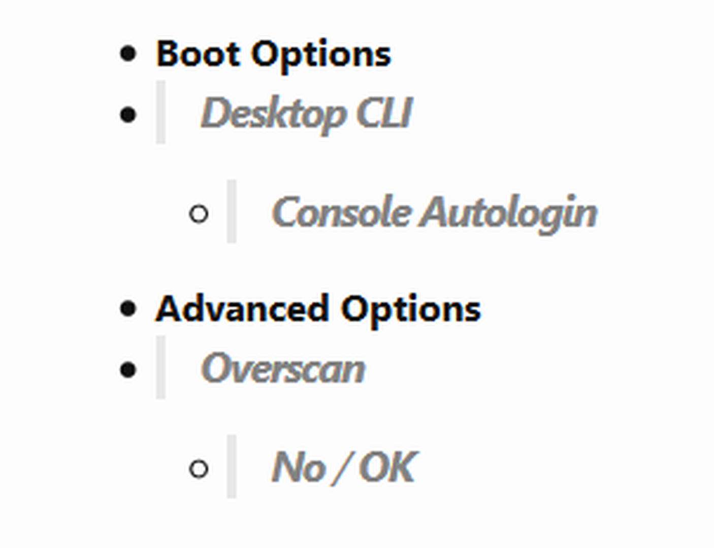

@isom odpaliłem dashticza i teraz pozostaje zabawa z jego konfiguracją.
A powiedz mi jeszcze @isom gdzie znajdę druga opcje w konfiguracji raspi-config Overscan
Overscan
Dodane : 03/04/2021 6:43 pm
Wpisów: 5325
Jak działa to nic nie zmieniaj . Po co chcesz ta opcję ?
Dodane : 03/04/2021 7:14 pm
@isom bo w poradniku jest a jej nie znalazłem i nie wiem do czego służy i czy faktycznie ma być.
Dodane : 03/04/2021 7:22 pm
Moderator
(@moderator)
Wpisów: 8
Bywalec Admin
@daro1003 jeśli rozciąga Ci się część widoczna na cały ekran to nic nie rób - jeśli masz czarną ramkę dookoła to wtedy trzeba zmienić ten parametr
Dodane : 03/04/2021 7:26 pm
@moderator ok dzięki na razie na ekranie 7cali jest ok zobaczymy jak podepnę 15cali niestety opcja jest pod inną nazwa bo jej nie znalazłem.
Dodane : 03/04/2021 7:36 pm
Z tego co pamiętam to jest Underscan - przy waveshare musialem zmienic
