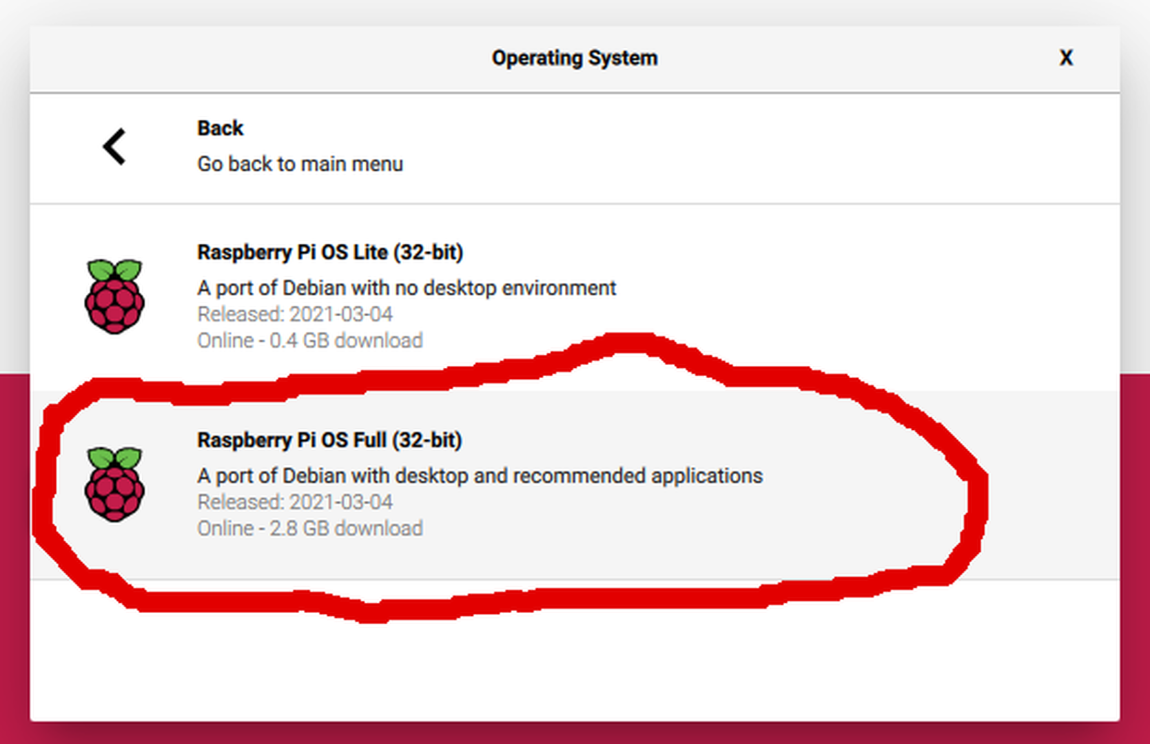

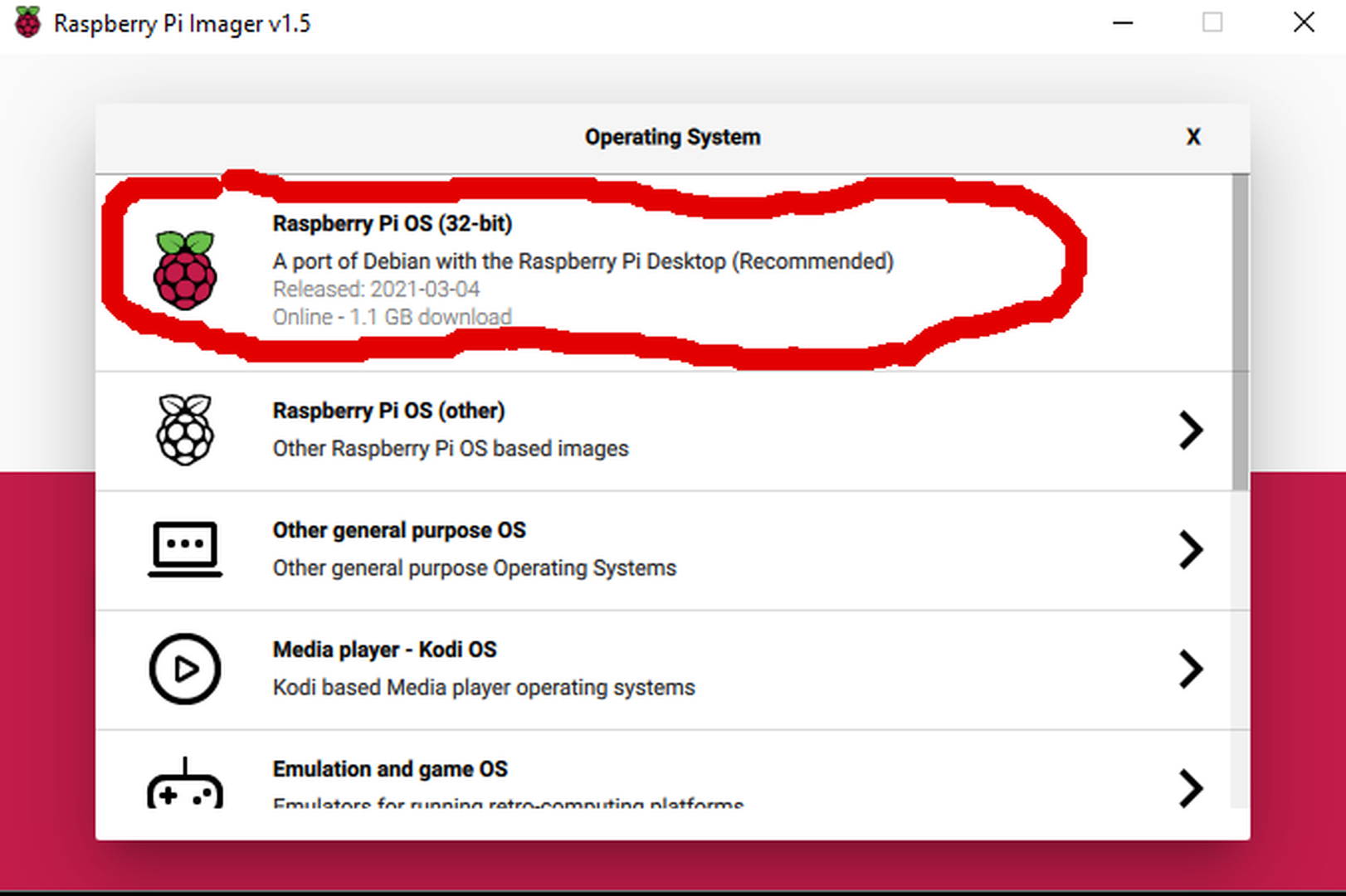

Właśnie na małym ekranie nic nawet wygaszacz się nie wyłączył i po jakimś czasie gasi monitor całkiem. Dziwne że nic nie zaskoczyło.
Może ładuje złego Raspbiana korzystałem z tego:
Debian
Ładuję teraz wersje full:
Debian1
i podejmę próbę przerobienia tutka.

@daro1003 Ja instalowałem tego : Raspberry Pi OS Lite

@daro1003 uruchomienie kiosku  z pełną wersją OS na podstawie tego tutka to trochę nierówna walka , bo tu wykorzystywane jest autologowanie z poziomu konsoli a nie GUI i uruchamiana jest tylko przeglądarka ( nie ma żadnego pulpitu). W pełnej wersji to pewnie nie zadziała.

Właśnie @isom zrobiłem na pełnej wersji i też nic spróbuje jeszcze załadować lite i zrobić raz jeszcze. Coś pewnie robię zle spróbuje raz jeszcze.
Dodane : 30/03/2021 10:10 am
Udało się w końcu odpalić działanie w trybie kiosku.
