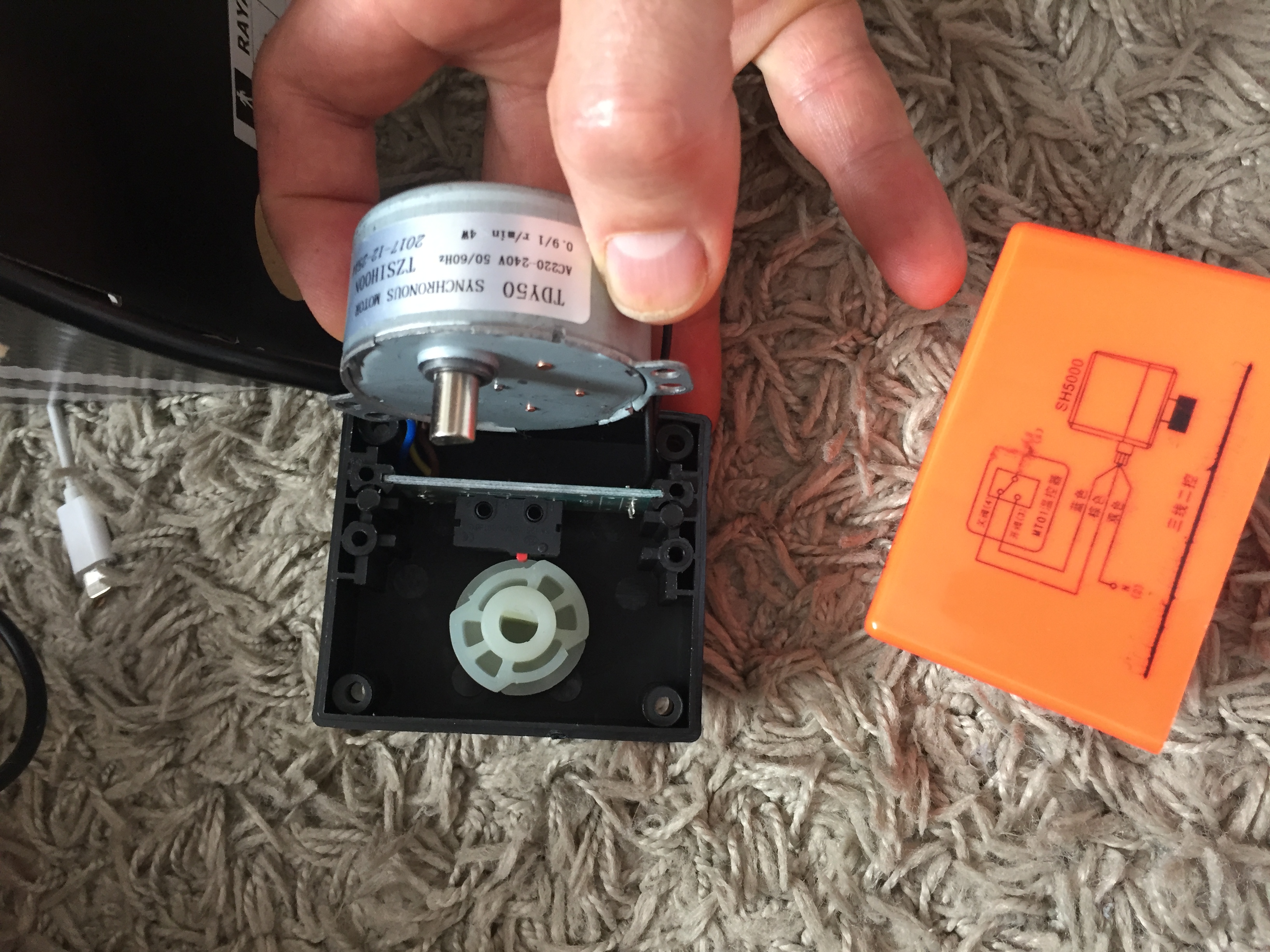

To mysle ze cie sprzedawca wprowadzil w blad.zeby to sprawdzic rozkrec obudowe i obserwuj otwieranie zamykanie. Jezelu silnik sie kreci w jedna strone to znaczy ze mozesz podlaczyc na oba kabelki zasilanie i zawor bedzie sie krecil do okola.
Jezeli masz w dwie strony to ja taki potrzebuje i to rozwiazalo by mi problem ktorego nie moge juz godzine rozwiazac.
Musisz to robic ostroznie znajac co to porazenie, zwarcie i wogole zasady elektryki. Mozesz tez wyslac mi zdiecie ze srodka swojego zaworu.

Tak wyglada ten zawor w srodku

Nie chcę go rozkręcać bo mam na niego jeszcze 1,5 roku gwarancji.
Zadzwoń do sklepu z linku wcześniej może pomogą.
Dodane : 11/06/2018 8:50 am
@wo__jo I nie rozkręcaj , nie ma takiej potrzeby . W silnikach jednofazowych przeznaczonych do pracy w dwóch kierunkach są stosowane dwa jednakowe uzwojenia i raz jedno jest uzwojeniem rozruchowym a raz drugie
zmiana kierunku obrotów
Takie silniki ulegną uszkodzeniu po podaniu fazy na oba uzwojenia jednocześnie .
Zawór kolegi  @krzysztofch to taki  , który ma silnik sterowany przełącznikiem krańcowym i tam styki tej krańcówki odcinają zasilanie , więc faza teoretycznie może być podana na stałe. Jak poda się faze na oba przewody razem to silnik będzie się obracał cały czas bez zatrzymania , bo pominięta zostanie ta krańcówka .
Takim zaworem znacznie trudniej jest sterować , szczególnie w krótkich cyklach pracy.
Dodane : 13/06/2018 12:25 pm

Isom moj jest taki jak napisales, kreci sie w jedna strone. Nie ma niebezpieczenstwa podlaczyc na raz do dwoch przewodow zasilanie. Zaleta jest jeszcze cena 11£. Wada jest , ze jak szybciej przelaczysz niz 15 sek,  to on drugiej operacji nie zacznie dopoki nie skonczy pierwszej operacji. Tzn jezeli sie nie zamknie calkowicie to podlanczajac do drugiego przewodu bedzie stal w miejscu dopoki znow nie przelaczymy na zamykanie az ta operacja sie  zakonczy przelaczeniem przelacznikiem ktory jest w srodku. Teraz bede z tydzien bardzo zajety . Ale musze cos wymyslec. Najprawdopodobniej cos zbuduje na podtrzymanie. Moze uzyje przekasnika i kondensatora  , moze jakies dwa uklady opozniajace okolo 20 sek

Ok odnosnie tego co mi pokazales na zdieciu. Ten zawor zamowilem na aliexpres. Ten zawor bedzie dobry dla podlogowki lub na grzejnik CO. Jeszcze go nie montowalem , zamontuje go po 22 lipca to sprawdze czy gwint pasuje.  Przypomnij mi wtedy bede w polsce. On dziala tak: bezdzwiecznie. Wysowa sie tam bolec ktory popychac ma w zaworze od CO zawor zamiast naszej glowiczki. Czas wysowania i cofania troche trwa. Okolo mysle 2 min.
Ten moj tez zamowilem na aliexpres. Dziala tak: trzy kabelki.na 230v  Jeden do zera , a dwa pozostale to fazowe. Jesli do jednego podlaczysz faze to sie otworzy , a jesli do drugiego to sie zamknie. Jesli podlaczysz na raz faze do jednego i drugiego to ten zawor bedzie sie zamykal i otwieral. I tak w kolko. Nic sie nie stanie jesli podlaczysz do dwuch kabelkow faze. Czyli.  Trzy kabelki jeden zero , dwa pozodtale do sterowania. W srodku jest jeden wylacznik , ktory rozlancza w stanie jakim chcemy aby ten zawor byl. Sam zawor jest mosiezny. Normalny jak nasze otwierane recznie.
Ja mam taki problem z nim gdzie jeszcze tego nie rozwiazalem bi nie mam czasu. Czas zamykania i otwierania tego zaworu to okolo 15 sek. Podlaczylem go do zwyklego sonofa. I do domoticza. Dziala wszystko fajnie jak steruje np jednym czujnikiem bs18b20 . Ale jak chce aby tym zaworem domoticz sterowal nim zaleznie z dwuch czyjnikow zaczynaja sie schody. Poniewaz czas odswierzania czujnikow jest nastawione np na 30 sek. A zawor potrzebuje czas na zamkniecie lub otwarcie 15 sek.
Teraz tak. Pierwszy czujnik mowi otworz zawor zawir sie otwiera a za chwile drugi czujnik mowi zamknij zawor , nie mineli jeszcze 15 sek i on zostaje zatrzymany gdzies w pilowie. Dopiero sie otworzy jak znow przyjdzie komenda otworz zawor co spowoduje ze on bedzie kontynuowal otwarcie na full i sie zatrzyma. Jak juz bedzie otwarty mozna mu podac komedne zamknij. Problem jest w tym cze dwa czyjniki odswierzaja sie co np 30 sek ale one nigdy nie beda idealnie chodzic w tym samym czasie.
