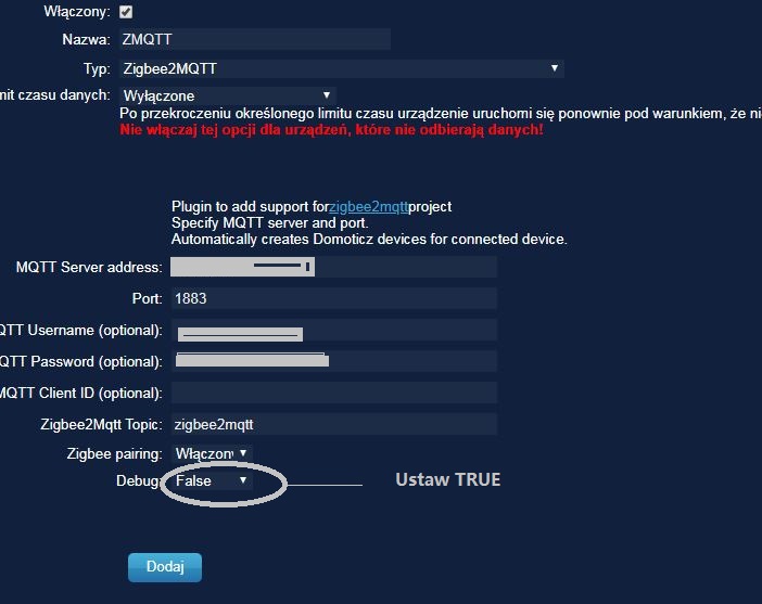

@bartolomeo żeby włączyć debugowanie wystarczy zrobić to co na fotce
debug
Jeżeli prawidłowo sparowałeś czujnik to w logach domoticza musi on się przedstawiać co jakiś czas
Dodane : 05/01/2020 6:49 pm

Dzięki @isom, dzięki @abulec za dobry trop, niestety włączenie debugowania przesunęło tylko poziom widoczności logów do Domoticza. Widać, że urządzenie się łączy, ale wtyczka nie obrabia wiadomości MQTT... 🙁
020-01-05 19:22:28.208 (zigbee2mqtt) MqttClient::ping
2020-01-05 19:22:29.461 (zigbee2mqtt) MQTT message: zigbee2mqtt/bridge/log {'type': 'device_connected', 'message': {'friendly_name': '0x086bd7fffef3b24a'}}
2020-01-05 19:22:29.461 (zigbee2mqtt) MqttClient::publish zigbee2mqtt/bridge/config/devices ()
2020-01-05 19:22:29.461 (zigbee2mqtt) MQTT message: zigbee2mqtt/bridge/log {'type': 'pairing', 'message': 'interview_started', 'meta': {'friendly_name': '0x086bd7fffef3b24a'}}
2020-01-05 19:22:29.512 (zigbee2mqtt) MQTT message: zigbee2mqtt/bridge/config/devices
2020-01-05 19:22:29.512 (zigbee2mqtt) MQTT message: zigbee2mqtt/bridge/log {'type': 'devices', 'message': [{'ieeeAddr': '0x00124b0014b943ff', 'type': 'Coordinator', 'networkAddress': 0, 'friendly_name': 'Coordinator', 'softwareBuildID': 'zStack12', 'dateCode': '20180815', 'lastSeen': 1578248549464}, {'ieeeAddr': '0x086bd7fffef3b24a', 'networkAddress': 44684, 'friendly_name': '0x086bd7fffef3b24a', 'lastSeen': 1578248549439}]}
2020-01-05 19:22:29.512 (zigbee2mqtt) Received available devices list from bridge
2020-01-05 19:22:29.512 (zigbee2mqtt) Coordinator address is 0x00124b0014b943ff
2020-01-05 19:22:29.512 (zigbee2mqtt) Device 0x086bd7fffef3b24a (0x086bd7fffef3b24a) doesn't have "model" attribute, skipped
2020-01-05 19:22:31.417 (zigbee2mqtt) MQTT message: zigbee2mqtt/0x086bd7fffef3b24a {'battery': 100, 'voltage': 3000, 'linkquality': 34, 'temperature': 22.34, 'humidity': 54.28}
2020-01-05 19:22:31.417 (zigbee2mqtt) Unhandled message from zigbee2mqtt: zigbee2mqtt/0x086bd7fffef3b24a {'battery': 100, 'voltage': 3000, 'linkquality': 34, 'temperature': 22.34, 'humidity': 54.28}
EDIT: Porozglądałem się trochę 'w internetach' i wydaje mi się, że obsługa samego protokołu Zigbee to jedno, a obsługa urządzeń we wtyczce dla Domoticza to drugie i niestety nie idzie w parze. Zgłosiłem na GitHub prośbę o dodanie mojej czujki...

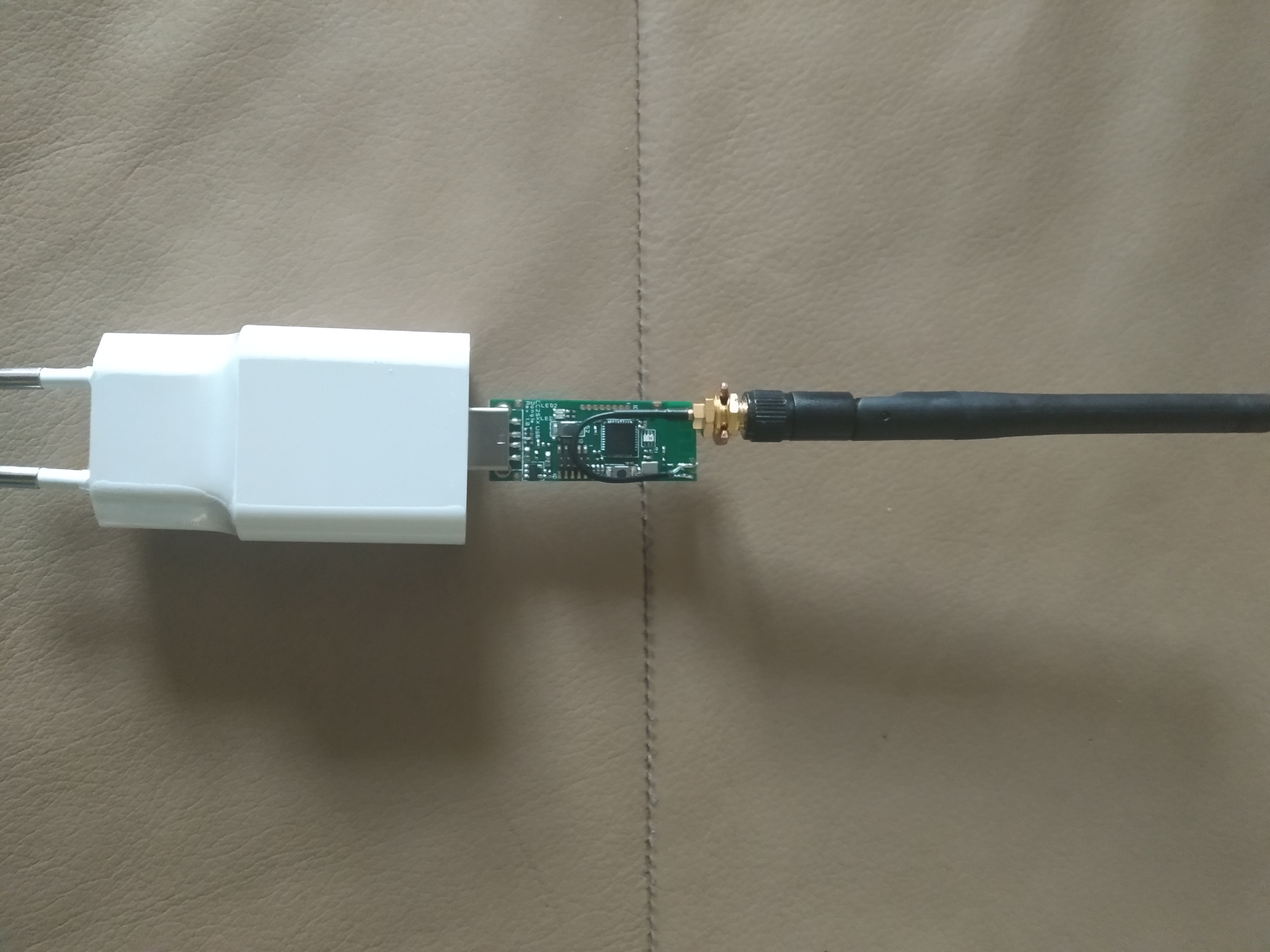

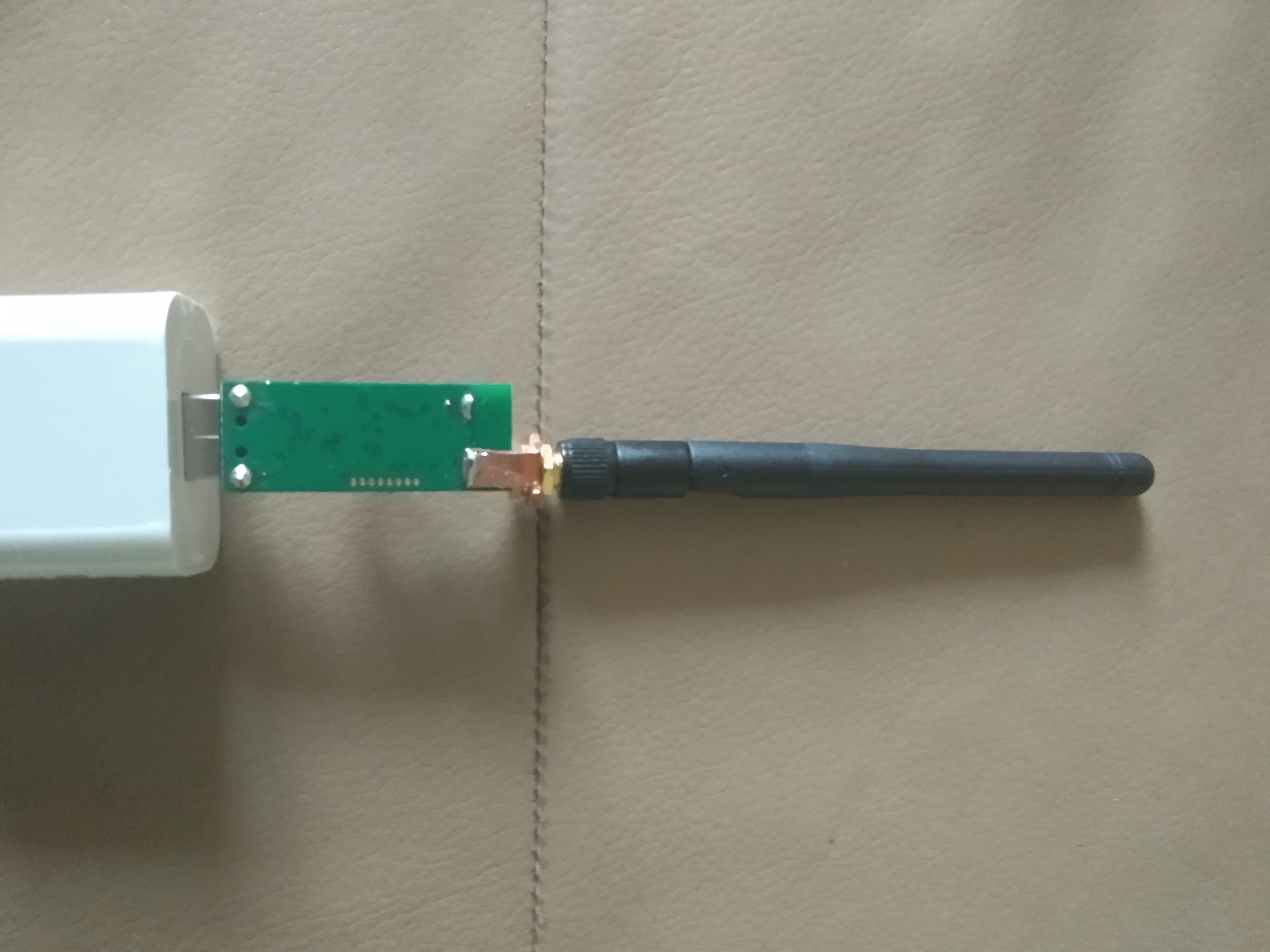

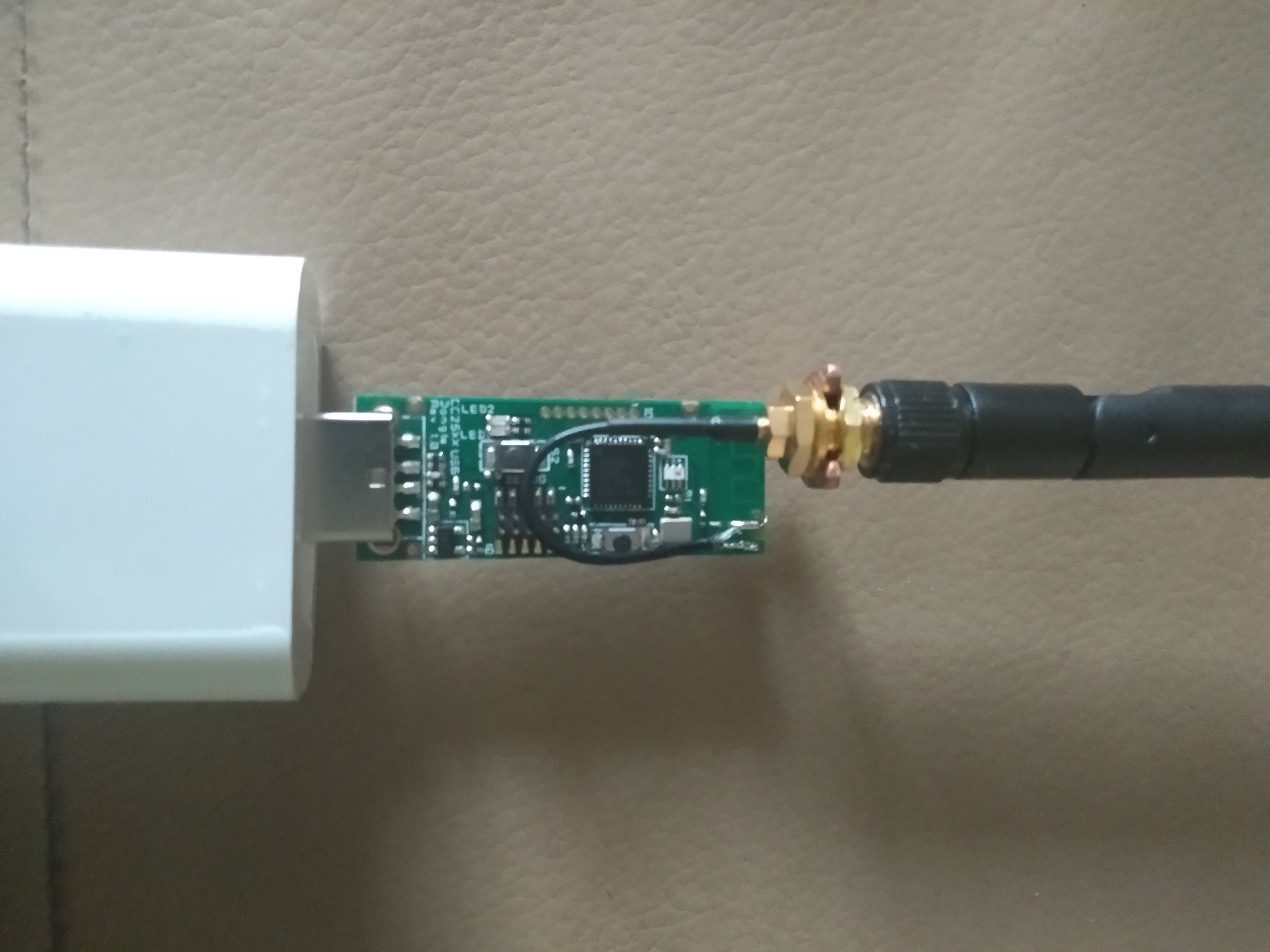

Postanowiłem pobawić się modułem cc2531 w wersji z wbudowaną anteną i jak ktoś korzysta z takiego sniffera i ma problem z zasięgiem to polecam dołożyć zewnętrzną antenę. Różnica jest naprawdę duża. Ja nie miałem na stanie takiego gniazda https://allegro.pl/oferta/zlacze-gniazdo-sma-proste-8269287577    więc zrobiłem to tak jak na poniższych fotkach
cc2531 1
cc2531 2
cc2531 3

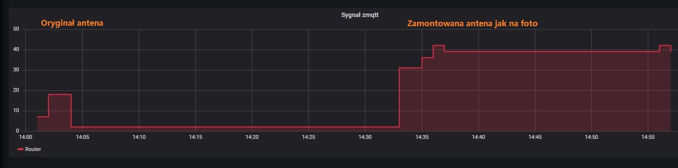

A poniżej można zobaczyć jak zmienił się poziom sygnału bez zmiany lokalizacji
wykres

@isom elegancko to zrobiłeś! Powiedz dla mniej zorientowanych jaką antenkę zastosowałeś 🙂 i czy to śmiga po prostu na tym zasilaczu i działa suwerennie  jako wzmacniacz bez podpinania pod Raspberry?
Dodane : 12/01/2020 6:20 pm

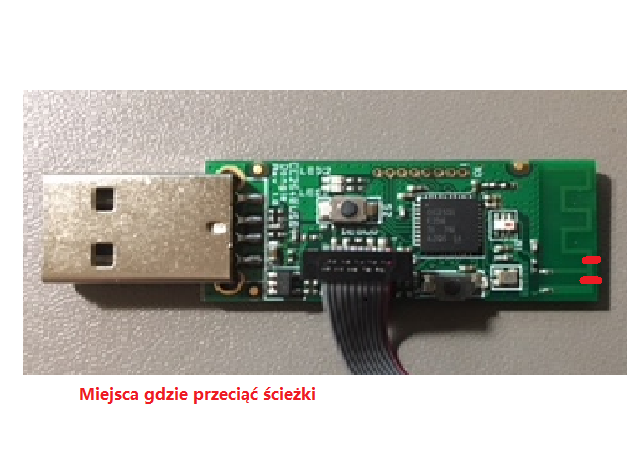

@bartolomeo antenka taka https://pl.aliexpress.com/item/32221226175.html , żeby to działało trzeba odciąć wbudowaną antenę , słabo to widać na fotkach ale zaznaczyłem gdzie trzeba przeciąć ścieżki  fota poniżej
cc
ważne też jest solidne połączenie z masą ( lutowanie na tylnej stronie modułu ) . Co do działania to tak, wgrałem wersję softu router co pozwala na niezależną pracę z dowolnym zasilaczem 5V USB ( stara ładowarka itp) , oprócz rozszerzenia zasięgu sieci pozwala na podpięcie większej ilości urządzeń niż sam sniffer- koordynator.

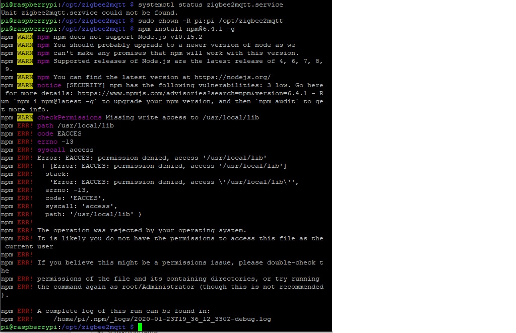

kupiłem sobie cc2531 udalo mi się flasha zrobić(chyba) ale mam problem z instalacja na malince otóż node.js zainstalowało mi się w wersji 10.x a npm w wersji 5.4.0 i przy uruchomieniu npm sypie błędami jak na screenie ....co robię źle ?...proszę o jakieś wskazówki z góry dzięki
 npm
Dodane : 23/01/2020 8:40 pm
@on6222 za niska wersja npm , pod tym linkiem masz opis instalacji https://www.zigbee2mqtt.io/getting_started/running_zigbee2mqtt.html
gdzie znajdziesz taki wpis
node --version # Should output v12.X or v10.X
npm --version # Should output 6.X
Dodane : 23/01/2020 10:19 pm
(@on6222)
Wpisów: 40
wiem wiem ze niska tylko jakbym nie próbował to nie chciała sie zainstalować wyższa ale sie w końcu udało problem był z uprawnieniami musiałem napisać sudo przed komenda i poszło

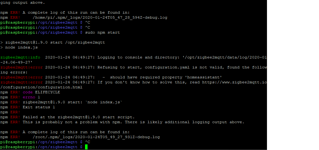

a teraz kolejny problem
 npm start
