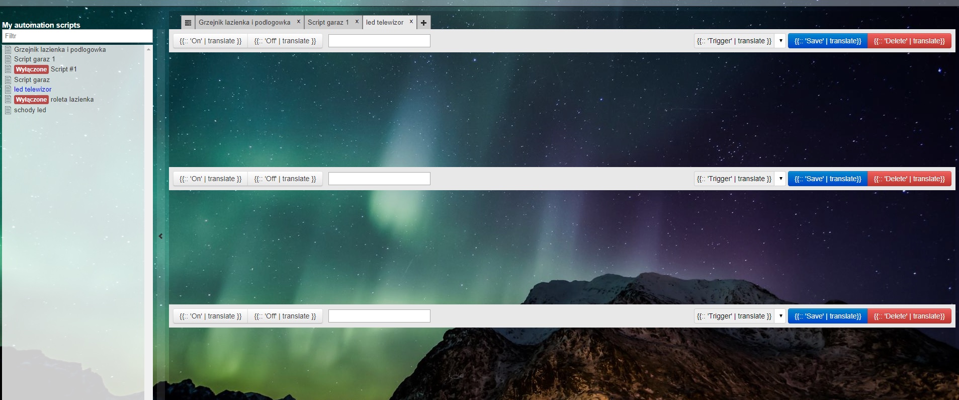

a proszę mi powiedzieć czy jest możliwe ze przez instalacje tego zigbee2mqtt wywaliło mi zakładkę zdarzenia w domoticzu ...nie mogę zmienić skryptu a nawet napisać nowego ...wygląda jak na zdjęciu
 blockly
Dodane : 25/01/2020 9:07 am
@on6222 może sobie zaktualizowałeś domoticza i trzeba zacząć od wyczyszczenia pamięci podręcznej przeglądarki
Dodane : 25/01/2020 11:31 am

Rzeczywiście robiłem aktualizacje później zobaczę dzięki za wskazówki pozdrawiam
Dodane : 25/01/2020 11:48 am
(@on6222)
Wpisów: 40
@isom rzeczywiście wina leżała po stronie przeglądarki... Tak dawno już nie musiałem tego robić że zapomniałem

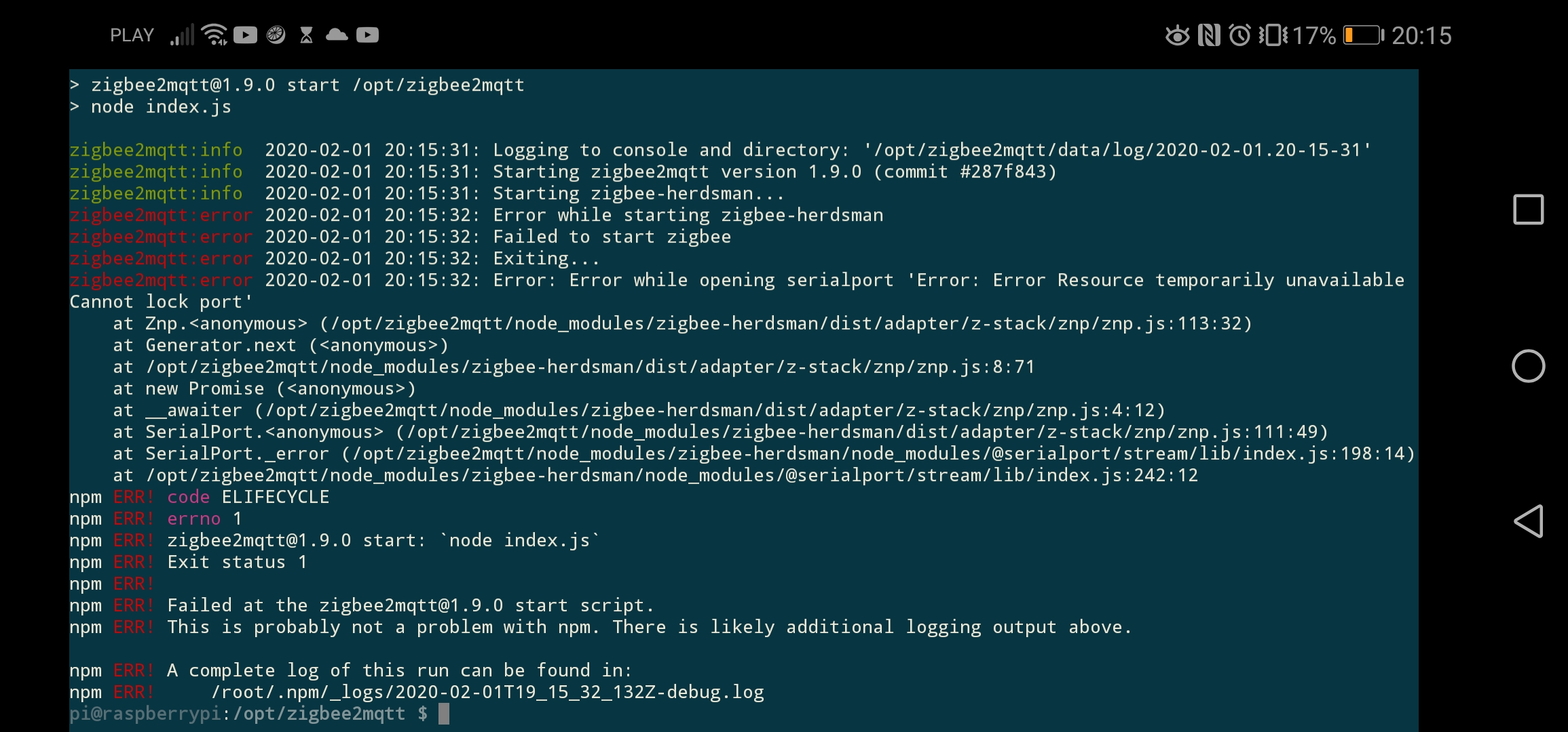

Po testach chyba problem leży w raspberry 4... Pomimo przwyracania kopi karty i na nowo wgrywaniu zigbee2mqtt jest tak że czasem zadziała ale większości niestety nie jak już uda mi się uruchomić że śmiga i domoticz widzi i dziala to po restarcie maliny wszystko od nowa... Generalnie to zostało mi tylko na nowo zrobić flash w sticku i zobaczyć czy pomoze.... #isom a ty wgrywałes na rpi4 czy rpi3+
Błąd jaki mi wyskakuje to

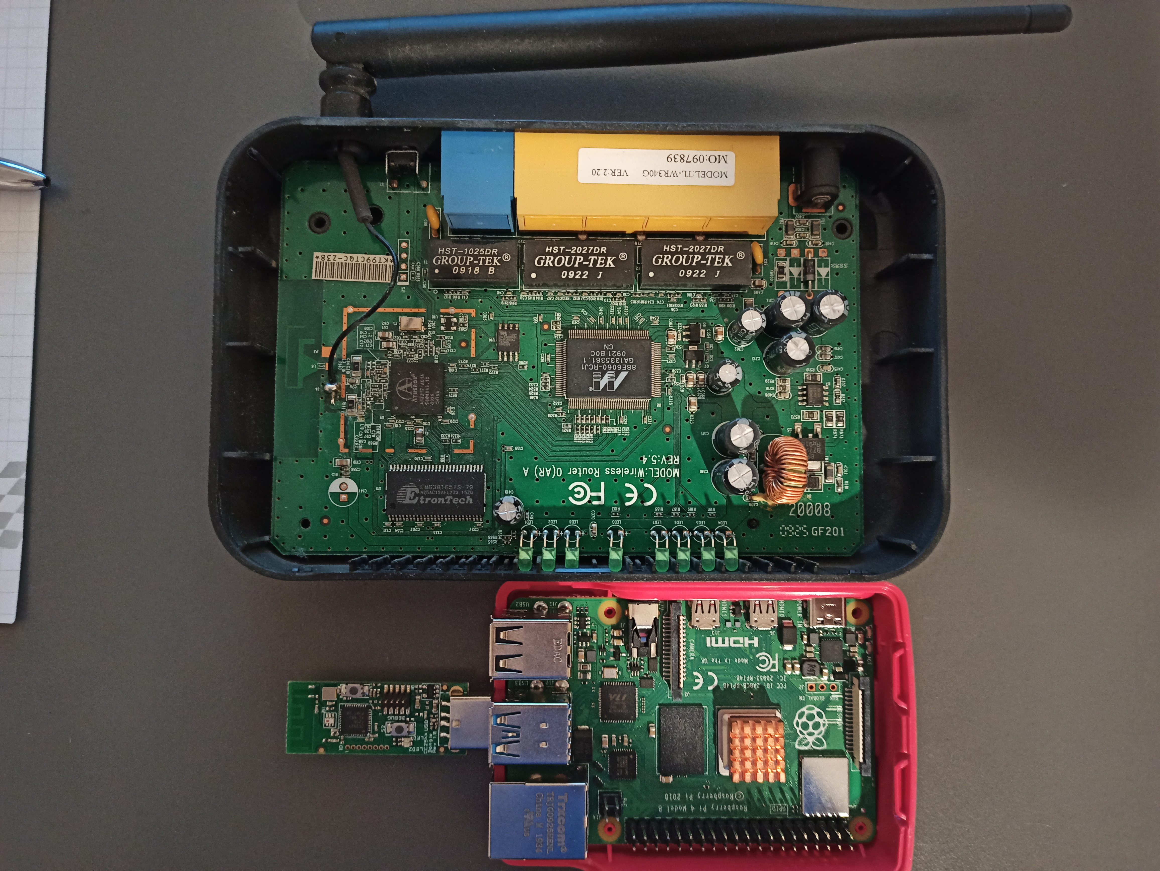

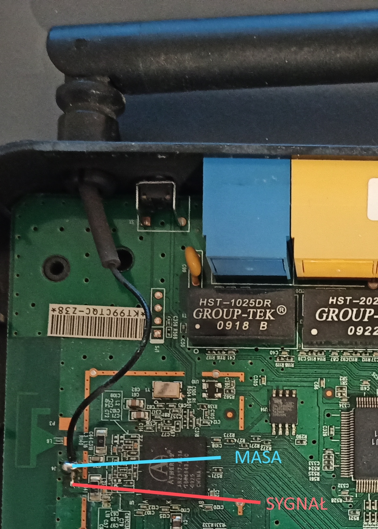

Jako, że mój sniffer zakupiłem bez seryjnej anteny, czego żałuję, pomyślałem że zrobię coś takiego jak @isom opisał kilka postów wyżej, czyli dolutuję antenę. Jako, ze zależy mi na wyglądzie pomyślałem, że wykorzystam do tego celu stary router, który będzie jednocześnie obudową dla Raspberry a jego antena posłuży jako zewnętrzna antena dla sniffera. Problem tylko w tym, że po otwarciu ukazał mi się tylko jeden kabelek, a spodziewałem się dwóch lub trzech. Czy ktoś mógłby doradzić czy i jeśli tak to w jaki sposób mógłbym te antene dolutować do CC2531? W załączniku fotka routera i zestawu Raspberry+sniffer, który by mi się idealnie w te obudowę wpasował... Ścieżka antenki wygląda jakby kończyła swój bieg w dolnej czesci. Czy wystarczy się wlutować w jej koniec?

@bartolomeo ten kabelek anteny ma dwa końce jeden to oplot a drugi w środku to żyła gorąca przyjrzyj się dobrze

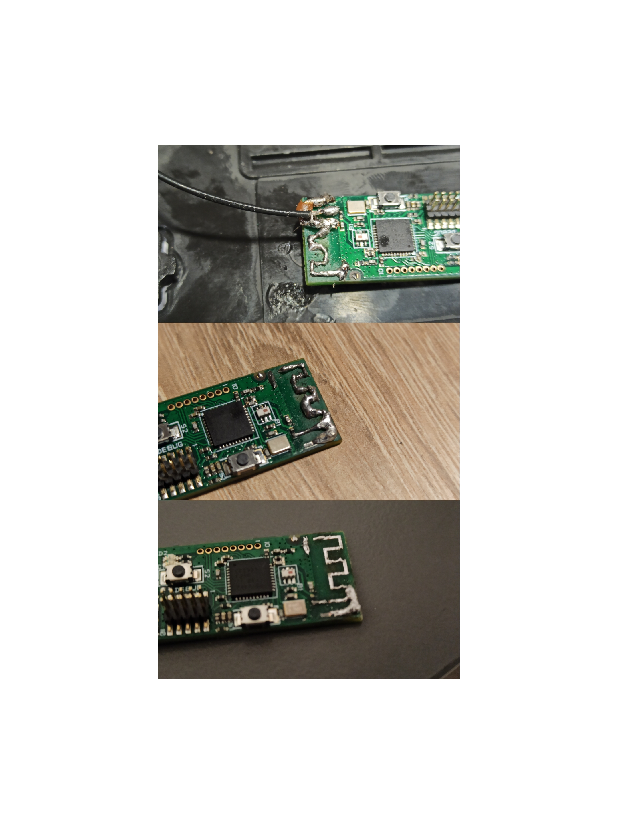

I znowu zaskoczenie 😀. Jak to interpretować? Uda się na tej antence? Przylutować oplot do tego wyjścia bliżej krawędzi, a żyła gorąca do tego od strony środka płytki + przecięcie ścieżek tak jak zaznaczałeś wcześniej? Pisałeś, że "ważne też jest solidne połączenie z masą". Co z tym w tym przypadku? 🤔
Dodane : 04/02/2020 11:01 am

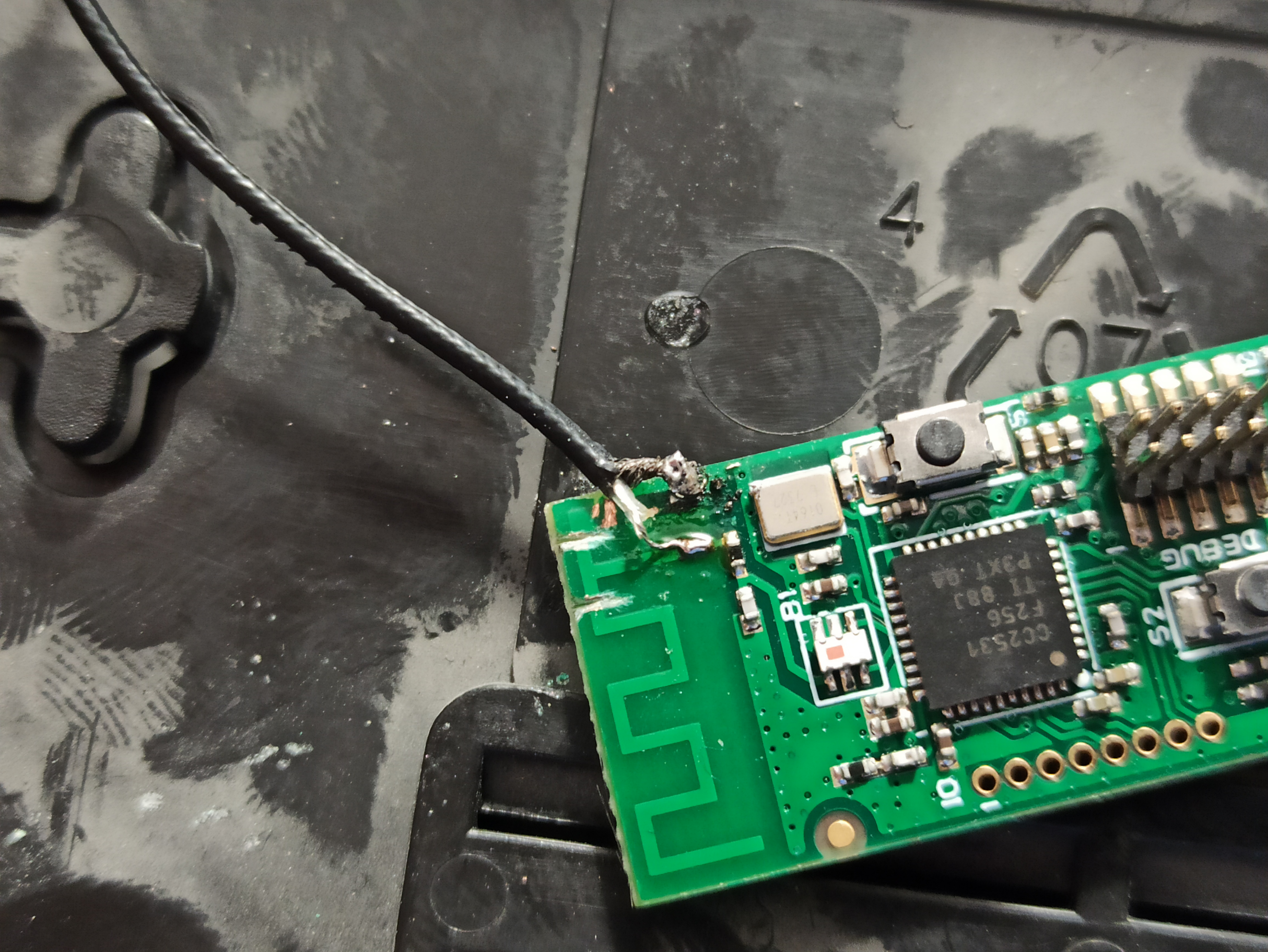

Interpretuj to tak
antena
Żyła gorąca czyli cienki drucik w środku tego przewodu anteny trzeba dolutować do początku oryginalnej anteny, to jest ta długa ścieżka , oczywiście za miejscem dolutowania resztę tej ścieżki trzeba przeciąć żeby nie było dwóch anten 🙂 , oplot czyli to jest zaznaczone jako masa musisz połączyć z masą sniffera

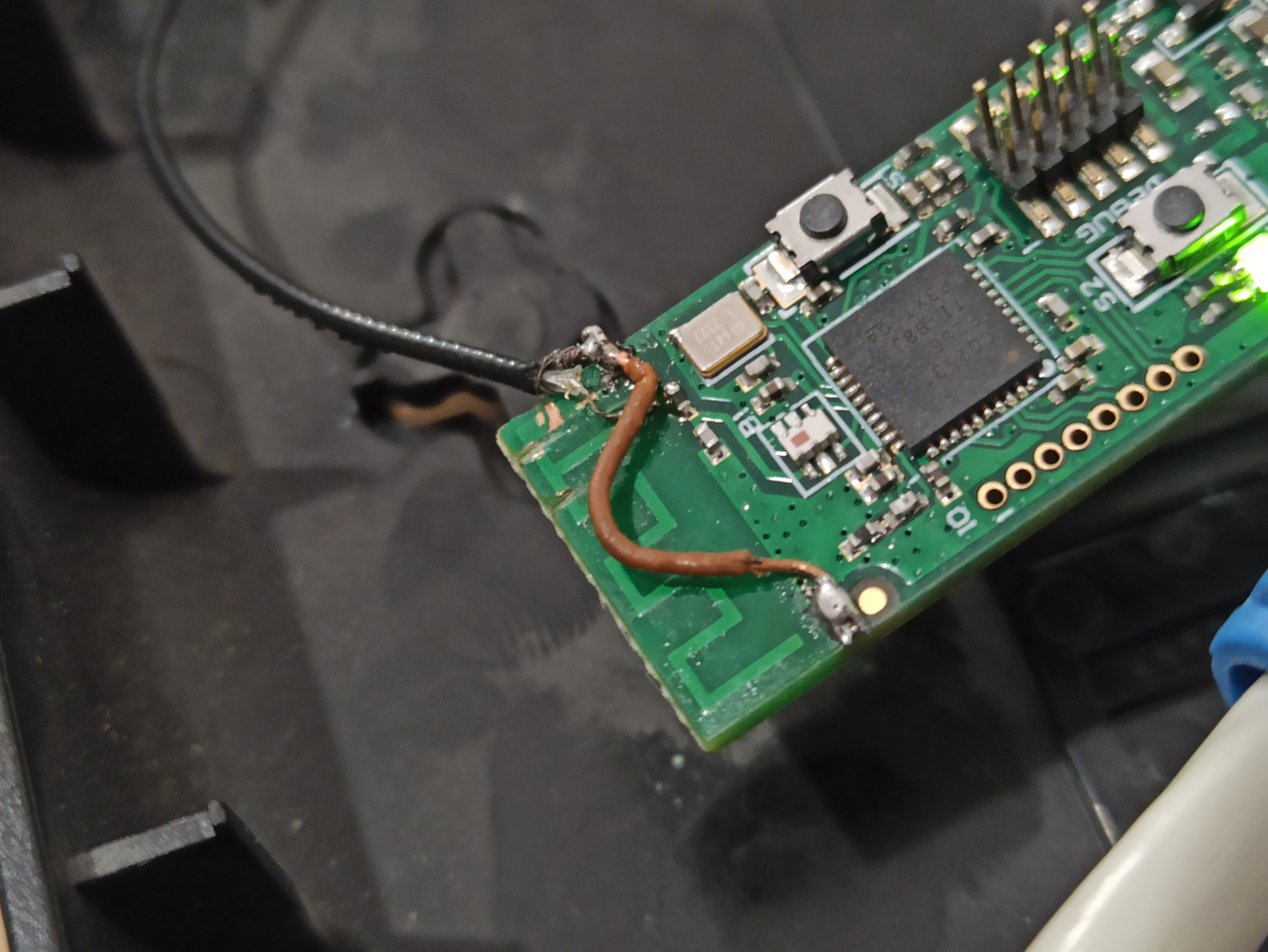

Dobra. Lutowałem to dwa razy i bez skutku. Powiedz proszę jeśli to widać na pierwszy rzut oka co jest źle. Sniffer jest widoczny w Domoticzu więc go raczej nie zwęglilem, ale "ogłuchł" -nie odbiera sygnałów. ... Prawdę mówiąc nie zrozumiałem po poprzedniej wypowiedzi gdzie niby jest ta masa sniffera, ale głupio było pytać.

@bartolomeo nie wiem jak to napisać, ale niech to będzie tak : Z lutownicą w ręku to Ty się nie urodziłeś . Musisz mieć świadomość że pracujesz przy częstotliwości 2,4 GHz i wszystkie połączenia , kabelki muszą być jak najkrótsze , ważne jest dopasowanie impedancji . Spróbuj zerwać lakier z całej powierzchni starej anteny zaznaczyłem to na fotce poniżej , zrób dwa połączenia zaznaczone na brązowo na fotce poniżej ( dość grubym i  możliwie jak najkrótszym przewodem ), przenieś oplot dobrze go przedtem polutuj korzystając z topnika ( cyna ma się na nim rozlać a nie stworzyć kluchę ) w miejsce zaznaczone strzałką.
A jak nie dasz sobie rady to proponuję moją samoróbkę z wgranym softem koordynatora , lub routera .  Przy routerze przywrócisz swoją antenę do stanu pierwotnego i będzie ok. Jak coś to pisz na PW

No niestety. Staram się jak mogę, ale.... Podejrzewam, że musiałem jednak coś w tym module przegrzać już przy pierwszym razie. Żadne z zalaczonych rozwiązań nie zdało egzaminu. Zgloszę się na priv po więcej informacji odnośnie Twoich samoróbek, albo rozejrzę za jakimś nowym 😥
