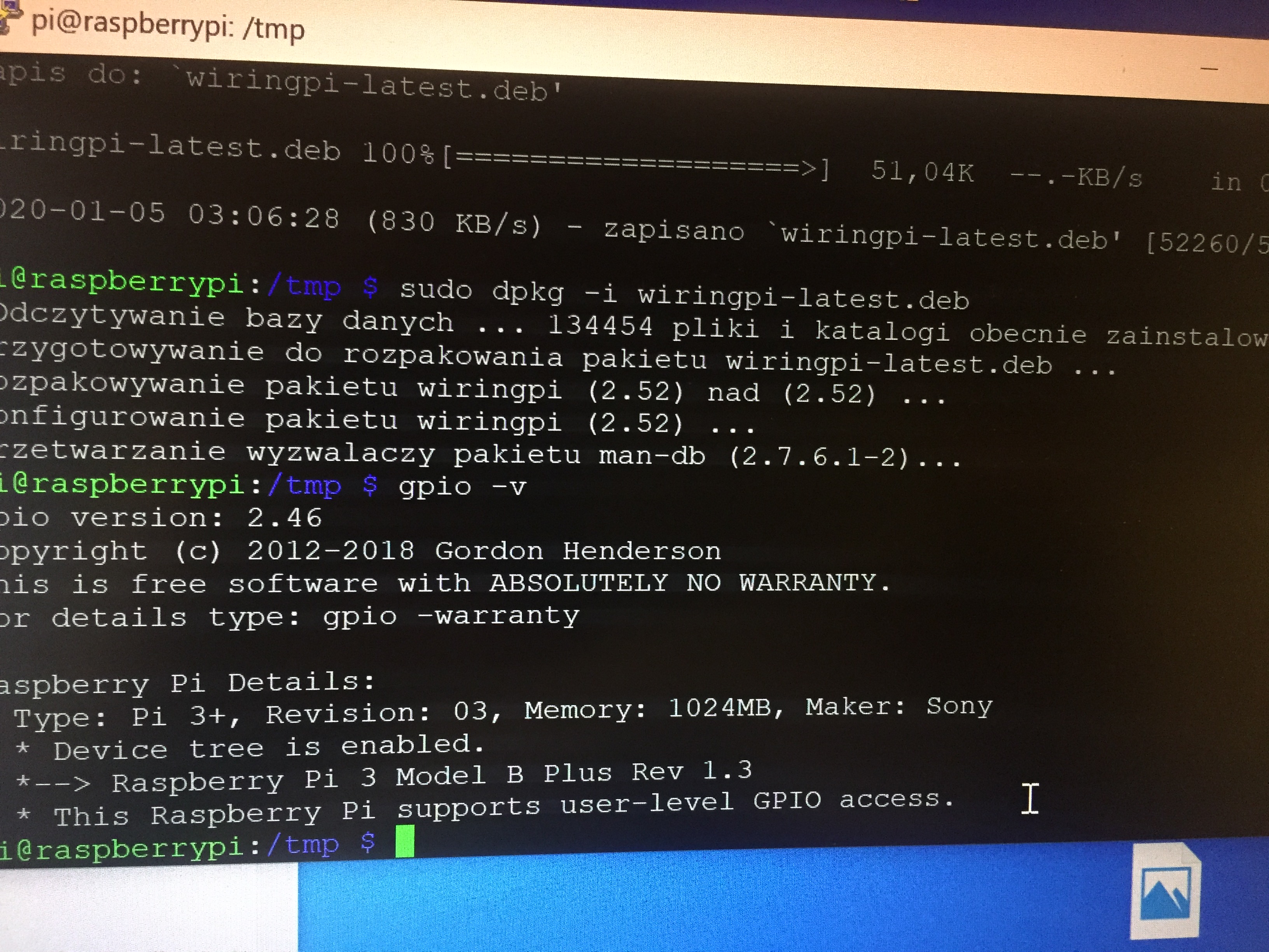

(@krzysztofch)
Wpisów: 488

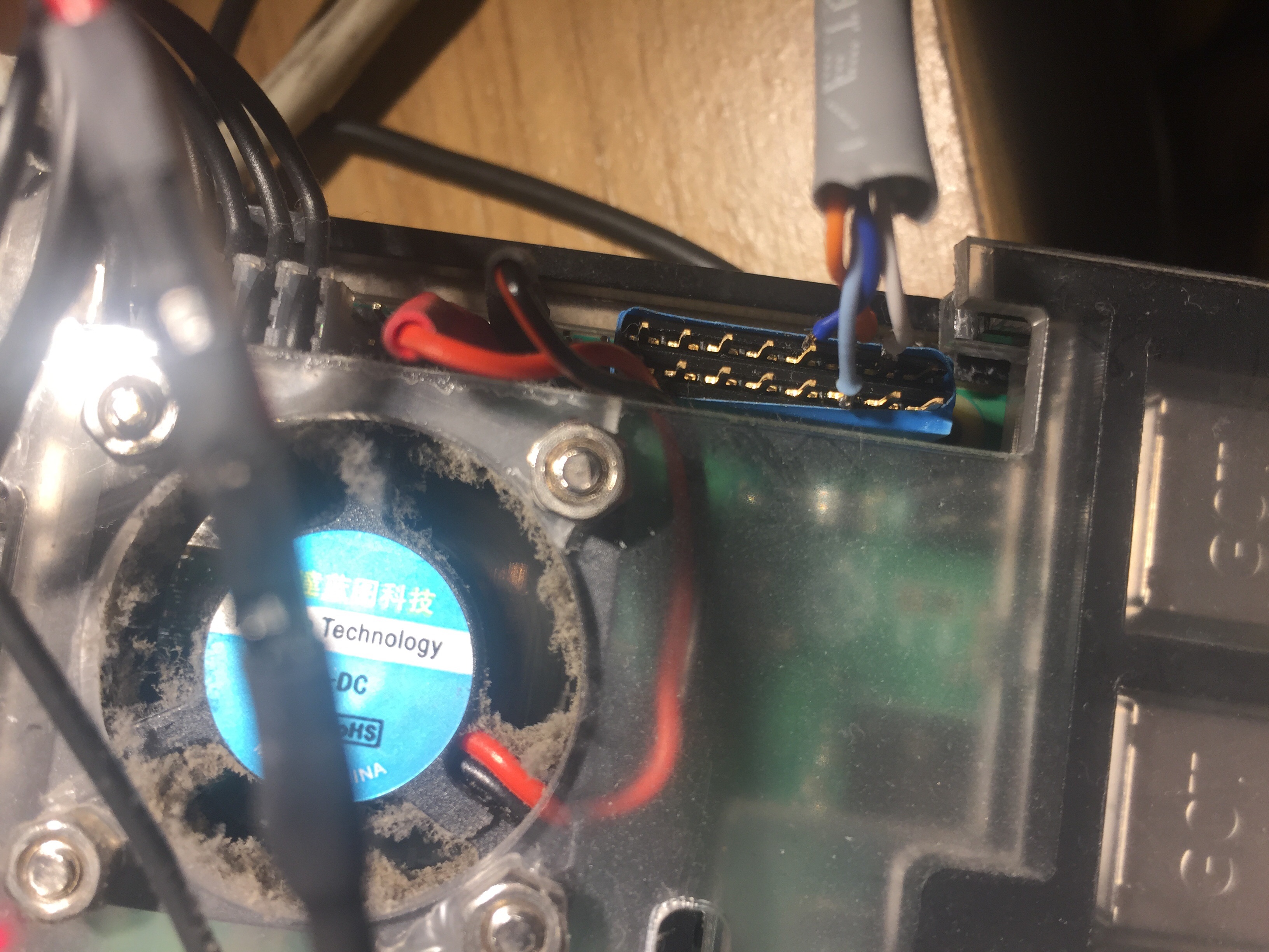

Po napisaniu przez isom o tym snifferze postanowilem go sobie kupic. Dzis akurat przyszedl.
Moze ktoz pomoc w uruchomieniu tego shniffera
na swojej malince mam domoticza.
Juz mnialem zainstalowanego wiringpi
sklonowalem oprogramowanie flash cc_2531 wrzucilem do tego folderu plik hex

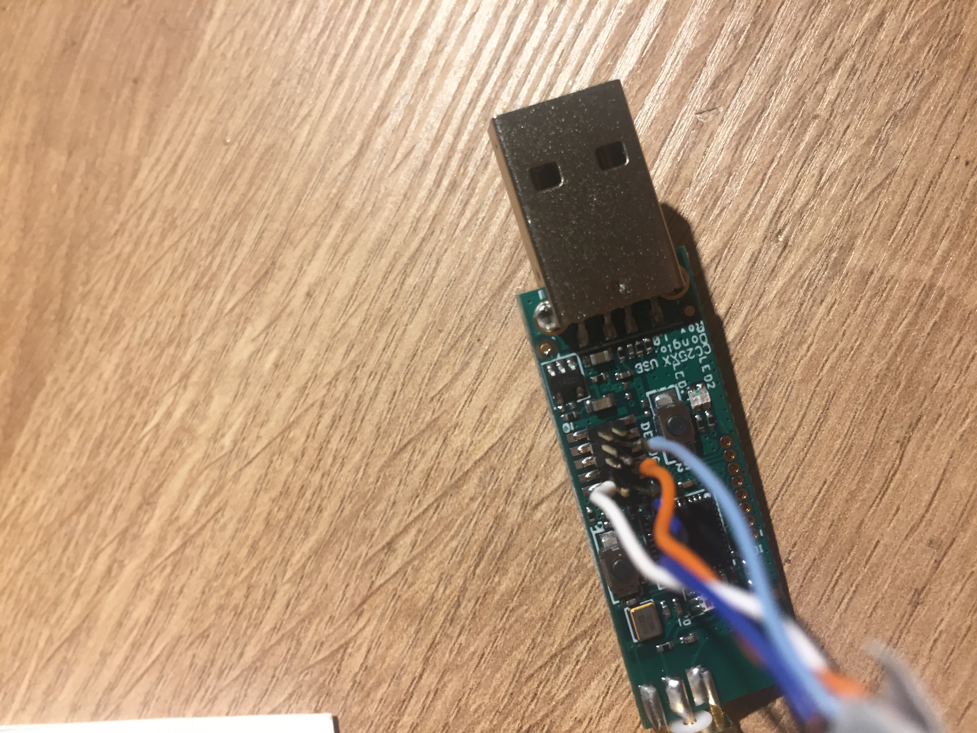

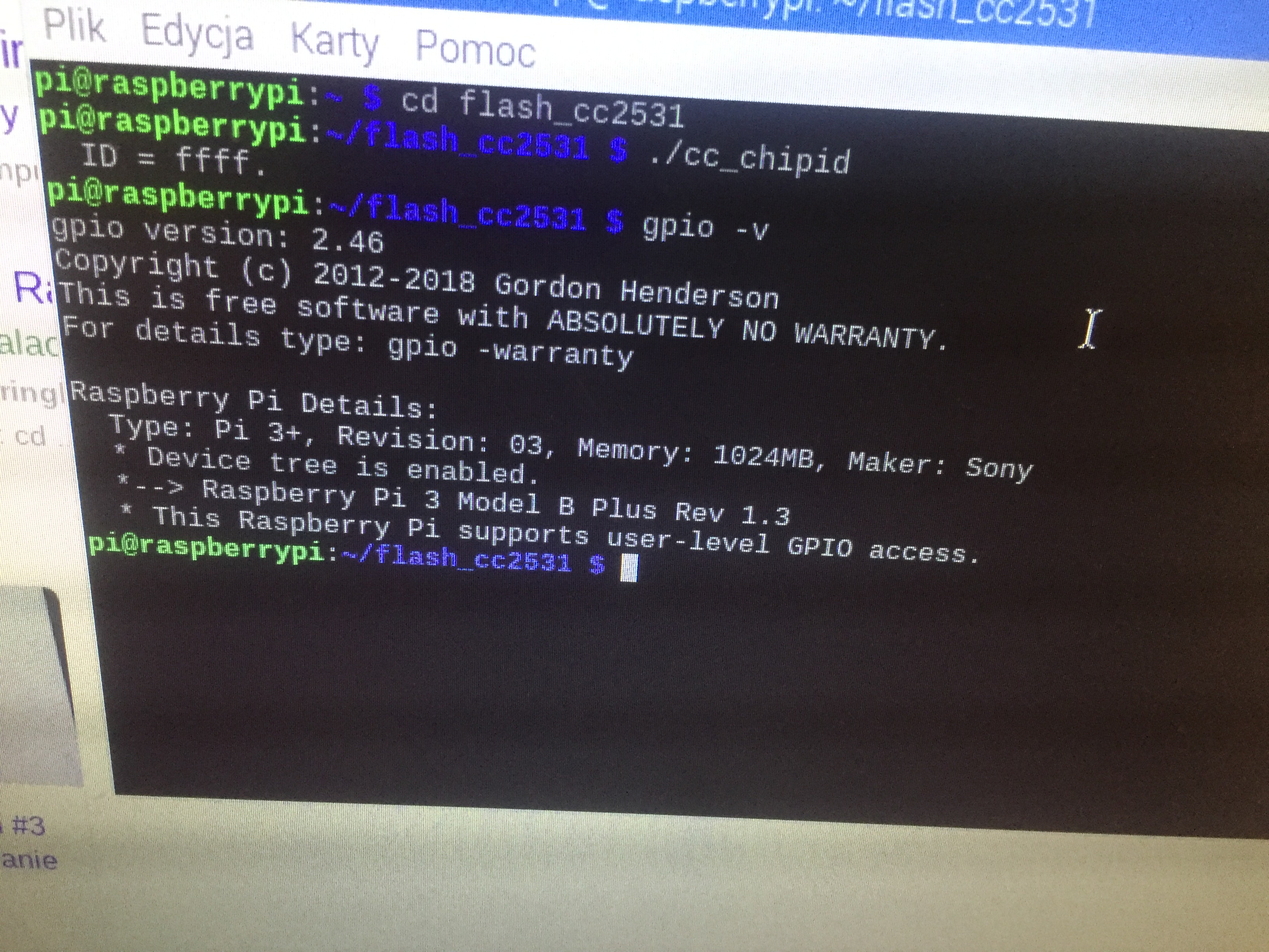

kabelek jeszcze mi nie przyszedl wiec zrobilem sobie sam. Ale po komendzie ./cc_erase mam id=ffff
i nie wiem jak to obejsc
4234FAEB 8DB9 4FA3 9893 A4350572CA1B
Dodane : 04/01/2020 8:55 pm

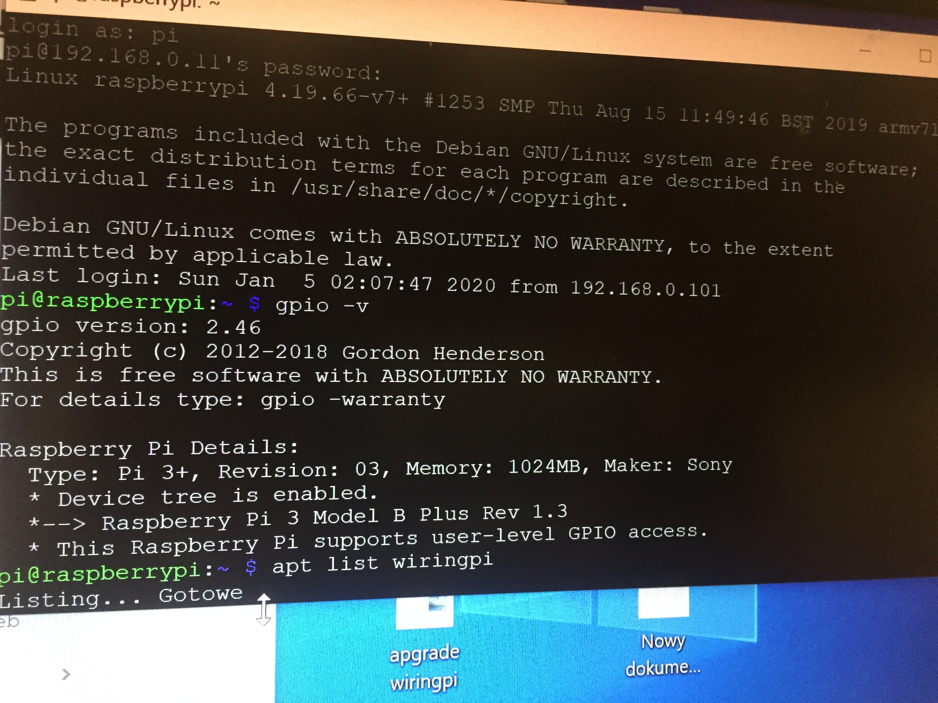

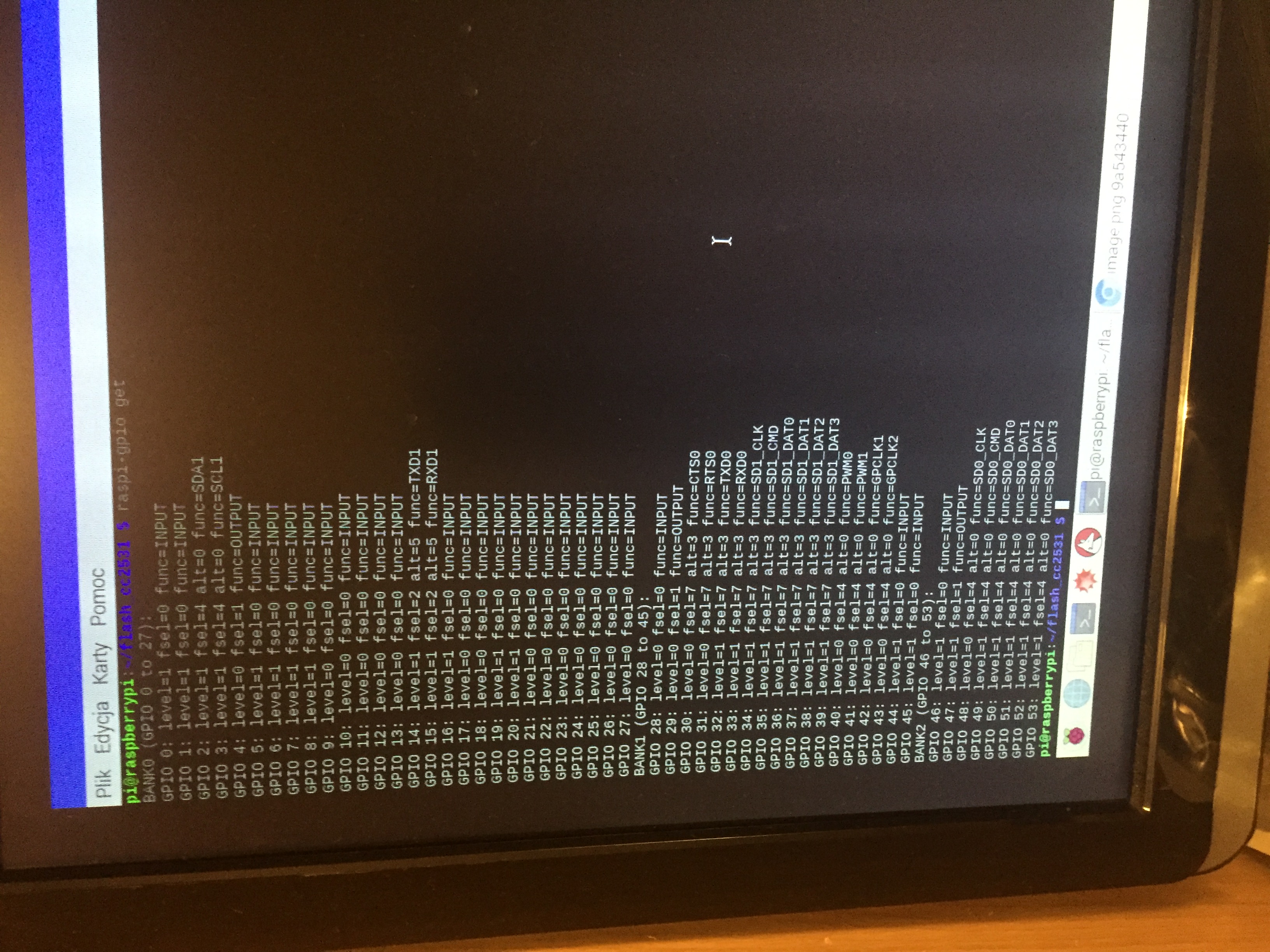

@krzysztofch co dostajesz po wpisaniu w terminal
gpio -v
Czy nie używałeś wcześniej tych GPIO , które są potrzebne do programowania ?
Jak podłączysz moduł kabelkiem i do USB to zielony led na module się zaświeca ?
Co dostajesz po przejściu do oprogramowania w terminalu i wpisaniu
./cc_chipid
jak ID=ffff to problem z połączeniem raspberry - sniffer
Dodane : 04/01/2020 9:53 pm
(@krzysztofch)
Wpisów: 488
Dioda zielona swieci po podlaczeniu. Wczesniej uzywalem i nie pamietam ktorych.
 7E6907EC 9CA1 4E80 A40F DF0D0AA95D1D
Dodane : 04/01/2020 10:06 pm

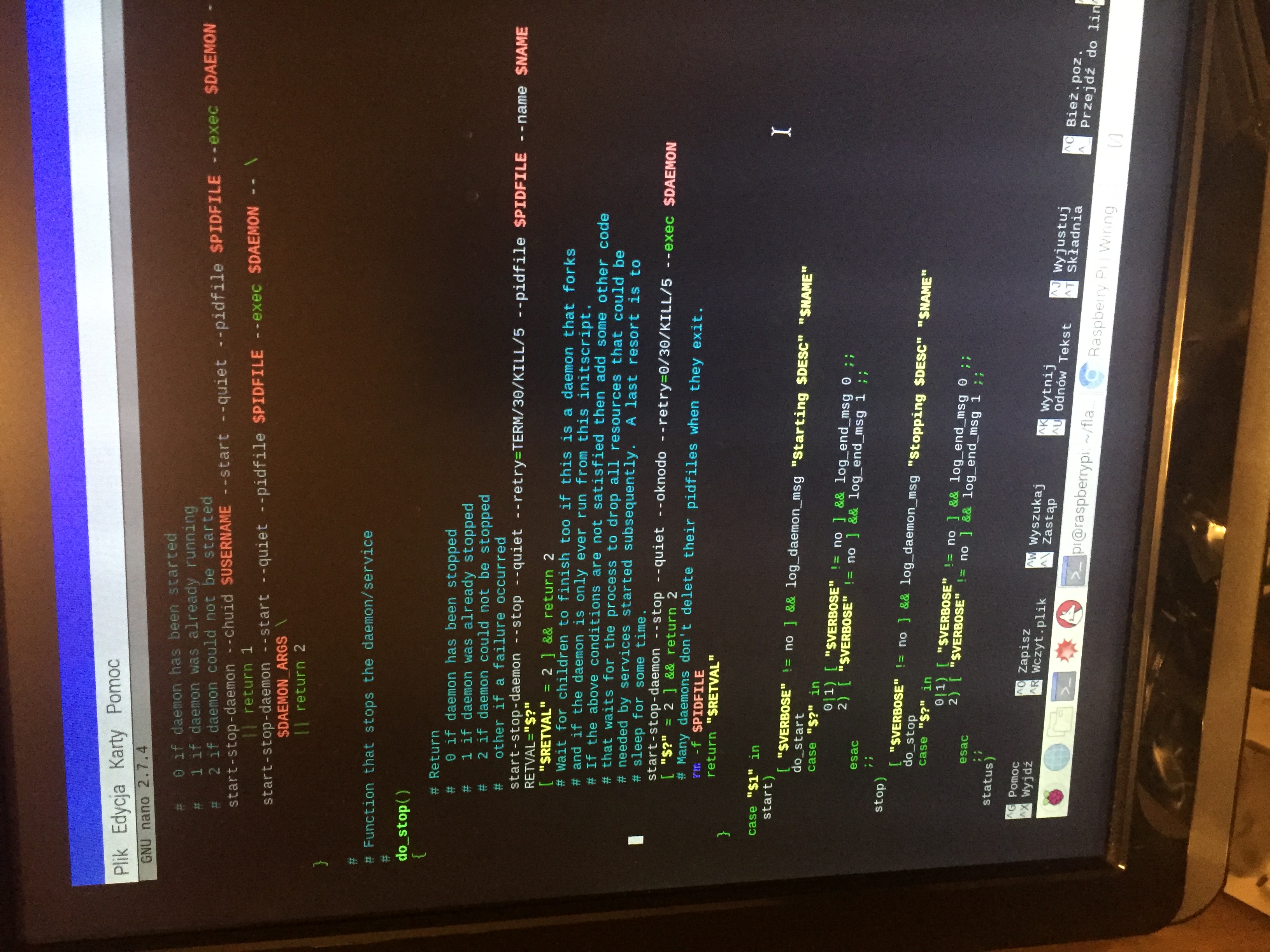

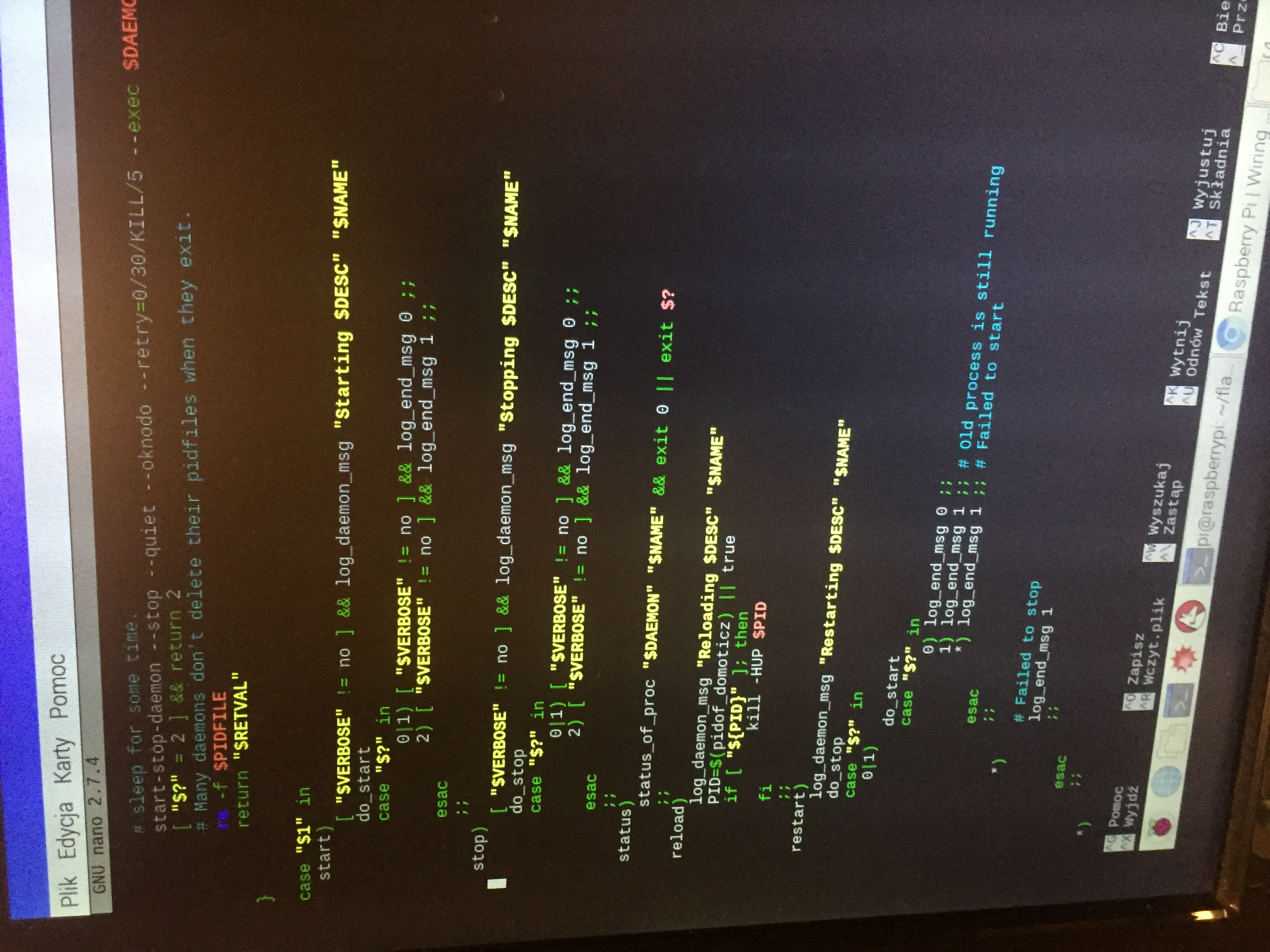

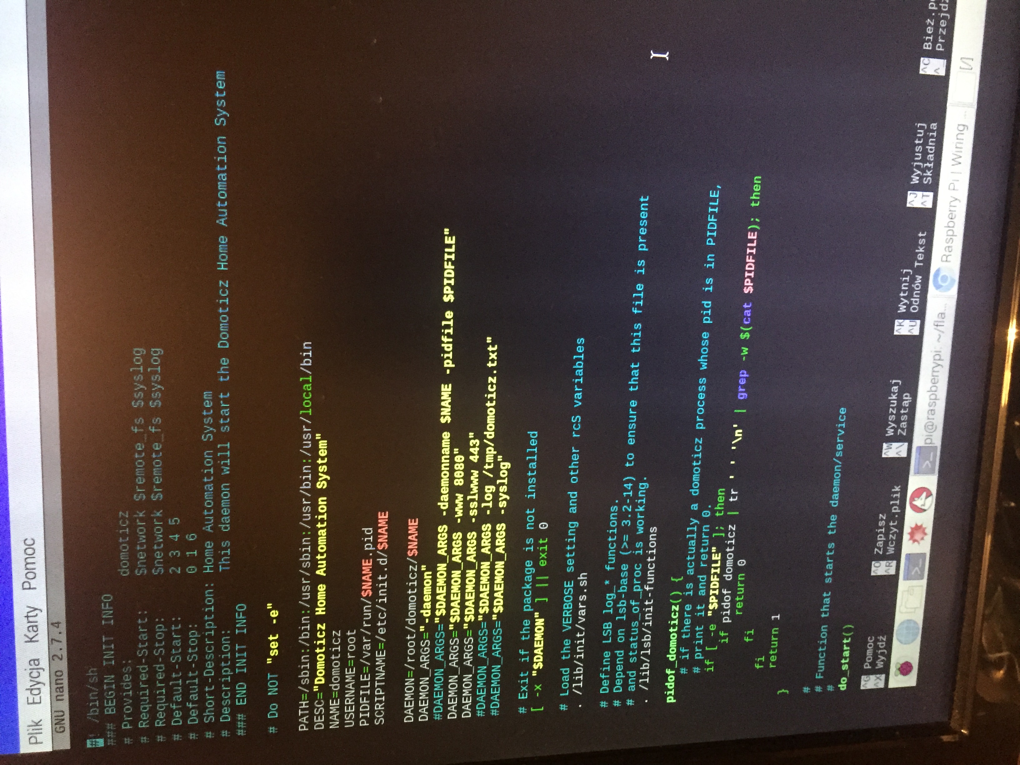

Sprawdź czy po wpisaniu komendy
na końcu tego pliku nie masz wpisów podobnych do takich
/usr/local/bin/gpio export 12 out
/usr/local/bin/gpio export 13 out
/usr/local/bin/gpio export 18 out
/usr/local/bin/gpio export 25 out
/usr/local/bin/gpio export 22 in
/usr/local/bin/gpio edge 22 both
/usr/local/bin/gpio export 27 in
/usr/local/bin/gpio edge 27 both
jak masz coś to usuń i zrestartuj domoticza

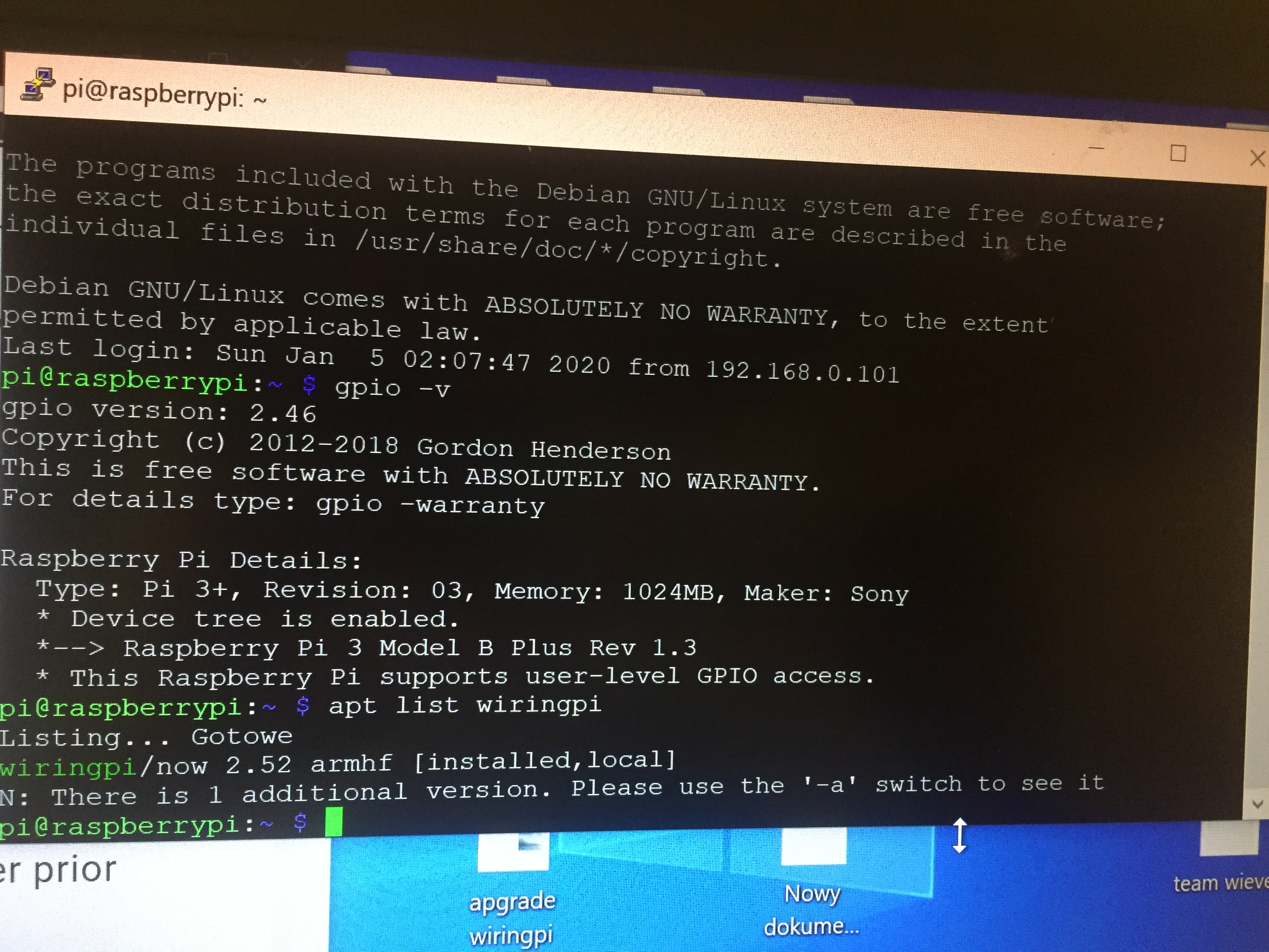

możesz też zaktualizować wersję wiringPI bo masz starą , jak to zrobić znajdziesz w linku który podałem w pierwszym wpisie
Dodane : 04/01/2020 10:18 pm
(@krzysztofch)
Wpisów: 488
Skriny
572110BF E1C4 41DC 94B6 47F209880DCF
9241AA2E 9620 470E 8A43 31D568F9631C
 28B4D5CB F895 45D4 A20F AEBEF00D9883
Dodane : 04/01/2020 10:24 pm

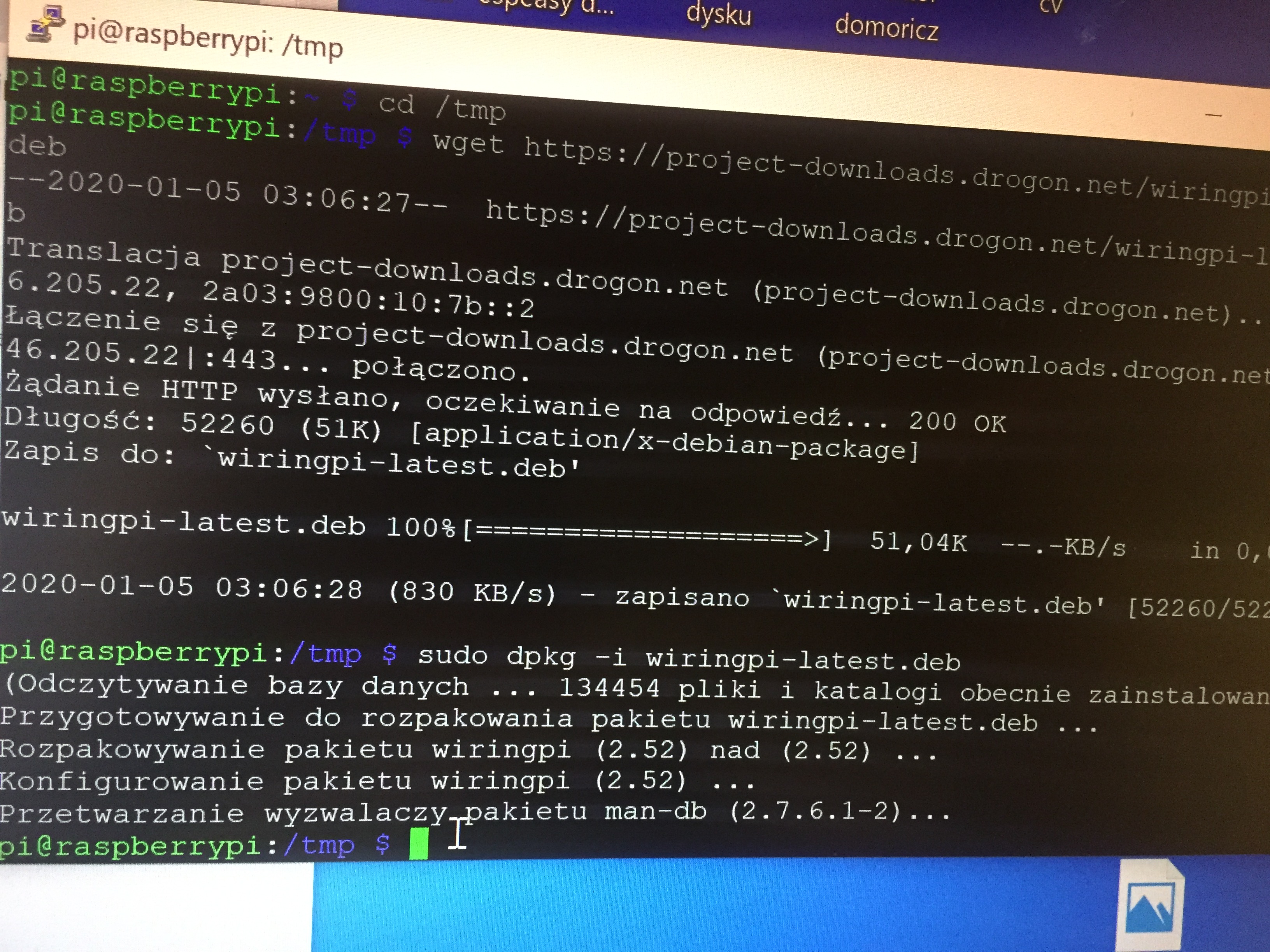

@krzysztofch z tego co u Ciebie widzę to na pewno oprogramowanie nie widzi modułu więc trzeba sprawdzić połączenia , może wymień ten przewód na inny ( nie wiem jak długi zrobiłeś ) , może ten wtyk na GPIO w RBPi nie kontaktuje dokąd nie zobaczysz prawidłowego ID to nic nie zrobisz . Zrób też aktualizację wiringPI
Dodane : 04/01/2020 10:35 pm
(@krzysztofch)
Wpisów: 488
Ok wymieniam , dlugi byl okolo50 cm
ps
wymienilem przewody zrestartowalem i dalej
 2AC59B93 7B5C 4B12 8E2E EF2D6D67AEE2
Dodane : 04/01/2020 10:37 pm

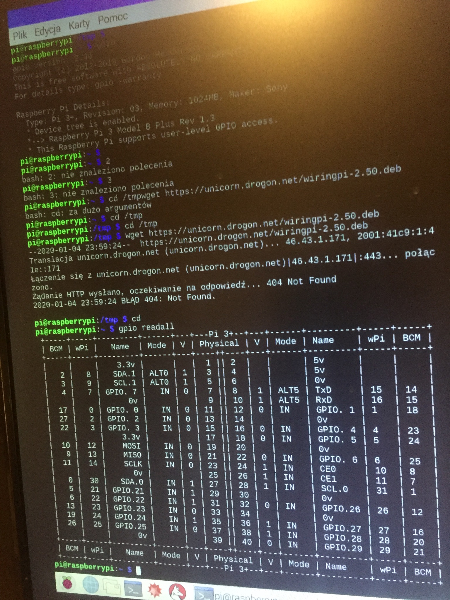

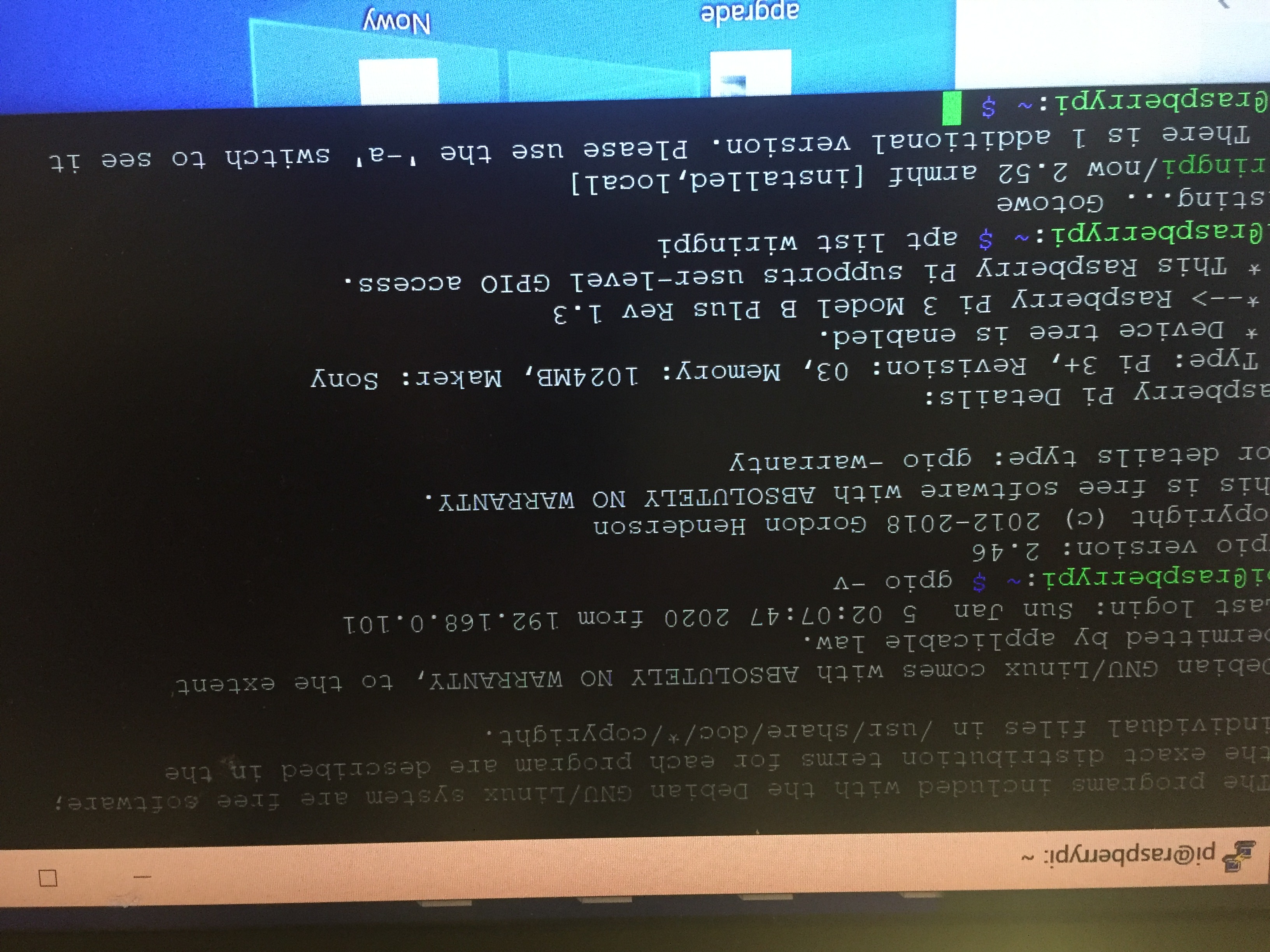

(@krzysztofch)
Wpisów: 488
Hej isom moj wiring pi jest wersja 2.46. Najnowsza to 2.52. Do jakiej mam to podniesc. Czy ta 2.52 dziala na 3b+ . Nie moge tego zrobic albo nie wiem jak
ostatnie moje skriny
45E5E1F1 A86D 48B8 B89A E466846D0CF5
EC087F41 9FEB 4B8A BCA0 238BF17D881E
8FA55EC7 45AD 416C BBF3 9012CD5382BE
1B259E1D B5F2 4857 BB74 63AFAD3230F1
724A9E2D 90AA 412A 8625 24696BD86C0A
 9A36CA77 53BA 4983 9825 626F86EC3339
Dodane : 05/01/2020 4:16 am
