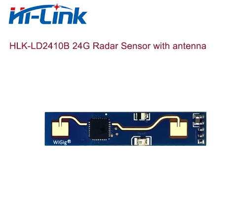

Zakupiłem ostatnio u kolegów ze wschodu kilka sensorów HLK-LD2410B
4
Małe to jest i zgrabne
5
Jest to czujnik obecności działający w paśmie 24Ghz, czyli radar o niewiekiej mocy, ale bardzo precyzyjny. Zakres działania to max 5m, ale do domowych zastosowań jest ok. Są dwie wersje w tym jedna z Bluetooth, ale do normalnej pracy polecam korzystać z komunikacji po UART, albo ostatecznie wykorzystać wyjscie cyfrowe jako czujnik binarny. Bluetooth nadaje się dobrze do kalibracji i tyle.

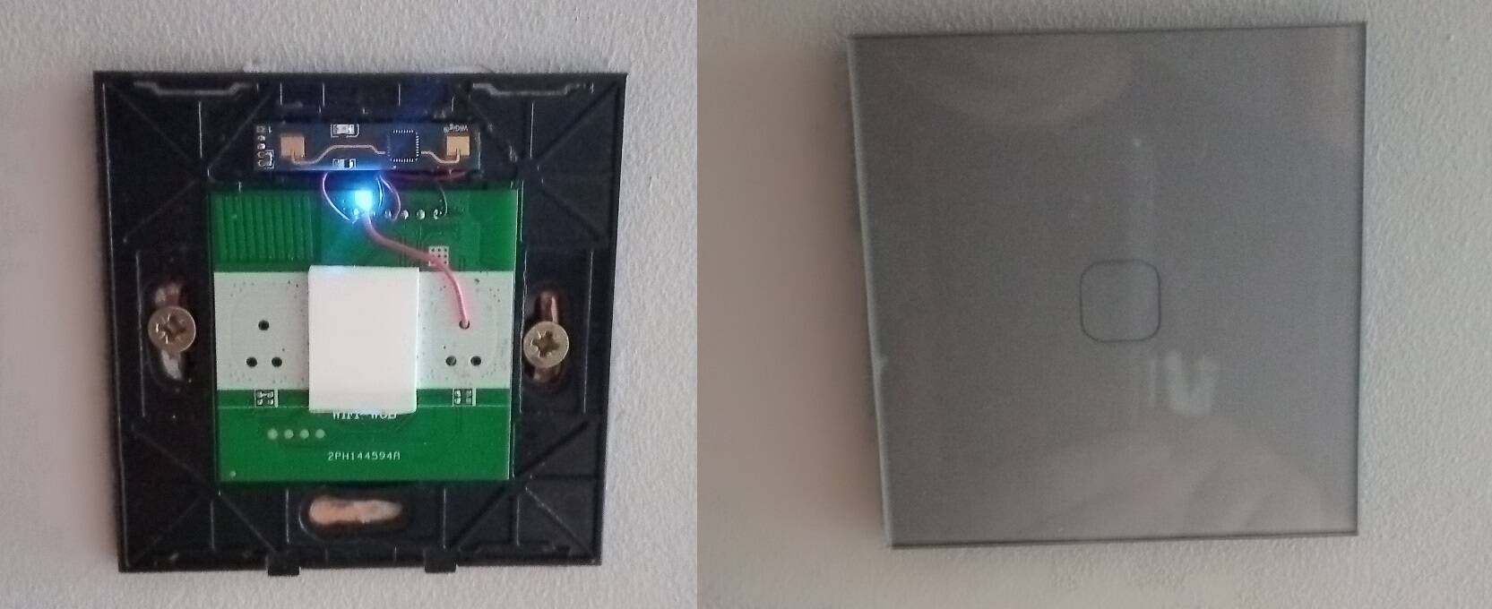

Drugą sztukę postanowiłem na próbę wpakować do szklanego włącznika z ESP8285, podobnego do popularnego Sonoff TX 1.
Myślałem, że moc radaru i grube szkło + plastik, będzie problemem, ale okazuje się, że działa to nad wyraz dobrze.
Po ustawieniu zasięgu i czułości, mam świetny czujnik, którego nie widać, a spełnia swoją funkcję.
Jak ktoś ma trochę pojęcia o majsterkowaniu i podstawy elektroniki, to polecam taką zabawę.

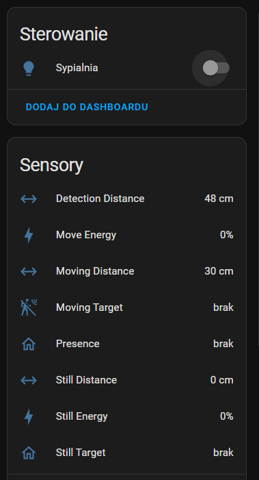

I tym sposobem Aqara motion sensor, który do tej pory uruchamiał oświetlenie w sypialni poszedł na urlop, a w jego miejsce mam czujnik, którego nie widać i nie trzeba pamiętać o baterii.
Firmware do obsługi, to Tasmota, albo ESPHome, przy tasmocie wymagana własna kompilacja, z AFE  też może współpracować, ale mamy wtedy tylko dwa stany jak w tradycyjnym czujniku ruchu.
Najwięcej informacji można uzyskać przy ESPHome

Witam, mam podobne wyłączniki (oprócz "1 gang" mam również 2,3 i 4 gang - czyli 1, 2, 3 i 4 "przyciskowe"). Może pamiętasz jak podłączyłeś swoje LD2401B (bo chyba nie tylko zasilanie - widzę na zdjęciu więcej "kabelków")?
Pozdrawiam Skom
Dodane : 18/12/2024 5:56 pm
Nie muszę pamiętać bo napisałem to w swoim opisie  "UART" co znaczy port szeregowy RX, TX + zasilanie czyli cztery przewody.
Każdy z twoich włączników ma te porty, bo służą do wgrania firmware, jest to GPIO1 - TX i GPIO3 - RX.
