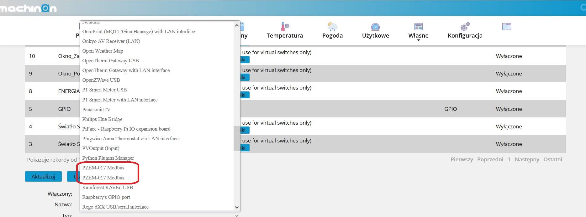

Już wcześniej dodałem ręcznie i dokładnie jak podałeś. Nie pojawił się PZEM017 na liście.
Mam tylko to działające
obraz
A 017 nie
Dodane : 22/05/2023 10:55 pm

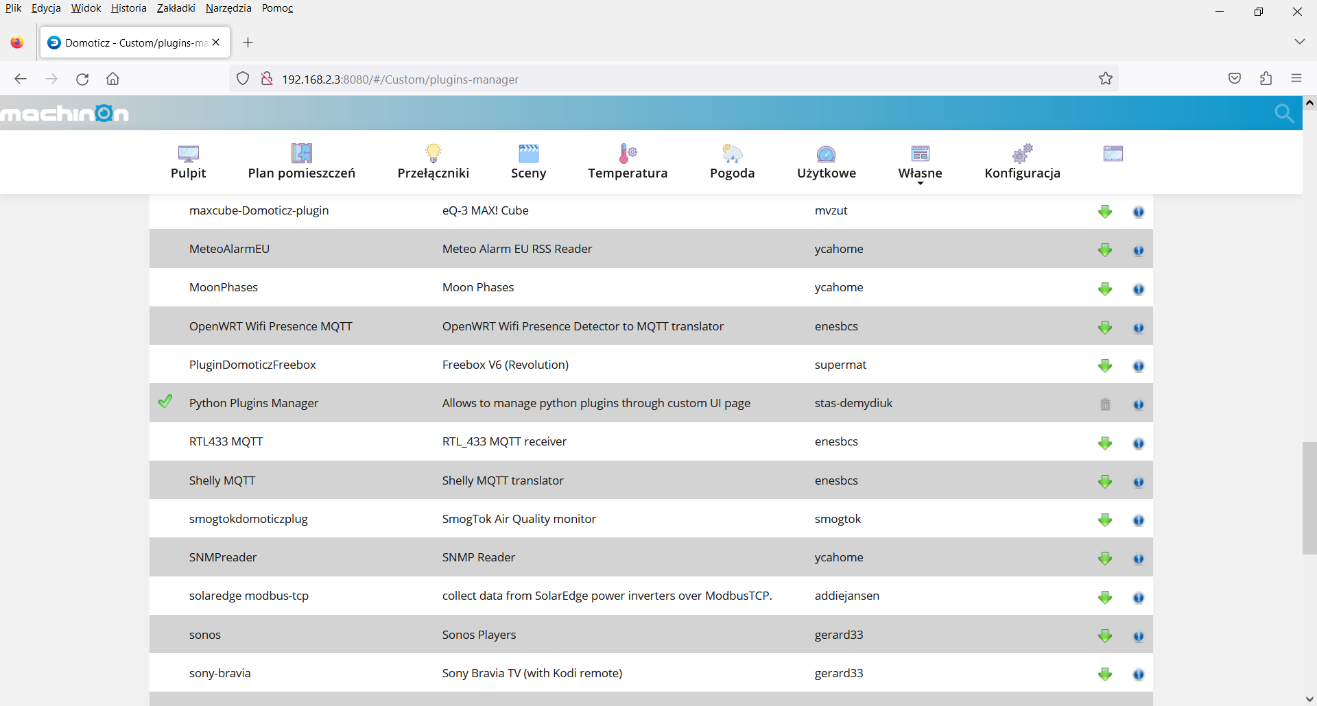

Dodane przez: @jartech
Masz zainstalowany Manager "Staśka" z Ukrainy
https://github.com/stas-demydiuk/domoticz-plugins-manager
więc nie oczekuj na liście tego co jest w tym
https://www.domoticz.com/wiki/Python_Plugin_Manager
ale mniejsza z tym 🙂 Sprawdzałeś w Konfiguracja- Sprzęt , czy nie masz już gotowego sprzętu do dodania ? Pewnie tam grzecznie czeka a Ty kombinujesz.
Nadal mi to nie działa.
Jak mogę odinstalować Staśka na rzecz oryginała.

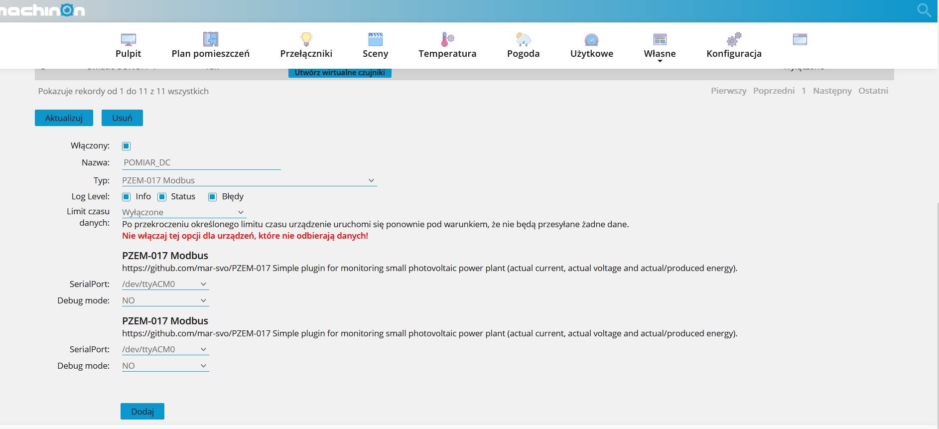

Druga sprawa jak zainstalować pod maliną konwerter usb/rs485 do obsługi PZEM 017 DC bez użycia ESP8266
Dodane : 21/06/2023 8:22 am
Po co odinstalować ? Usuń w Sprzęcie tą wtyczkę i po sprawie, co do konwertera to po podlączeniu trzeba sobie odczytać na którym porcie widzi go malina i taki dodać w ustawieniach pluginu https://github.com/mar-svo/PZEM-017
