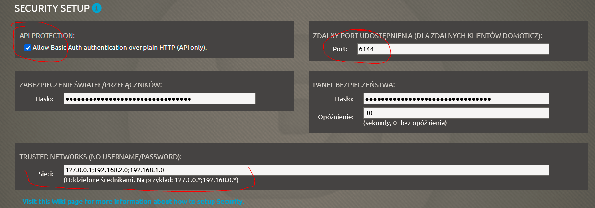

Błąd 401 znaczy tyle co "Unauthorized". Czyli ESP dobiło się do Domoticza, ale ten nie chce wpuścić. Sprawdź ustawienia w zakładce security czy sieć WiFi jest na liście sieci autoryzowanych do logowania (to dotyczy też dostępu przez API). Jako, że korzystasz z API to też zaznacz "Allow plain HTTP" i użyj w ESP portu zdalnego dostępu takiego samego jak w tych ustawieniach. Jak to nie pomoże to jeszcze są ustawieina na poziomi samego systemu operacyjnego (czy jest otwarty port).

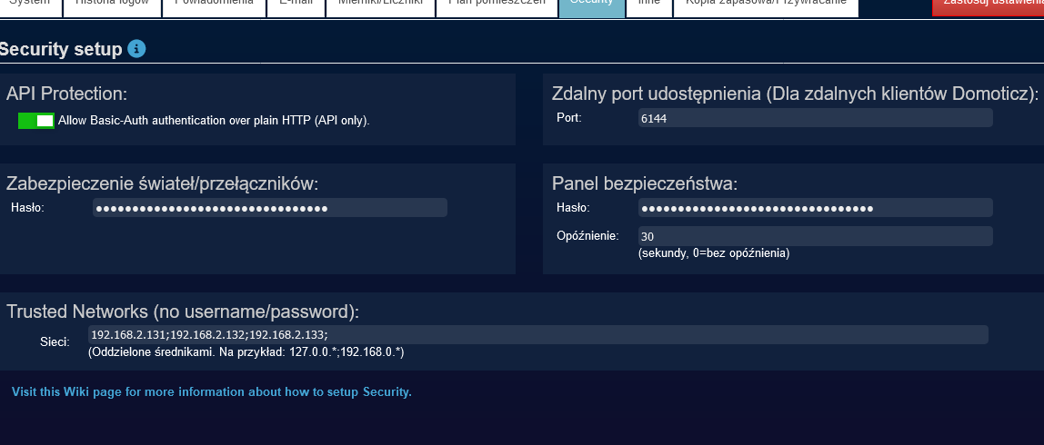

Dziękuję serdecznie   ,
dodałem adresy  modułów ESP  , zaznaczyłem  API i działa !!!!

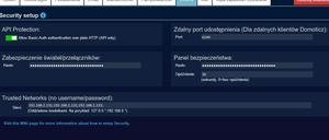

Twoja radość jest nieoceniona, ale czy wystrczy miejsca na dopisywanie kolejnych adresów ? Nie lepiej dodać zakres całej swojej sieci LAN ? Gdy korzystałem z Domoticza i nie używałem mqtt, to zapis w sieciach zaufanych dotyczył całego zakresu LAN.
W Twoim przypadku wystarczy
127.0.0.*;192.168.2.*
