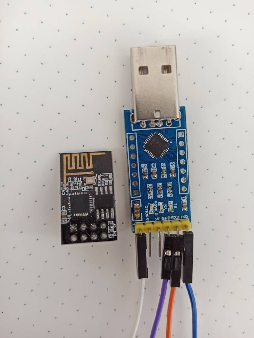

IMG 20210922 113057
Czesc, dostałem od znajomego dwa moduły przekaźnikowe z takim modułem wifi i nie potrafię ich przeprogramowac. @lukas121 piszesz, że wystarczy jedynie zewrzeć gpio do masy przed podłączeniem do zasilania... Hm...
W sieci są dedykowane programatory z przyciskiem do wprowadzania w bootmode, znalazłem też filmik gdzie ktoś przylutowuje dwa switche i zwiera je w odpowiedniej sekwencji (!) ale zakładam, że da się to zrobić może jednak tak jak napisałeś?... No tylko coś mi nie wychodzi ...

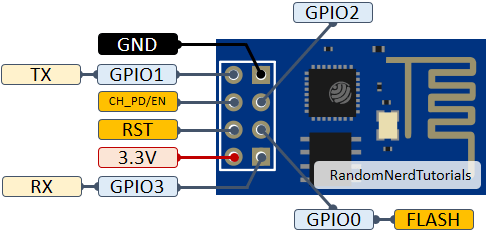

Zwierasz gpio0 do masy i podłączasz zasilanie. Łączysz rx-tx i tx-rx.
ESP 01 ESP8266 pinout gpio pin

Tego próbowałem już zanim napisałem post. Różnymi programami, różny soft i nic. Spróbowałem właśnie jeszcze po kilka razy na obu modułach i objaw jest taki jakby programator nie mógł się połączyć z esp.
Note:Serial port connected.
Note:Begin find ESP8266.
Jak dla mnie to rozwiązanie jest tutaj lub w zakupie innego proramatora, ale nie jestem przekonany czy zadziała i czy mi się chce w to bawić.
W tym filmiku pierwszy switch łączy GPIO0 + GND (tak jak sugerujesz @lukas121), ale jest jeszcze drugi, który w sumie jest użyty jako pierwszy i łączy pin RST z GND...
A może to kwestia samego softu lub użytych parmetrów flashowania? To też próbowałem jedynie na czuja. Programator sprawny, bo na sonofach działa.

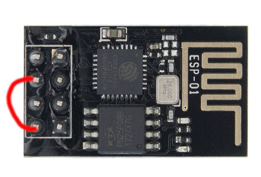

Wpisów: 1477
@bartolomeo poza podaniem masy na gpoi0 musisz zewrzeć dwa piny. Ja mam je na stałe zwarte.
esp01s
Dodane : 23/09/2021 2:06 pm

@pawell32, dziękuję! To jest prawidłowa odpowiedź. Poszło, flashuje, łączy się, działa. 👍
