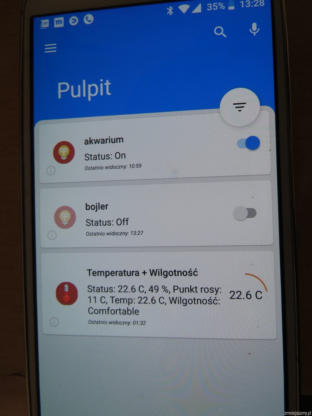

Trochę się mylisz . Doczytałem to lecz nieco pózniej bo zasugerowałem się odpowiedzią że jest to 60 minut i już nawet nie szukałem . Dopiero pózniej przypadkowo przeglądając ustawienia zobaczyłem że można to zmienić . Nie zmienia to mojego zdania że to mi nie pasuje bo pomimo braku komunikacji odczyt zostaje . Ale to wina domoticza .

@maniolxm no nie sposób nie zgodzić się z @isom, jesteś w błędzie w szukaniu problemu w urządzeniu do pomiaru temperatury.
Pomyśl - odłączasz je od zasilania, zgniatasz butem - jak to urządzenie ma poinformować Domotoczi że nie żyje? Trup za grobu nie przemówi. Czujnik bez prąd nie wyśle informacji, że nie ma prądu.
Jak chcesz, żeby Domoticz miał 0, 100, czy jakąs inn wartość jeśli po X czasie nie ma nowych danych z czujnika to zrób sobie regułę w Domoticz, a nie oczekuj niemożliwego.
Twój problem dotyczy Domoticz, nie czujnika. Pisz na forum Domoticzowym, jak zrobić, żeby działało pod Twoje potrzeby.

@maniolxm przepraszam, że się wzbudziłeś moimi słowami. Napisałeś, że to jak działa dyskwalifikuje to urządzenie. Urządzenie nie mam tu nic do rzeczy. Działa tak, jak powinno. Odczytuje temperaturę z określonym interwałem i wysyła do Domoticz. Problem jest w Domoticz w Twojej potrzebie, nie w urządzeniu.

Co do Twoich oczekiwań, powiedz mi kolego co oprócz waloru estetycznego ma wnieść zmiana wskazań tego czujnika na same zera ?
Pytam, bo pomijając aspekt zdarzeń czy reguł które miały by się wykonywać na podstawie tych wskazań, dla mnie taka zmiana w przypadku sterowania piecem może tylko pogorszyć sytuację i takie zachowanie czujnika jak dla mnie było by gorsze niż zamrożony ostatni prawidłowy odczyt.
Gorsze no bo skoro czujnik pokazał 0 stopni a piec powinien grzać do 22 to zacznie grzać bez opamiętania.
To oczywiście teoria nie mająca nic wspólnego z rzeczywistością a przekonasz się o tym jak jeszcze bardziej poznasz możliwości systemu automatyki , ale bardzo ciekawi mnie Twój tok myślenia i dlaczego przy wskazaniu samych zer ma być lepiej.

@maniolxm jak widzisz cz po rozłączeniu czujnika będą same zera cz ostatnie temperatura, czy krzyżyki to nie ma znaczenia. Problemem jest to, że domoticz nie wie np co ile odświeża się czujka i często może zbyt długi przerwy interpretować jako awarie.
Jak chcesz wiedzieć czy urządzenie jest online to najlepiej używać protokołu mqtt oraz softu który obsługuje "LWT" czyli Last will and testament. Wtedy np. dla AFE 2x tworzysz kontrolkę typu alert , w sofcie podajesz jego idx. Teraz wskazuje ci ona czy urządzenie jest online czy offline. Nie zaleznnie czy się zepsuło czy ktoś wyłączył wtyczkę.

Ojojoj Adrian i znowu trochę nie zrozumiałeś mojego rozumowania , lecz może to i moja wina . Pisząc że to dyskwalifikuje urządzenie nie miałem na myśli twojego projektu ogólnie , tylko tego twojego urządzenia które chciałem przystosować do swoich celów w których ważna byłaby natychmiastowa decyzja po zmianie warunków .
Akurat walory estetyczne nie mają tu nic do rzeczy . I nawet same zera też w niektórych sytuacjach nie miałyby racji bytu . Wolałbym aby po awarii czujnika domoticz raczej wyświetlał co w stylu - "eror' lub "brak komunikacji z czujnikiem" Wtedy monitorując temperaturę na piecu co , gdybym spojrzał na smartfona i tam widniałby " eror" wiedziałbym że coś nie tak z czujnikem . Wiem że mogę ustawić w domoticzu że po minucie ikonka robi się czerwona lecz w aplikacji te ikonki są tak podobne że trudno początkującemu się połapać że coś nie tak .
