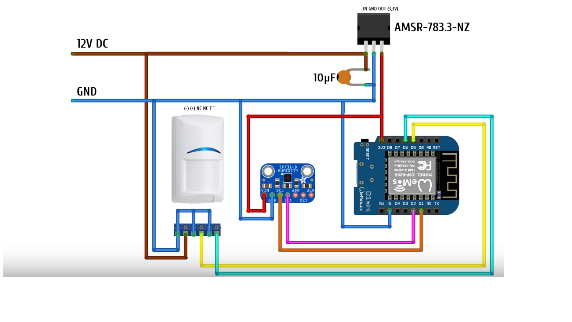

Po postawieniu i RPi i podłączeniu 7 czujek temperatury 1wire zapragnąłem podłączyć inne pokoje w opisany powyżej sposób. Wertując YT napotkałem kanał kolegi Szmalu, gdzie idzie o krok dalej i wpina to w czujkę BDL2-WP12G. Chcę to zrobić z wykorzystaniem DHT22 (w drodze z Chin z ESP8266 D1 mini). Niestety elektronika nie jest moją mocną stroną... Załączam jego schemat.
No i pytanie: czy używając DHT22 robię tak jak na schemacie (kondensator), czy tak jak u Was z wykorzystaniem rezystora? Zasilam 12V.

Musisz zrobić jak na schemacie, masz tam stabilizator z 12V na 3V do zasilania ESP D1. DTH22 zasilasz z 3V i tam dajesz rezystor miedzy wyjście a zasilanie 3V. Możesz kupić dedykowaną płytkę z DTH do esp D1.

@gerwazy po pierwsze na tym schemacie napięcie zasilania 12V jest dlatego , że czujnik PIR  BOSH wymaga takiego napięcia.
To co jest z kondensatorem to stabilizator obniżający to 12V do poziomu 3,3 V , które zasila wemosa i czujnik wilgotności, który pracuje wykorzystując magistralę I2C .
Ty jeżeli chcesz podłączyć do wemosa  DHT 22, to wykorzystujesz tylko jedno GPIO w wemos ,  analogicznie jak robiłeś z 1wire zasilić możesz DHT 22 tymi 3,3V lub zastosować stabilizator 5V i wtedy zasilasz wemosa tam gdzie jest 5V i czujnik DHT też.
Rezystor 4,7k stosujesz tak samo jak przy 1wire, a kondensator przy stabilizatorze nie zaszkodzi , ale wcale go tam nie musi być.
