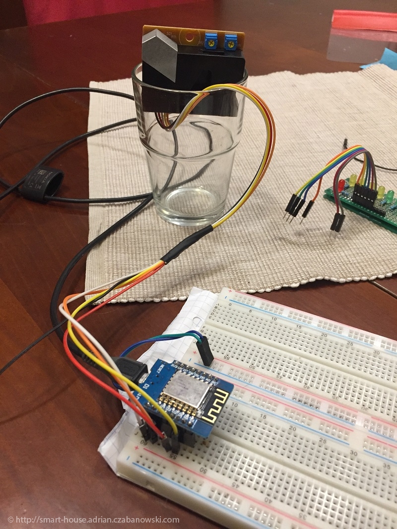

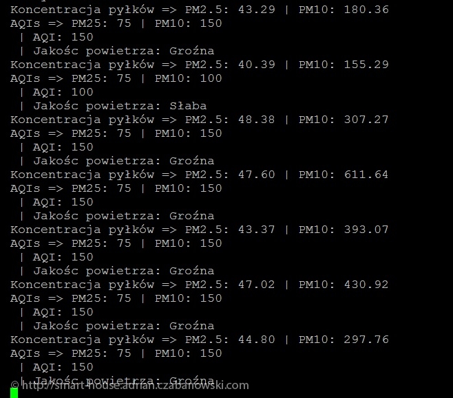

podłączyłem do ESP8266 czujnik pyłków PM10 / PM25 i o zgrozo pokazuje mi, że mam teraz w domu groźne stężenie.
Sprawdziłem na  https://map.airly.eu/pl/ i tutaj też pokazuje, że stężenie pyłków w miejscu gdzie mieszkam jest teraz bardzo wysokie. Jakoś miałem wrażenie, że w budynkach powinno być "czysto"
Wciąż mam nadzieję, że coś źle mierzę. Zna się ktoś z Was na tych pomiarach? Aktualnie mierzę stężenie pyłków w 1 minutowych pomiarach. Nie powinny być jakieś dłuże? 5min, godzinne? W radio czasami słyszę o dobowych stężeniach pyłków ? hmmm??
Będzie, ktoś z Was zainteresowany danymi z takiego czujnika wysyłanymi po MQTT / HTTP do np. OH2? Jak będzie więcej niż 5 osób to zrobię jakiś bardziej uniwersalny / konfigurowalny firmware. Tylko potrzebowałbym jakiegoś merytorycznego wsparcia - jak to się fachowo mierzy.

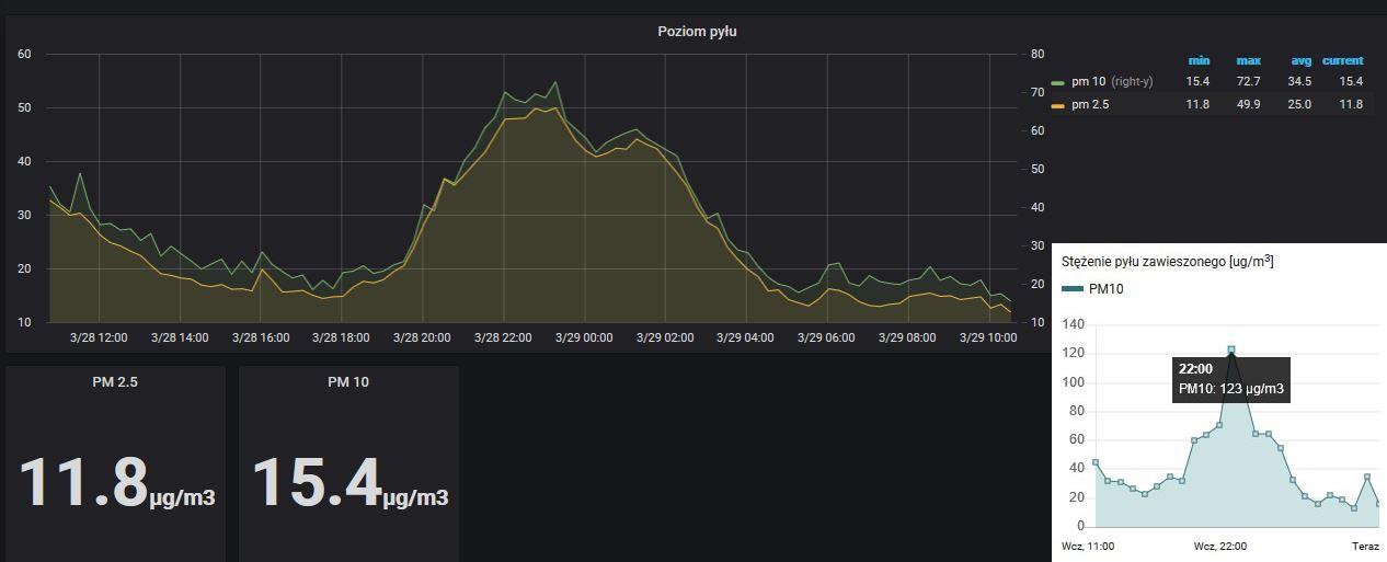

(@7keys)
Wpisów: 49
mieliśmy małą zagadkę odnośnie prawidłowości odczytów o zadziwiającej powtarzalności 🙂
zagadkę rozwiązało spojrzenie na wykresy dobowe czujników ze strony airly - czujnik jest 1 km od naszego biura..
jest to też rozwiązaniem Twojego dylematu z pierwszego pomiaru gdzie miałeś taki sam "syf" w domu jak i na zewnątrz...
wentylacja w budynkach w większości jest w obiegu otwartym, więc siłą rzeczy zassysa wszystko z zewnątrz 🙂
w związku z tym... jak to się ma do apelu: w przypadku dużego stężenia prosimy nie wychodzić z domu !
hhehe , nijak się ma 🙂

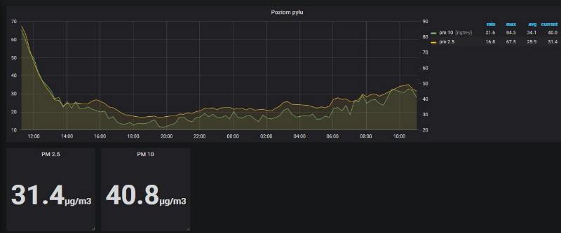

podłaczyłem czujnik w domu
  • odczytuje teraz dane co 1sek, to co dostaje to PM2.5 w zakresie 13-14, PM10 - 15-17 ug/m3
  • z interneta w mojej okolicy PM2.5 30ug (119%), PM10 - 44 (88%)
te mojej pomiary z czujnika wg Ciebie sensowne? Pytam bo robie soft i nie wiem, czy to dobry wynik może być.

@adrian
Jak najbardziej sensowne wyniki.
PM2.5 na poziomi 30 to dobry wynik. W takim przypadku w środku domu powinno byc około 15. Więc się zgadza.
Podobnie z PM10.
