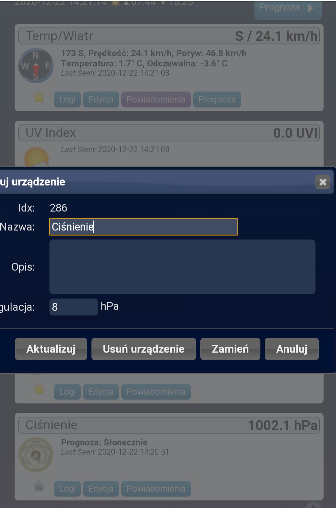

Tylko jeszcze kalibracja może ktoś pomoże, jak w okienku w Domoticzu przypisuje kalibrację na ciśnieniu to się nie zmienia

@isom. Zmieniłem już wcześniej w tym miejscu ale nic się nie dzieje, mam drugi sensor z Airly i ten zmienia wartości ale tu nie chce.

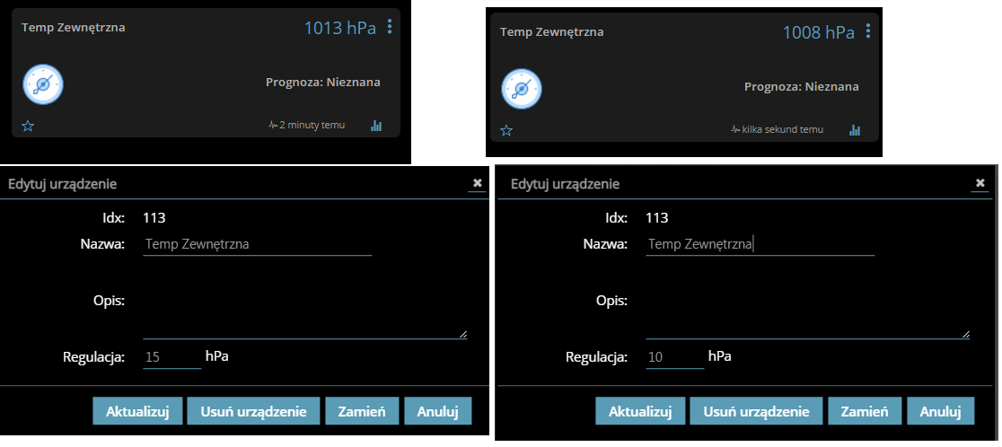

@wojtek_gtx ten mój jest z tasmotą , tyle że zespolony a  nie indywidualny , coś dziwnego . Może wieczorem wydzielę samo ciśnienie i zobaczę
Dodane : 22/12/2020 3:35 pm
wojtek_gtx zareagował
@wojtek_gtx faktycznie po utworzeniu oddzielnego barometru w domoticz i dodaniu reguły w tasmota , czujnik jest aktualizowany ale korekty nie są brane pod uwagę. Patrzyłem co wysyła tasmota i prognoza w tasmocie jest wysyłana nieznana "5" zgodnie z json domoticz dopuszczalne są wartości od 0 -4  dostosowywałem regułę do tego , bo myślałem że może to miesza , ale niestety nic to  nie wniosło.
Jeżeli ktoś wie gdzie leży problem to proszę o info
