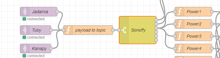

Najlepiej to zrobić za pomocą Node-red.
Ja wykorzystuję jedynie HOLD, a robię to tak:
W function node dopisuję payload do topic, który odbieram z MQTT:
msg.topic += "/" + msg.payload;
msg.payload = true;
return msg;
Potem w switch node mam kilka selektorów typu:
Tuby/cmnd/POWER2/HOLD
Tuby/cmnd/POWER1/HOLD
I tak dalej jeśli masz więcej topiców
Fragment mojego flow'a:

"id": "6d2c91ea.7dd4",
"type": "function",
"z": "705522f6.225b3c",
"name": "payload to topic",
"func": "msg.topic += \"/\" + msg.payload;\nmsg.payload = true;\nreturn msg;",
"outputs": 1,
"noerr": 0,
"x": 540,
"y": 1500,
"wires": [
"428b39ad.563668"

 sonofftx
Dodane : 22/12/2020 9:02 pm
(@bartolomeo)
Wpisów: 214
Pomocny Donator 2K22
@xury, dzięki za odpowiedź. Dobrze się upewnić, że można. Myślałem jedynie, że to kwestia jakiejś jednej reguły w firmware (tasmota) sterownika. O node-red wiem tylko że istnieje, ale nigdy nie używałem i się zastanawiam czy to nie będzie przerost formy nad treścią. Po świętach znajdę pewnie chwilę i spróbuję z tym dalej podziałać. Jak nie wykombinuje nic bezpośrednio w tasmocie to zapoznam się z Twoją propozycją rozwiązania.
