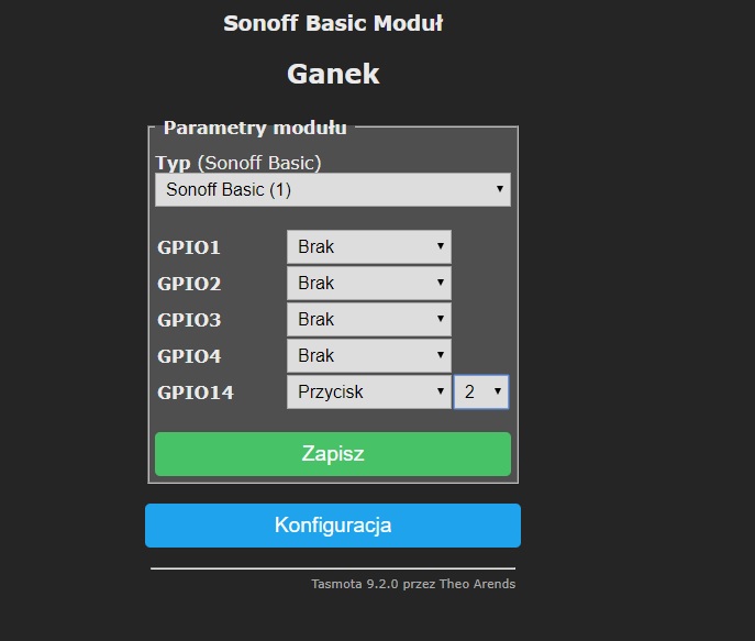

Wgrałem Tasmota do Sonoff basic mogę sterować przekaźnikiem ze strony www sonoff-a oraz domoticza natomiast nie mogę kiedy zwieram GPIO14 z GND nic się nie dzieje.
Co robię źle? Na screenie konfiguracja Tasmota.

@tomik1954 w tasmota domyślnie każdy przycisk i przełącznik ma przypisaną obsługę przekaźnika , przycisk 1 to przekaźnik 1 itd,  czyli wybierając przycisk 2 nie będzie obsługi przekaźnika 1, tylko przekaźnika 2.
Można sobie z tym poradzić wykorzystując reguły. Otwierasz konsolę w linii komend wklejasz
 rule on Button2#state do power toggle endon
ENTER
rule1 1
ENTER
I powinno działać

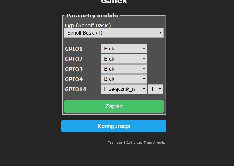

@isom niestety nie pomogło ale spróbowałem zmienić  ustawienie na przełącznik_n. Teraz  przełącznik aktywuje przekaźnik ale nie za każdym razem. Czasem trzeba kliknąć przełącznikiem dzwonkowym kilka razy żeby zaskoczył.
Tasmota ma opcję regulacji czułości przycisku?
Zauważyłem jeszcze jedną rzecz po włączeniu przełącznikiem wyjścia w stan aktywny po jakimś czasie czasem 1min czasem 6 min sonoff sam wyłącza wyjście. Spotkał się ktoś z takim przypadkiem?

@tomik1954 to niemożliwe żeby nie działało , włącz konsolę i wpisz rule i to co się pojawi skopiuj i wstaw tu albo  zrób zrzut ekranu.
Przełącznik n to odwrotność działania i wtedy wypada zwierać do 3V ale dodatkowo między masa a GPIO rezystor 10 k
Zaraz sprawdzę tą regułę , ale jestem praktycznie pewny, bo jest bardzo prosta

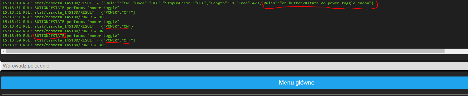

15:13:31 CMD: rule
15:13:31 MQT: stat/tasmota_57AA7E/RESULT = {"Rule1":"ON","Once":"OFF","StopOnError":"OFF","Length":38,"Free":473,"Rules":"on Button2#state do power toggle endon"}
Dodane : 18/12/2020 3:14 pm

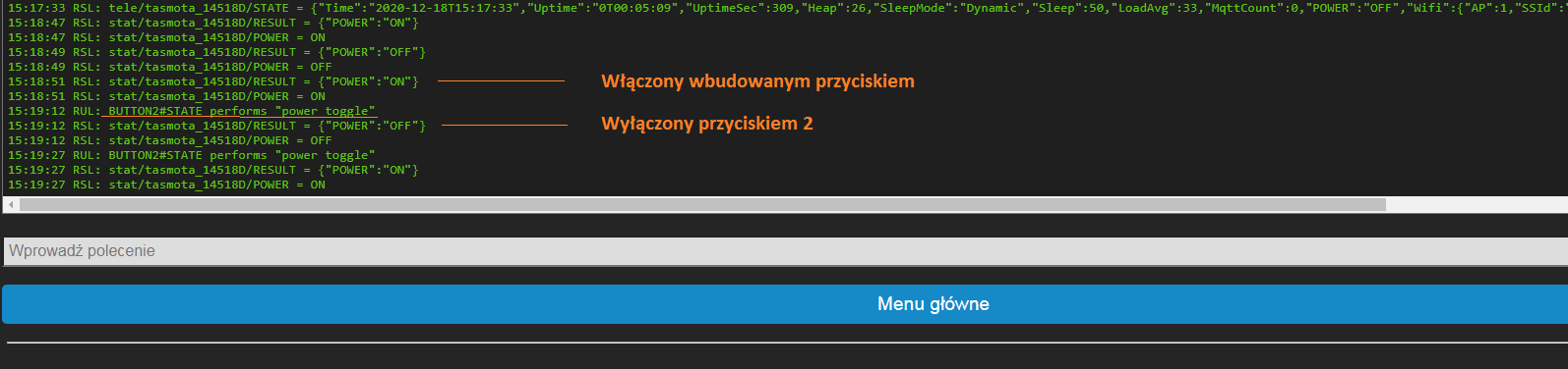

@tomik1954 zobacz
tasmo 2
Tu masz włączony tym wbudowanym przyciskiem GPIO 0 , a wyłączony GPIO 14 przycisk 2
tasmo 3
Którą masz wersję sonoff ? Bo nowsze nie mają GPIO 14 wyprowadzonego może zmień to na RX - GPIO 3 jeżeli to przycisk chwilowy

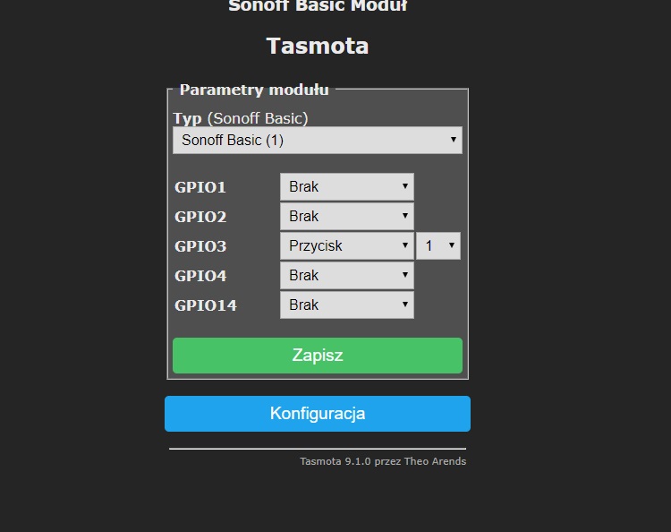

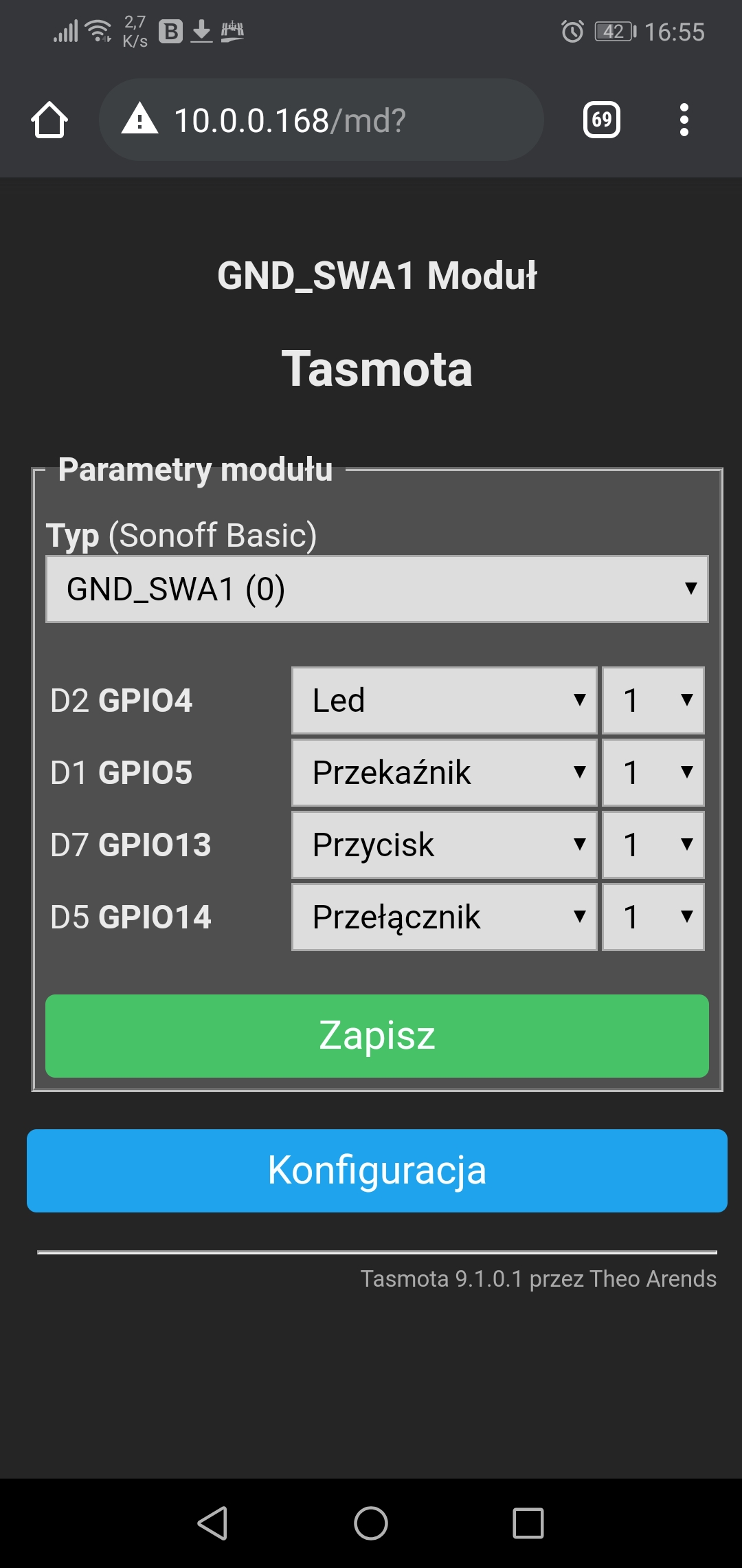

Moim zdaniem to coś masz z konfiguracją. Jak masz ustawiona GPIO dla przekaźnika? W konfiguracji nie widać. Ja mam coś takiego i działa.

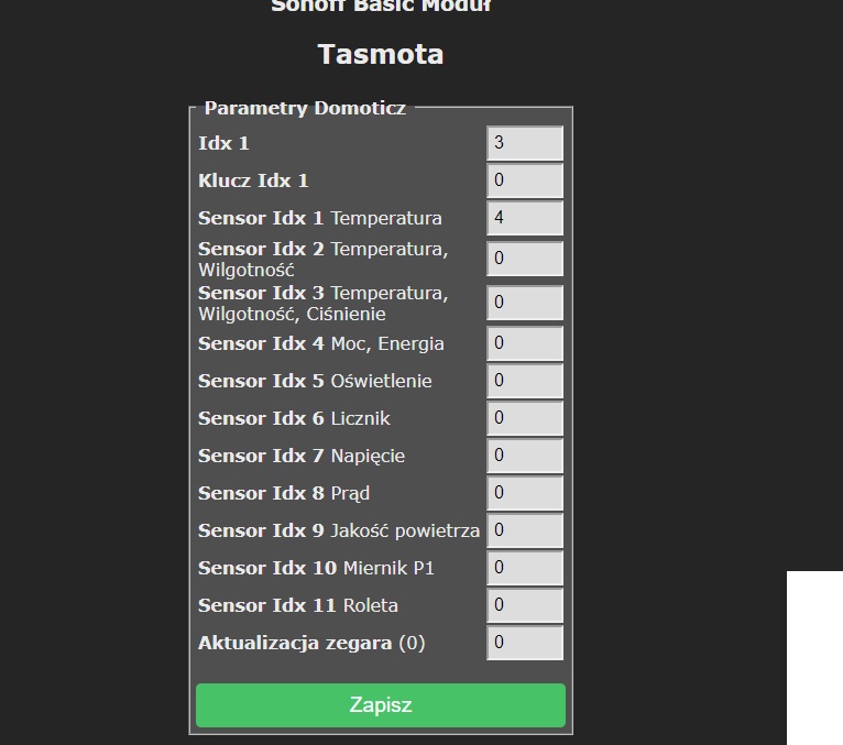

Z ciekawości podpiąłem drugi przełącznik sonoff tym razem sonoff RF R2 v1.0 i dalej to samo. poniżej konfiguracja. Przycisk który jest na płytce normalnie działa.
konfiguracja modulu
konfiguracja domoticz
Będę wdzięczy za pomoc.
