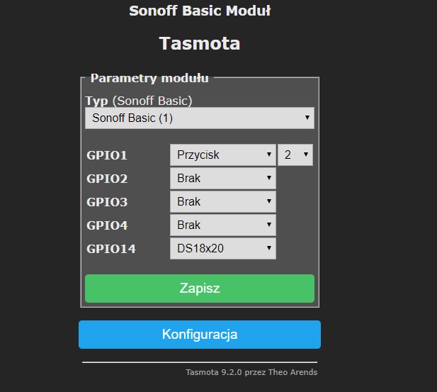

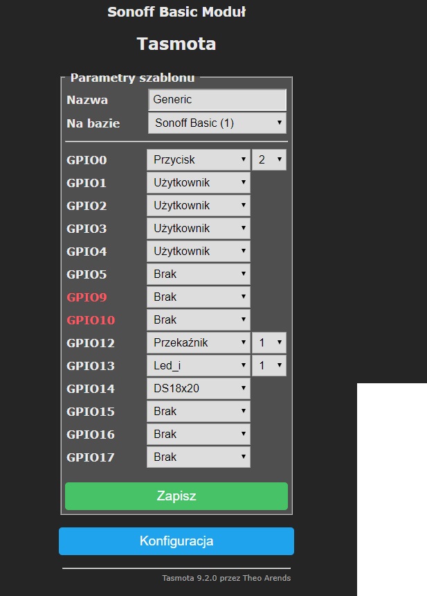

podepnę się pod temat próbuje podpiać czujnik temp. pod sonoff basic pod gpio014. Po podpięciu czujnika sonoff nie widzi czujnika. Poniżej konfiguracja. Do sonoff-a jest wgrana tasmota 9.2. Na Sonoff-ie jest skonfigurowany dodatkowy przycisk który działa poprawnie.

Dałeś rezystor podciągający?

@edass tak 4,7k między plus a data
Dodane : 07/01/2021 8:37 pm
Wpisów: 5323
@tomik1954 jaka to wersja sonoff ? jak R2 lub wyżej to nie ma GPIO 14
Dodane : 07/01/2021 8:41 pm
(@tomik1954)
Wpisów: 13
Sonoff TH_V1.1 2017-5-5
Dodane : 07/01/2021 8:47 pm
Wpisów: 5323
@tomik1954 ok a sprawdzałeś sam czujnik na innym sofcie albo podłączony do Maliny lub arduino ? bo wygląda na walnięty czujnik . Normalnie powinien działać bez problemu na tym GPIO w tej wersji Tasmoty
Dodane : 07/01/2021 8:55 pm
(@tomik1954)
Wpisów: 13
@isom miałeś rację walnięty czujnik. Sprawdzałam na innym sofcie ale ten sam czujnik. Dzięki Panowie za pomoc 😀 👍
