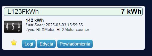

Jeszcze jedna rzecz mnie męczy. Wyświetla ilość kwh total czyli 142, a chciałbym tez wyświetlic dobową ilość kwh.

 Na osobnych skryptach fajnie działa, jeszcze jakby się udało zrobić czujnik dobowy kwh to byłby całkowity sukces.

@steel_rat ale to urządzenie pokazuje dobową i total ilość, a wysyła na wyświetlacz total.  Zobacz na obraz i na film. 142kwh to  jest total, a 7 today.

Ok. W takim razie wiesz konkretnie jaka wartość przesyłasz do ESP. Dawno nic nie robiłem w lua, ale wartość wysyłanej zmiennej może być taka "240;4". Gdzie pierwsza wartość to jest całkowita a po średniku dobowa

local NazwaCzujnika="L123FkWh"
commandArray = {}
if devicechanged[NazwaCzujnika] then
commandArray['OpenURL']='192.168.0.113/control?cmd=taskvalueset,gdd,kwhtotal,'..otherdevices_svalues[NazwaCzujnika]..''
end
return commandArray
