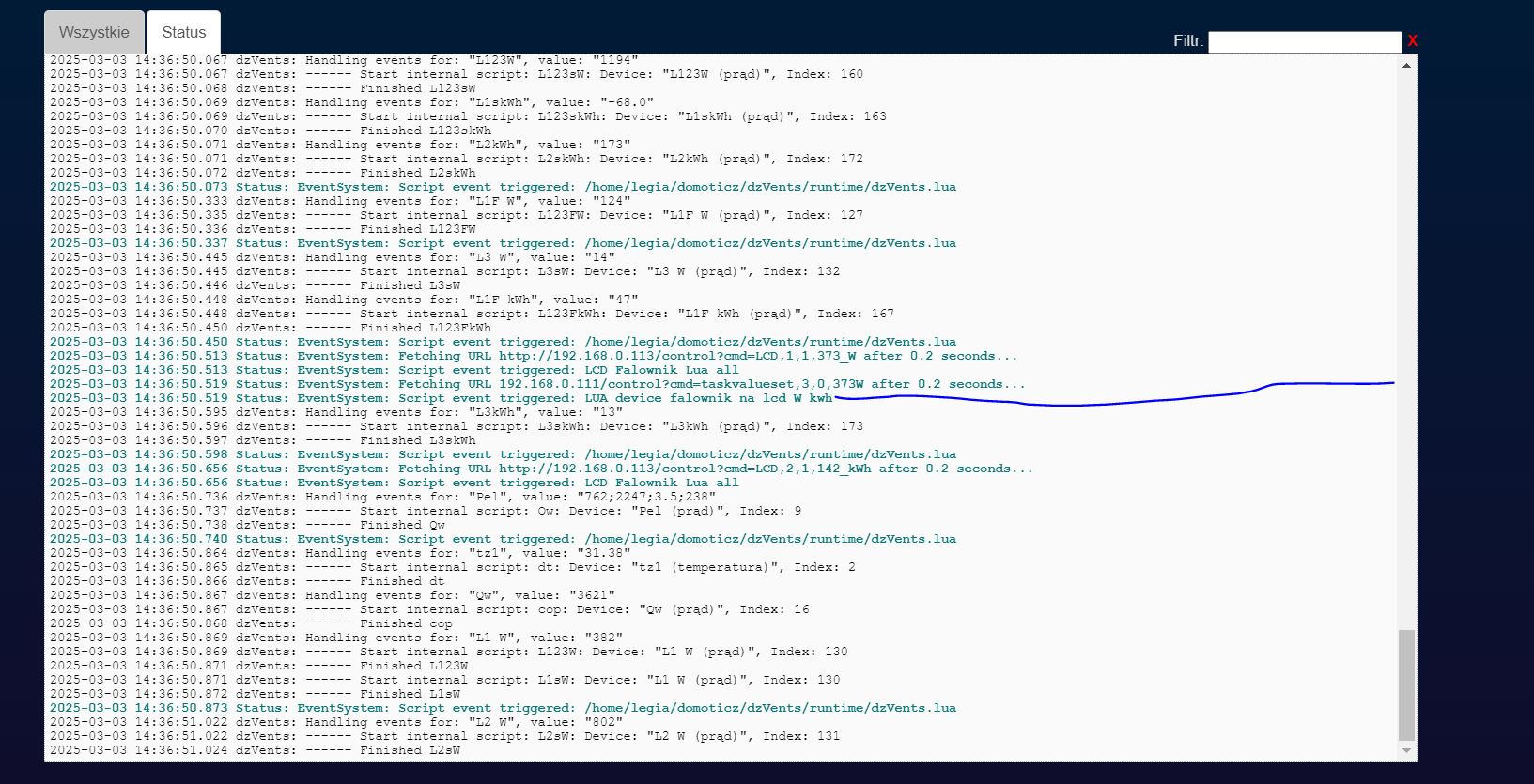

local NazwaCzujnika="L123FW"
commandArray = {}
if devicechanged[NazwaCzujnika] then
commandArray['OpenURL']='http://192.168.0.111/control?cmd=gdd,Dummy,'..otherdevices_svalues[NazwaCzujnika]..'W'
end
return commandArray
jako LUA All
Przechwytywanie
2025-03-03 10:04:52.795 Error: EventSystem: in dumy divice Lua all z domoticza do esp: [string "local NazwaCzujnika="L123FW" ..."]:4: attempt to call a table value (global 'devicechanged')

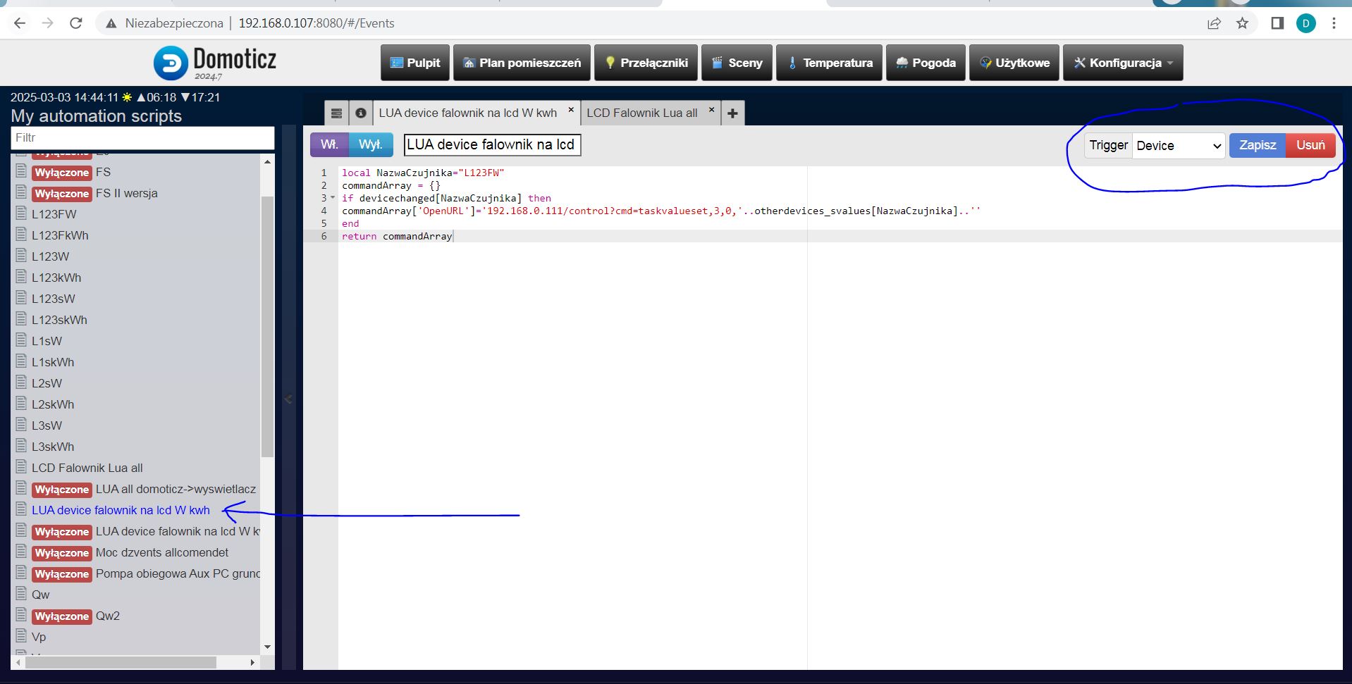

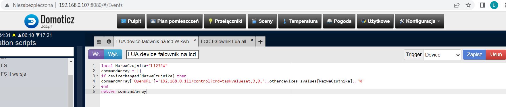

a1
Dzięki,
commandArray = {}
commandArray['OpenURL']='192.168.0.111/control?cmd=taskvalueset,3,0,'..otherdevices_svalues[NazwaCzujnika]..'W'
end
return commandArray

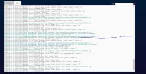

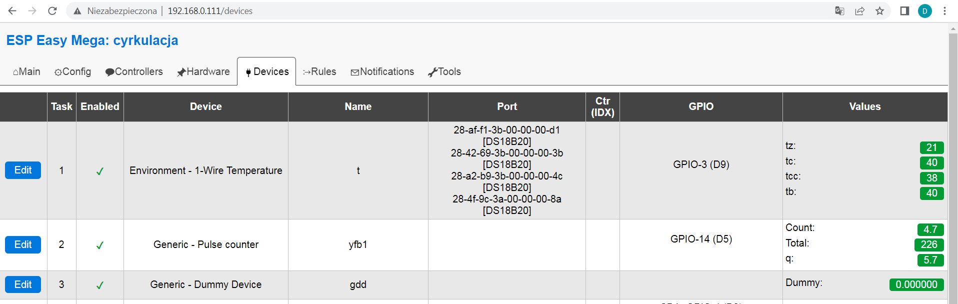

wprowadziłem kod, domoticz nie wyrzuca błędu, skonfigurowany mam kontroler w esp, ale dalej nie wyświetla w dummy.
a2
a3
a4

Wpisów: 1480
ustawiłeś trigger?
Dodane : 03/03/2025 3:42 pm
geoterm zareagował
geoterm
(@geoterm)
Wpisów: 200

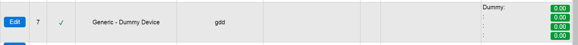

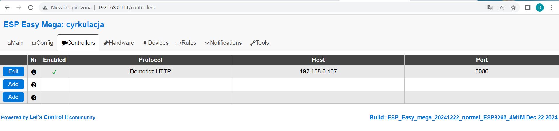

a5
ustawił, a może jakiś ptaszek trzeba w ESP gdzieś zahaczyć .........
Dodane : 03/03/2025 3:45 pm
Wpisów: 1480
w kontrolerach ustawiasz komunikację z esp do Domoticz, np. http, mqtt. To co masz w skrypcie idzie bezpośrednio na espeasy.

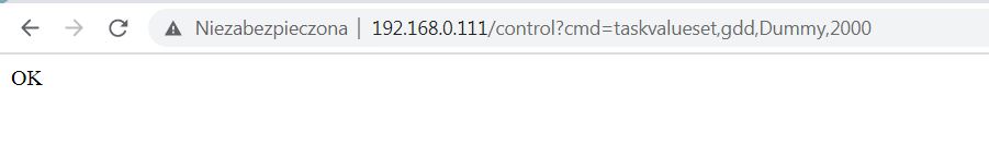

wpisz w przeglądarce 192.168.0.111/control?cmd=taskvalueset,3,0,2000 i zobacz czy wpadnie

Zrobiłem wejdź i wyjdź i wyskoczyło w Domoticzu:
2025-03-03 14:54:48.842 Error: Error opening url: 192.168.0.111/control?cmd=taskvalueset,3,0,460
2025-03-03 14:54:48.906 Error: Error opening url: 192.168.0.111/control?cmd=taskvalueset,3,0,458
2025-03-03 14:54:49.733 Error: Error opening url: 192.168.0.111/control?cmd=taskvalueset,3,0,459
2025-03-03 14:54:50.622 Error: Error opening url: 192.168.0.111/control?cmd=taskvalueset,3,0,460

Dobra już wiem :), dzięki
http://192.168.0.111/control?cmd=taskvalueset,gdd,Dummy,2000
trzeba wpisywać nazwy, a nie współrzędne.

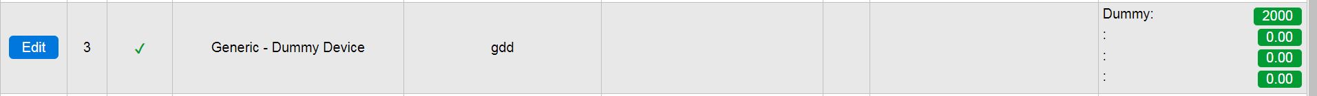

a6
a7
 🙂 dzięki, pojszło  podoba mi się to co raz bardziej.
