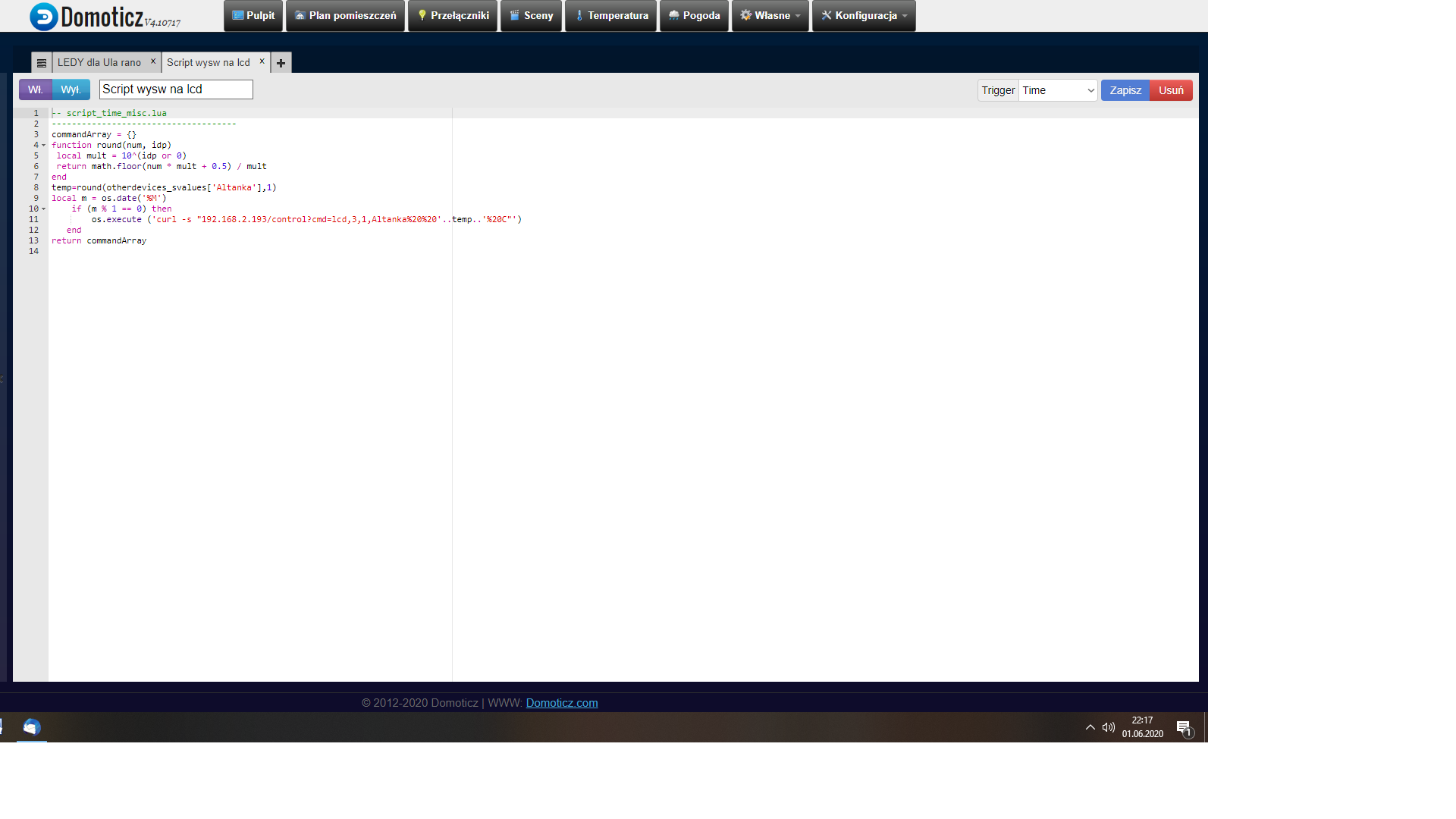

dodaje Twój skrypt (ten a temperaturą) dodaje go w domoticz w konfiguracja-więcej opcji-zdarzenia dodaje skrypt lua i wklejam skrypt zmieniam ip na taki jaki ma urządzenie (NodeMcu V3) do którego jest podłączony wyświetlacz oled (SSD1306) zmieniam nazwę czujnika (z klatka na poddasze) który mam podłączony do innego urządzenia (sonoff basic z czujnikiem DS18B20)

zmień trigger na time
https://photos.app.goo.gl/T8ZJ6VjQd9D5y3S5A
Dodane : 01/06/2020 10:04 pm

dalej nie działa mam tak:
 led
Dodane : 01/06/2020 10:18 pm

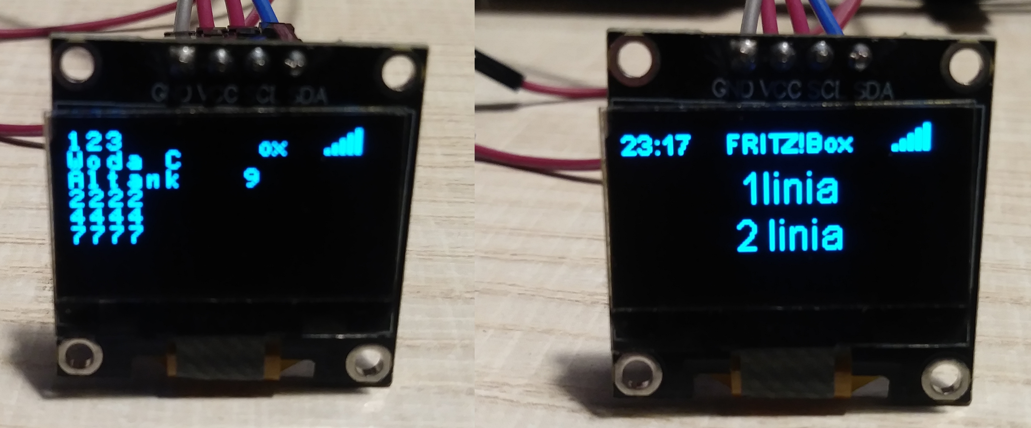

gdy wybrałem teraz Display - OLED SSD1306 działa wszystko ok poza tym że wyświetla dość małe literki i nie ma opcji aby np wyświetlało np tylko 2 linie na raz
zależy  mi aby poznać komendy które działały by gdy wybiorę Display - OLED SSD1306/SH1106 Framed
 20200603 231649
Dodane : 03/06/2020 11:23 pm

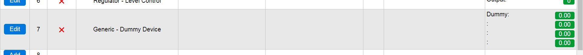

Stary wątek, ale może ktoś jeszcze żyje też w świecie ESP Easy jeszcze ... . Czy jest możliwe wyświetlenie jakiegoś czujnika  w ESP Easy w Dumy Device ?
Przechwytywanie
Dodane : 03/03/2025 9:54 am
Wpisów: 1480
@geoterm rozwiń myśl, chcesz skopiować wartości z czujników do Dummi, tylko?

Tak, umiem wyświetlić czujniki na LCD czy OLED w esp z Domoticza, a teraz chciałbym, żeby w esp w dummy wyswietlić jakiś czujnik z domoticza. Czy to możlwe ?
na bazie :
192.168.0.180/control?cmd=OLED,4,1,Hello
192.168.0.180/control?cmd ...... ?
