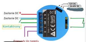

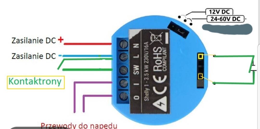

@pawelbaran a masz to podłączone tak jak na tym schemacie ?

@pawelbaran i tak powinno działać, te przewody "Do napędu" robią to samo co przycisk na ścianie i powinny być podłączone w to samo miejsce co ten przycisk. Blokada pracy pilota może nastąpić gdy wciśniesz przycisk na stałe, albo przekaźnik w shelly nie wyłączy się po sekundzie tylko będzie włączony do nastepnego użycia aplikacji. Jednym słowem zwarcie tych przewodów blokuje pozycję bramy i pilot nie działa. Oryginalnie producent sprzedaje takie stacyjnki z kluczykiem, które się podłącza do tych samych zacisków i wtedy przekręcasz kluczyk brama się otwiera i nikt jej nie zamknie pilotem dokąd tego kluczyka z powrotem nie przekręcisz. Takie zabezpieczenie gdy np chcesz zostawić bramę otwartą i nikt Ci pilotem psikusa nie zrobił

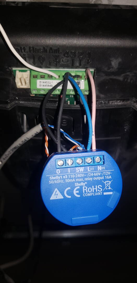

Podłączone mam tak jak na zdjęciu wyżej chyba dobrze, ale przyczyną jest chyba przełącznik że nie działa ten pilot.
W aplikacji typ przycisku mam ustawione na chwilowy, może coś jeszcze trzeba zmienić.
Bo jak zresetuje bramę to pilot działa do czasu jak nie użyje przełącznika.
Ja już nie wiem

Na zdjęciu wyjście przekaźnika ( dwa czarne przewody ) idą do 2 i 3 a tak nie powinno być Chyba, że ja źle widzę to mnie wyprowadz z błędu
Dodane : 17/02/2023 10:30 pm
Powinny iść do 1 i 3 ,  ale ,że pomiędzy 1 i 2 jest zwora (na zdjęciu ledwo widoczna) , więc bez znaczenia...

Tak idzie do 2 i 3, bo to nie ma znaczenia. Łatwiej było wspiąć. 1 i 2 jest zmostkowane. Jeszcze później spróbuje podłączyć przycisk z pominięciem shelly
