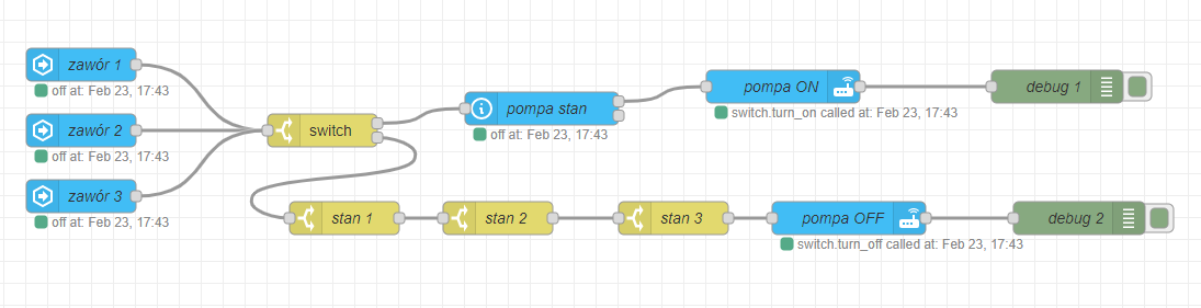

potrzebuję zrobić taką rzecz:
trzy zawory, reguła ma załączać przekaźnik, kiedy zostanie załączony choć jeden zawór, a wyłączać jak wyłączą się wszystkie. Coś nie mogę tego ułożyć.
Dodane : 23/02/2023 2:34 pm
@pawell32 żeby załączyć przekaźnik z dowlnego zaworu łączysz zawory równolegle , wyłączenie sprawdzasz stan zaworów szeregowo.
Coś takiego
 wszystkie zawory zapisują swoje stany do zmiennych flow , które są sprawdzane w stan 1,2,3 , nod pompa stan sprawdza stan pompy żeby po pierwszym ON już kolejnych nie wysyłać .
Jak coś nie jest jasne pisz , wrzucę kod. Pewnie sprawdzenie stanu zmiennych 1,2,3 można zrobić za pomocą funkcji, zamiast trzech switchy, ale na razie nie umiem tego ogarnąć.

Wg tego: https://nodered.org/docs/user-guide/writing-functions
To wbrew pozorom są proste linijki z "if" i "else" , czasami szybciej się takie coś napisze , niż ułoży z nodów...
Jak coś to wstaw jakiś szkielet co zrobiłeś , to wspólnie podumamy 🙂
