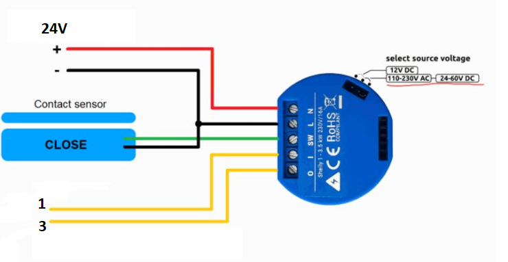

Podłączyłem jak na schemacie, i jest to shelly 1 niebieski.  I i O do + i - A przycisk do sterownika w środek i do minus

@pawelbaran czy shelly uruchamia swój przekaźnik tylko na sekundę - dwie ? jeżeli nie to jest źle. Zasialnie shelly ma być tak jak było natomaist wyjście 0 podłaczasz do 1 w napędzie i I z shelly do 3 w napędzie
Dodane : 16/02/2023 6:52 pm
Ok , myślałem ,że Shelly 1 zasilasz z sieci 230V...
Dlatego dobrze byłoby jakiś schemat , nawet odręczny.
Jeśli Shelly zasilasz z napędu , to tak bym to podłączył ( jednocześnie pamiętając ,żeby w Shelly1 ustawić zworkę na zasilanie 24V)
Shelly      Napęd
L         -      1+
N        -      4-
I         -      1+ i jednocześnie przycisk
O        -      3|   i jednoczesnie przycisk
Dodane : 16/02/2023 6:58 pm

Tak jak napisał @mig41 tylko zasilanie odwrotnie
Dodane : 16/02/2023 7:09 pm
@isom , możliwe . Na szybko znalazłem schemat Shelly 1 ,gdzie jest właśnie tak jak napisałem , ale może już go tu nie będę wklejał...
Dodane : 16/02/2023 7:14 pm
@mig41 to żebyś się upewnił przypomnij sobie co jest na masie shelly przy zasilaniu z 230V , jak sam nie raz wspominałeś, jest tam Faza czyli L a skoro L to masa to nie można na nią podłaczyć Plusa 🙂

Czyli jak podłączyć?
Dodane : 16/02/2023 7:40 pm
@pawelbaran masz schemat, chyba nie trzeba go dodatkowo opisywać
Dodane : 16/02/2023 7:46 pm
(@pawelbaran)
Wpisów: 20
@isom tylko ja nie mam sensory tylko wlacznik na ścianie
Dodane : 16/02/2023 7:47 pm
To tego sensora nie podłączaj jak go nie masz, schemat poakzuje jak sobie zrobić czujnik czy brama otwarta/zamknięta, jak go nie chcesz to podłączasz zasilanie i żółte przewody do napędu
Dodane : 16/02/2023 7:52 pm
