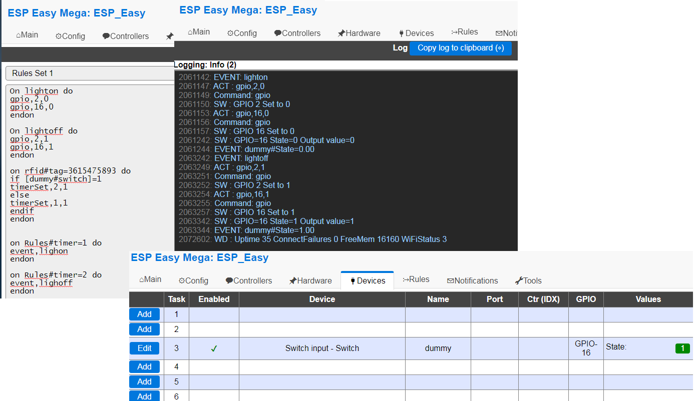

@muchac35 Tego się nie uprości bo wszystko jest wzajemnie zależne. Wstawiasz mi ciągle tą samą fotkę i co mam z nią zrobić ? Lepiej zobacz jak to działa bez czytnika. Poniżej masz fotkę i link do filmu, który nagrałem bo już nie mam siły do Ciebie.

Przepraszam wytłumaczyłeś mi już mega dokładnie i u mnie działa dokładnie tak samo jak na Twoim filmiku gdy wyłączam przełącznik w domoticzu zapala się dioda a gdy włączam to gaśnie.
Ale nie reaguje na odczyt kart z czytnika RFID
tak wygląda log gdy klikam w domoticzu:

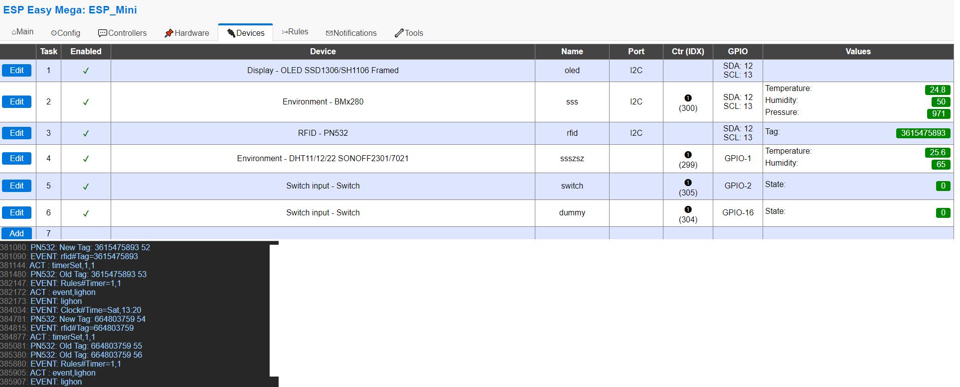

tak wygląda log gdy przykładam karty do czytnika:
292317: PN532: Old Tag: 664803759 46
294718: PN532: New Tag: 3615475893 47
294720: Domoticz: Sensortype: 20 idx: 306 values: 3615475893
294723: EVENT: rfid#tag=3615475893
294785: ACT : timerSet,1,1
295118: PN532: Old Tag: 3615475893 48
295788: EVENT: Rules#Timer=1,1
295838: ACT : event,lighon
295840: EVENT: lighon
298118: PN532: New Tag: 664803759 49
298120: Domoticz: Sensortype: 20 idx: 306 values: 664803759
298123: EVENT: rfid#tag=664803759
298183: ACT : timerSet,1,1
298518: PN532: Old Tag: 664803759 50
298818: PN532: Old Tag: 664803759 51
299186: EVENT: Rules#Timer=1,1
299234: ACT : event,lighon
299236: EVENT: lighon
zastanawiają mnie te liczby co zaznaczyłem na czerwono za każdym kolejna wyższa liczba o jeden

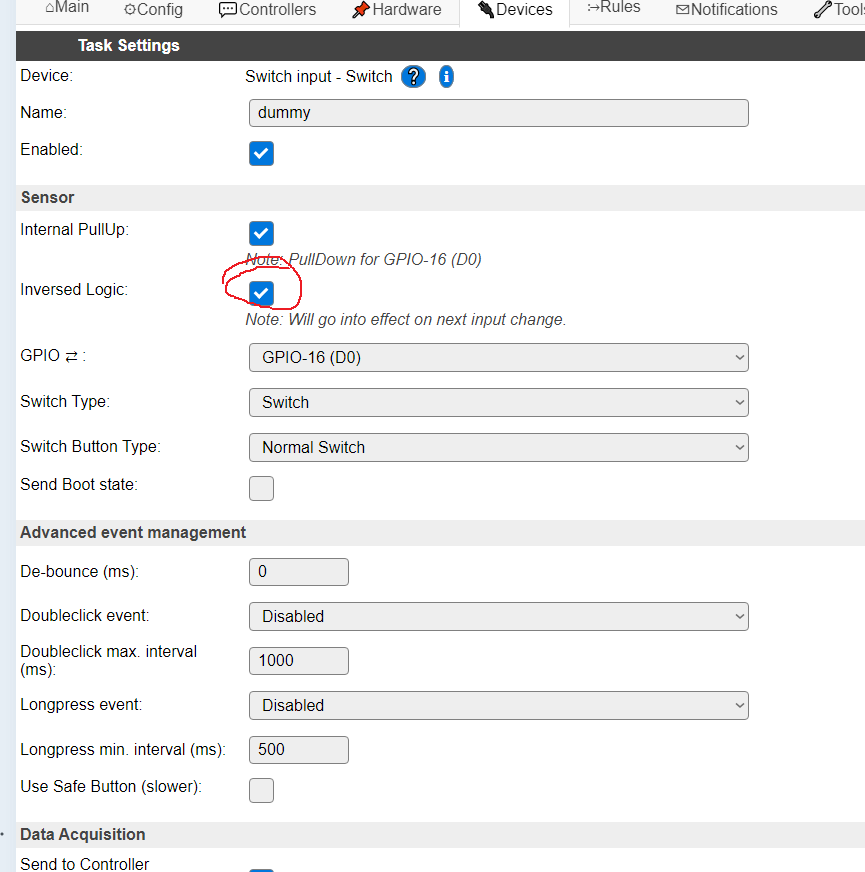

Faktycznie miałem zaznaczone w Hardware Settings Inversed LED:
teraz już dioda gasnie i świeci tak jak na Twoim filmiku ale ciągle nie reaguje na odczyt kodów przez czytnik RFID
a w dummy mam tak jak:
bo gdy wyłącze Inversed to wpada moduł w jakąś pętle i ciagle miga dioda
