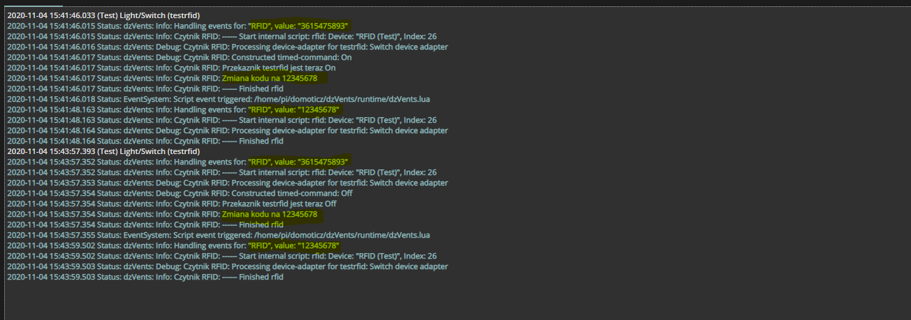

Dodane : 04/11/2020 2:33 pm
@muchac35 I co mam zrobić taką informacją ? Prześwietlić zdalnie twój system ? Nie podałeś mi przecież danych do logowania to co mam zrobić ? Może chociaż byś logi wstawił co ? Ja swoje mogę wstawić i tak to działa na takich ustawieniach jak masz u siebie
logi
Jak widać włącza i wyłącza przekaźnik a na dodatek zmienia wartość czytnika na 12345678 , dlaczego ?

teraz odkryłem że skrypt zmienia wartość na 12345678 ale tylko w domoticzu a w espeasy ciągle jest moja wartość 3615475893 dopiero gdy zbliżę inną kartę w espeasy zmienia się na inny kod i wtedy mogę zblizyć kartę z kodem  3615475893 i wtedy załącza przekaźnik
Dodane : 04/11/2020 10:39 pm
@muchac35 no to mamy temat zakończony, espeasy powinno za każdym razem aktualizować czujnik w domoticz , tak jak aktualizuje się temperatura nawet gdy jest cały czas taka sama. Skoro espeasy nie robi tego co powinno to skrypt nic tu nie pomoże, bo on się uruchamia jak zobaczy poprawny kod w czujniku rfid
