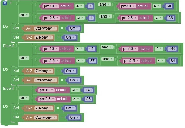

Zbudowałem blockly pod LED które zapala mi przy danym poziomie kolor pod normę CAQI

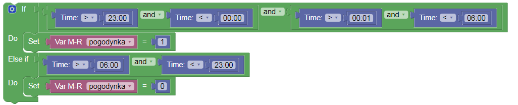

@wojtek_gtx może żeby nie komplikować tych bloków dodaj sobie zmienną , którą zmienisz w nocy na 1 a w dzień na 0

@wojtek_gtx na początku twojego blockly wstaw taki zestaw , oczywiście tworząc w domoticz zmienną "pogodynka" , potem już dodaj w swoich warunkach tą zmienna z zaznaczeniem że jeśli zmienna = 0 to włączaj ledy , a jak zmienna 1 to ledy OFF

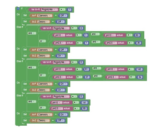

Zrobiłem tak ale nie działa - znaczy nie wyłącza.

Nie może działać. Blocky obsługuje tylko jeden warunek z niebieską śnieżką 🙂 Nie możesz mieć tak jak teraz dwóch. Dlatego jednak wole skrypty DzVents.

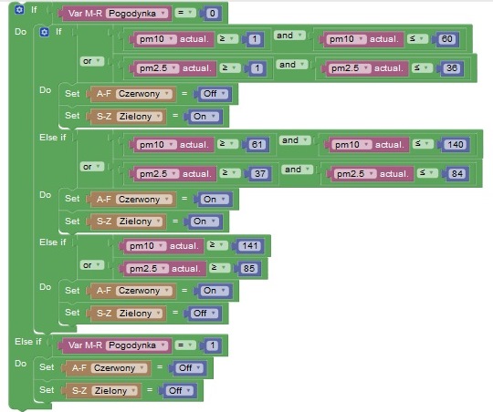

Jeszcze tak robiłem  i też nie działa

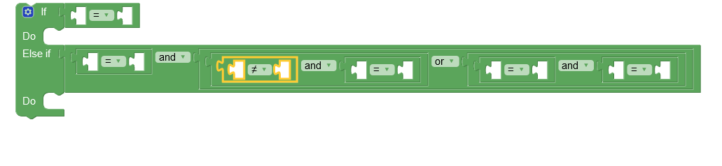

Dużo tych and i or. Dla mnie to dziwnie wygląda. Pewnie źle jest zrobione.
Na moje oko to tak powinno być zagnieżdżone.

Nie działa ... znaczy działa ale 24h nie wyłącza na noc. Już mi się pomysły kończą .

@wojtek_gtx może to po prostu moja wina , bo podałem przykład blockly bez sprawdzania a nie uzywam blockly od dłuższego czasu. Zmień blockly pogodynki na taki
blok
Miałeś działający block i tego bym się trzymał dodając tylko warunki pogodynki
