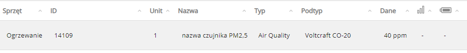

@wojtek_gtx, powiedz jaki masz typ tego czujnika (widoczne w zakładce urządzenia):
 obraz 2020 12 15 154553
Dodane : 15/12/2020 3:46 pm

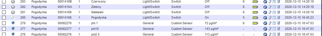

@bartolomeo
podsyłam print
 czujniki
Dodane : 15/12/2020 4:50 pm
(@bartolomeo)
Wpisów: 214
Pomocny Donator 2K22
Aż takich rozbieżności być nie powinno. Generalnie wartośc którą masz w custom sensor jest tekstowa. Należy ją najpierw w ogóle wydobyć parametrem state, a później przerobić na liczbę za pomocą tonumber - o ile udaje jakąś całkowitą. Innymi słowy: popraw dwa te wiersze z definicją zmiennych z czujnika w skrypcie na to co poniżej. U mnie działa ( w załączniku całość z warunkiem uruchamiania co minutę, bo już po zmroku i nie potestujesz 😀 :

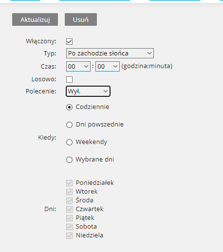

Super. Jeśli nie dasz rady, to mogę jutro tą trzecią zmienną Ci dorzucić. Daj znać tylko jeszcze jak chcesz aby to działało czy po prostu za dnia jak czy 6:00-23:00 bo tak pisałeś pierwotnie...
A co do gaszenia diód na noc to proponowałem po prostu w przełączniku ustawić (patrz załącznik), ale to też można bezpośrednio do skryptu dorzucić.
 obraz 2020 12 15 211829
Dodane : 15/12/2020 9:20 pm
