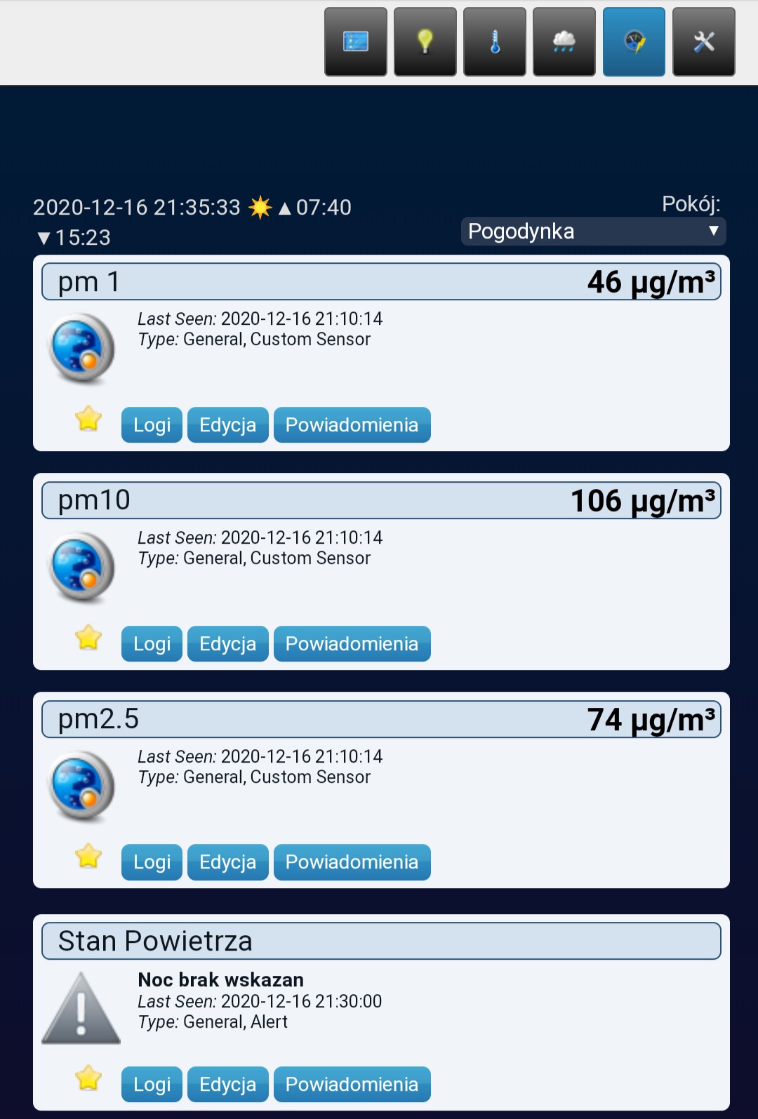

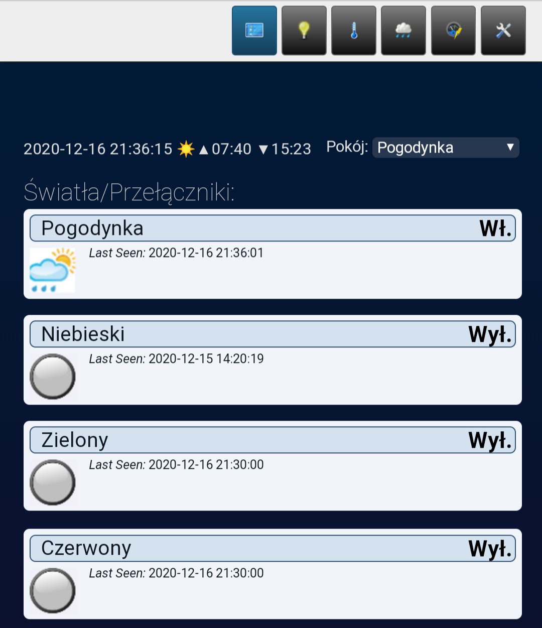

Jeszcze raz dzięki panowie - wszystko śmiga.
IMG 20201216 213740
IMG 20201216 213826
Jutro jak usiądę przed komputerem wrzucę działający skrypt.
Dodane : 16/12/2020 9:42 pm
