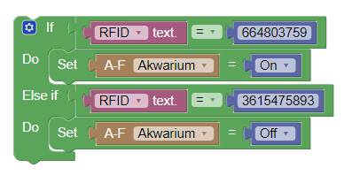

zrobiłem w blockly coś takiego ale nie działa
bl

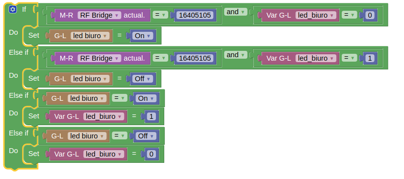

dodaj zmienne użytkownika
 blockly
blockly

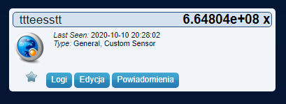

zrobiłem dokładnie tak samo na custom sensor i widzę że przesyłany kod domoticz odczytuje tak:
 bl
Dodane : 10/10/2020 7:29 pm
Na czujniku tekst nie uda się nawet ze zmienną bo to czujnik tylko informacyjny , Custom sensor powinno działać nawet bez zmiennej , ale jak widać czujnik nie ogarnia długości kodu . Albo się trzeba dokształcić w regułach espeasy i bezpośrednio z modułu wysyłać json do załączenia przekaźnika w domoticz, albo trzeba sprawdzić czy za każdym razem te dziwne kody są takie same i można wtedy napisać skrypt w dzVents

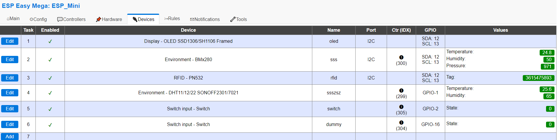

@muchac35 Szybkie pytanie szybka odpowiedz . masz dodany dummy switch do tego esp ? zmieniłeś kody na swoje bez tych xxx na końcu?
Ta reguła przy prawidłowej konfiguracji obsługuje dwie karty i zaswieca led na GPIO 2 po użyciu dowolnej karty.
Dodatkowo aktywuje przekaźnik podłączony do tego samego modułu specyficzną komendą lighton którą trzeba wpisac w akcjach przełącznika w domoticz.
Dodane : 13/10/2020 2:35 pm
(@muchac35)
Wpisów: 512
tak mam dodany dummy do tego esp
kody zmieniłem na odczytane z własnych 2 kart które były widoczne w espeasy RFID - PN532 (tag)
robię to na wemos d1 mini (z antenką)
gdy przykładam kartę wyświetla się kos gdy przykładam drugą wyswietla się drugi ale nawet dioda nie mignie ani tez nie zmienia się state GPIO16 ciągle jest 0

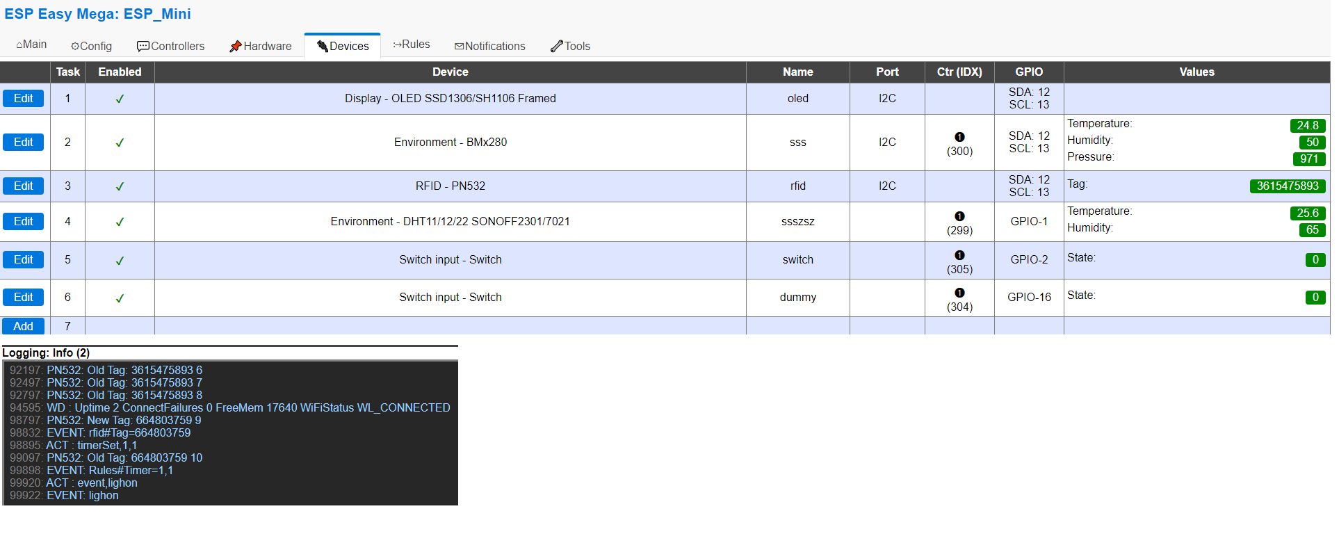

log z espeasy
677645: PN532: New Tag: 3615475893 125
677653: EVENT: rfid#Tag=3615475893
677727: ACT : timerSet,1,1
677945: PN532: Old Tag: 3615475893 126
678732: EVENT: Rules#Timer=1,1
678756: ACT : event,lighon
678758: EVENT: lighon
683345: PN532: New Tag: 664803759 127
683380: EVENT: rfid#Tag=664803759
683480: ACT : timerSet,1,1
683744: PN532: Old Tag: 664803759 128
684483: EVENT: Rules#Timer=1,1
684505: ACT : event,lighon
684506: EVENT: lighon

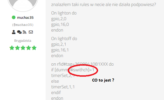

@muchac35 Ty nie masz dodanego dummy switch , albo ja już nie dowidzę, albo masz dummy swithch a to zmienia postać rzeczy
Przynajmniej w twojej regule widnieje wpis dummy swithch
Dodane : 13/10/2020 8:36 pm
(@muchac35)
Wpisów: 512
dummy switch tzn mam dodany w domoticz który odczytuje stan GPIO 2 i 16 al e pewnie nie o to chodzi
możesz podpowiedzieć o co chodzi z dummy switch?
bl
Dodane : 13/10/2020 8:41 pm
@muchac35 Przecież Ci wszystko napisałem . Nie umiesz poprawić ?

układ mam zmontowany
załaczam ustawienie espeasy i log z niego
jakie jeszcze dane podesłać?
i czy [dummy#switch] tzn jego nazwa ma byc gdzieś wpisana w ustawieniach espeasy lub domoticzu?
ff
Dodane : 15/10/2020 8:29 pm
 jakie są komendy w akcjach przełącznika w domoticz , który ma coś włączać ?
nazwa już jest wpisana przecież
Napisz czy wiesz co się powinno dziać w tym układzie
Dodane : 15/10/2020 9:06 pm

@muchac35 Przepraszam ale co to są za bzdury ? Tak było w tym poradniku z którego skopiowałeś tą regułę ?
W domoticz ma być jeden przełącznik z komendą do załączenia http://192.168.x.xxx/control?cmd=event,lighton a do wyłączenia event,lightoff.
Jedno przyłożenie karty z poprawnym kodem załącza przekaźnik w domoticz i jednocześnie zmienia stan dummy w espeasy na przeciwny.
Drugie przyłożenie tej samej karty wyłącza przekaźnik w domoticz i odwraca stan dummy.
Przy okazji zmienia się też stan LED który jest w module na GPIO 2 . To cała filozofia tej reguły.
