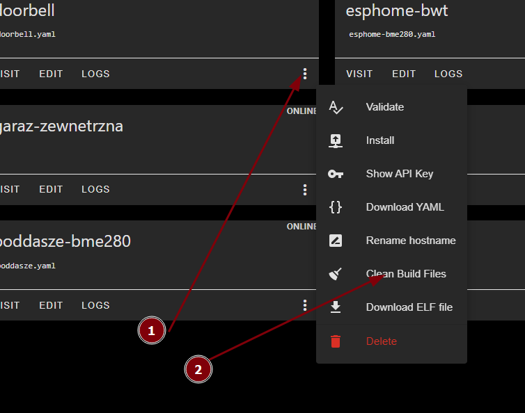

Nie zamieszczasz kodu yaml, w którym dokonałeś jakiś sobie wiadomych zmian to na podstawie tego co zamieściłeś wygląda na to, że nie udało się pobrać (lub pobrał się z błędem) frameworku ESP-IDF stąd masz błąd braku pliku konfiguracyjnego, późniejszy błąd braku kompilatorów C i C++ jest tego konsekwencją. Wyczyścić pamięć podręczną (cache) PlatformIO/ESPHome i wymuś ponowne pobranie wszystkich pakietów ESP-IDF. W terminalu ESPHome w Home Assistant użyj opcji "Clean Build Files" i spróbuj skompilować ponownie. Masz też ostrzeżenia dotyczące używania PINÓW GPIO 5 i 12, jeśli na tych pinach znajdują się zewnętrzne rezystory (pull-up/pull-down) lub są one podłączone  podczas startu ESP32, to może to spowodować, że moduł wejdzie Tobie w tryb flashowania albo się nie uruchomi, ale to TY wiesz co masz w swojej konfiguracji yaml w ESPHome. Jest też nowsza wersja  55.03.32 w tym repo co próbujesz ściągać.

(@muchac35)
Wpisów: 512
Teraz nic nie zmieniam w kodzie tylko chcę update
upd
Wyczyściłem pamięć podręczną przeglądarki i Clean Build Files
Dodane przez: @mariusz-2
nie wiem jak wymusić.
i nadal te same błędy

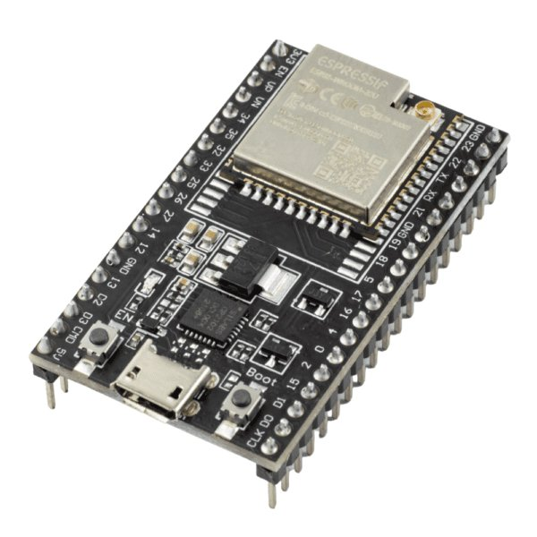

jaką masz płytkę, nie przypadkiem lolin s2 mini?
Dodane : 28/10/2025 9:05 pm
(@muchac35)
Wpisów: 512
@pawell32
ESP32-wroom-32u
obraz 2025 10 28 210945802
wiele razy uaktualniałem zmieniałem kod i nigdy nie było takiego problemu

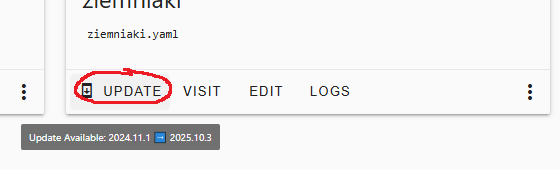

(@mariusz-2)
Wpisów: 240
Weteran Donator 2K23
@muchac35 Przyczyna może być w Twoim kodzie, z obrazka widzę, że próbujesz aktualizować z jakiejś bardzo archaicznej wersji do najnowszej, po drodze  były znaczące zmiany (breaking changes), które powodowały, że trzeba było aktuallizować kod, wrzuć kod może coś się wypatrzy. Możesz też poczytać w dokumentacji co się zmieniło podczas kolejnych aktualizacji od czasu kiedy nie miałeś błędu w konfiguracji yaml dla ESPHome i sam sprawdzic, które zmiany dotyczą Twojego yaml,a. Z tego co zapamiętałem napewno dotyczyły zmian w konfigu sensorów wykorzystującycch magistralę "wire".

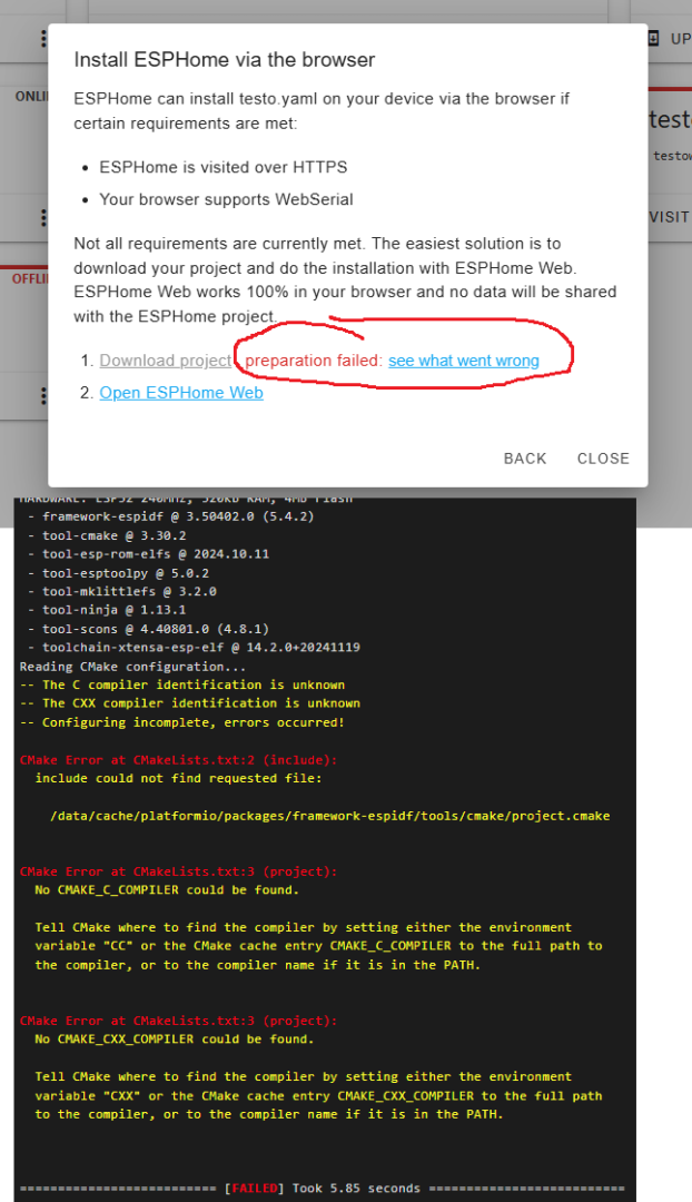

(@muchac35)
Wpisów: 512
@pawell32
Już jestem pewien że kod nie ma zupełnie żadnego związku gdyż znalazłem jeszcze jedna taką rezerwową płytkę ESP32 i chciałem ją dodać do HA dodaję tak jak zawsze i na samym początku już jest błąd w pobieraniu tego pierwszego "wsadu startowego" aby później wgrać przez kabel. Ktoś dodawał nowe urządzenie ESPHome do HA i udało mu się w tym tygodniu?
Wie ktoś czemu nie pobiera tylko wyświetla się taki błąd (chodzi mi o to co zaznaczyłem w czerwonym zaznaczeniu)
bl

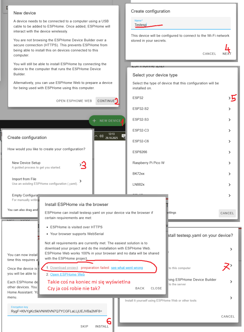

(@muchac35)
Wpisów: 512
@pawell32
Chcę dodać nowe i jaką bym płytkę nie dodawał (ESP32 lub ESP8266) to błąd przy pobieraniu
Co robię nie tak?
cos
Dodane : 29/10/2025 12:25 pm
Wpisów: 1473
przy p.6 dajesz next czy skip?
Dodane : 29/10/2025 12:27 pm
(@muchac35)
Wpisów: 512
@pawell32
Jest do wyboru skip i install
Wybieram Install
