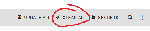

wersji 2025.10 w prawym górnym rogu jest opcja „Wyczyść wszystko”, spróbuj jej. Jeśli to nie zadziała, opublikuj swój obecny błąd w nowym zgłoszeniu.
Znalazłem takie info
Czy wyczyszczenie może spowodować że wszystkie urządzenia mi znikną czy tylko pobrane konfigi?
Nie chcę ryzykować że utracę wszystkie urządzenia

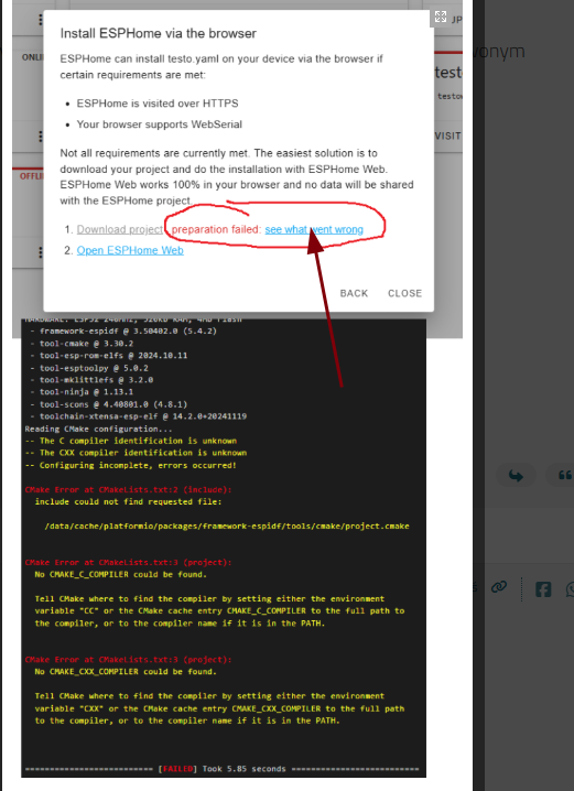

Wie ktoś czemu nie pobiera tylko wyświetla się taki błąd (chodzi mi o to co zaznaczyłem w czerwonym zaznaczeniu)
Przecież to Tobie się wyświetla !!! po kliknięciu na link "zobacz co jest źle" Skąd niby mamy wiedzieć/zgadywać. Kliknij a zobaczysz jaki błąd robisz ..

@muchac35 Coś ewidentnie jest skopane i system Ci o tym mówi abyś kliknął w link i zobaczył w czym jest problem, że nie może działać dalej ale skoro Ty nawet nie zadałeś sobie tego "trudu" i nie kliknałeś pokazując co to za problem to niestety w ten sposób nie rozwiążesz problemu a aktualizacja kolejna niczego nie zmieni.

już kopiowałem tu ten błąd na początku
INFO ESPHome 2025.10.3
INFO Reading configuration /config/esphome/vvvvv.yaml...
INFO Generating C++ source...
INFO Compiling app...
Processing vvvvv (board: esp32dev; framework: espidf; platform:  https://github.com/pioarduino/platform-espressif32/releases/download/54.03.21-2/platform-espressif32.zip)
INFO Package configuration completed successfully
HARDWARE: ESP32 240MHz, 320KB RAM, 4MB Flash
 - framework-espidf @ 3.50402.0 (5.4.2)
 - tool-cmake @ 3.30.2
 - tool-esp-rom-elfs @ 2024.10.11
 - tool-esptoolpy @ 5.0.2
 - tool-mklittlefs @ 3.2.0
 - tool-ninja @ 1.13.1
 - tool-scons @ 4.40801.0 (4.8.1)
 - toolchain-xtensa-esp-elf @ 14.2.0+20241119
Reading CMake configuration...
-- The C compiler identification is unknown
-- The CXX compiler identification is unknown
-- Configuring incomplete, errors occurred!
CMake Error at CMakeLists.txt:2 (include):
  include could not find requested file:
    /data/cache/platformio/packages/framework-espidf/tools/cmake/project.cmake
CMake Error at CMakeLists.txt:3 (project):
  No CMAKE_C_COMPILER could be found.
  Tell CMake where to find the compiler by setting either the environment
  variable "CC" or the CMake cache entry CMAKE_C_COMPILER to the full path to
  the compiler, or to the compiler name if it is in the PATH.
  No CMAKE_CXX_COMPILER could be found.
  variable "CXX" or the CMake cache entry CMAKE_CXX_COMPILER to the full path
  to the compiler, or to the compiler name if it is in the PATH.
========================== [FAILED] Took 5.28 seconds ==========================

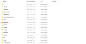

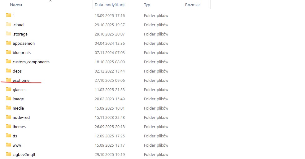

może to byc związane z tym że kilka razy zaktualizowałem ESPHome Device Builder a nie aktualizowałem płytek ESP32
A kopie zapasowe robisz ? Bo widzę że jak przychodzi co do czego to się boisz oddychać, ale bezsensowne ruchy wcześniej umiałeś robić.
Jak masz kopie to zawsze można przywrócić cały dodatek
Można też skopiować w bezpieczne miejsce folder config/esphome , gdzie są wszystkie kody
Mając kopię folderu można wywalić cały dodatek, uruchomić od nowa i dodać wszystko co było.

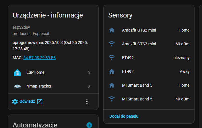

Ok dzięki, teraz wiem co wyświetla sie i w jaki sposób po kliknięciu w ten link, sądziłem, że to logi z kompilacji widziane z poziomu ESPHome Builder. Z ciekawości wgrałem testowo, skompilował się dodał do HA i działa bez problemu:
substitutions:
  friendly_name: Bluetooth Proxy 2939b8
esphome:
  friendly_name: ${friendly_name}
  name_add_mac_suffix: false
esp32:
  board: esp32dev
  framework:
    type: esp-idf

Skopiowałem folder config/esphome
odinstalowałem ESPHome Device Builder zaznaczając aby usuniete były tez wszystkie ustawienia
Zainstalowałem na nowo ESPHome Device Builder
przekopiowałem folder config/esphome tylko pliki które odpowiadają za aktywne urządzenia
no i wszystko działa!!!!!!!!!!!
