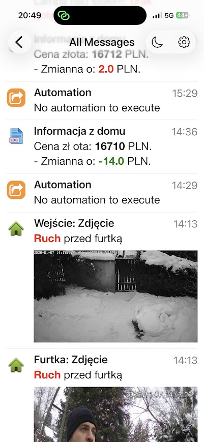

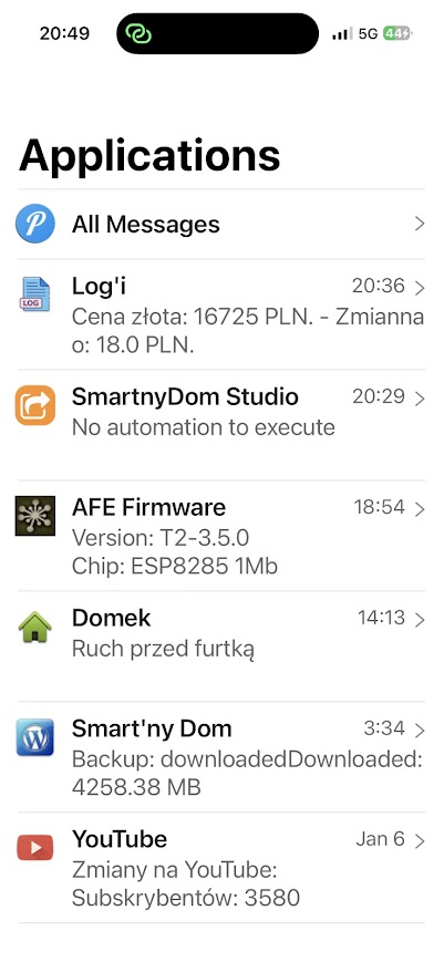

Żeby rozruszać temat, to ja od kilku lat używam Pushover, który jest dodatkową apką, więc w tym zakresie nie spełnia Twoich oczekiwań, ale wszystkie inne co napisałeś i wiele innych już dostaniesz
  • jeden, wiele telefonów
  • gotowiec pod domoticze i inne HA, OH
  • API jest więc nie ma problem z własnym kodem
  • możesz wysłać np. text na określony email który spowoduje wysłanie powiadomienia z treścią tego email

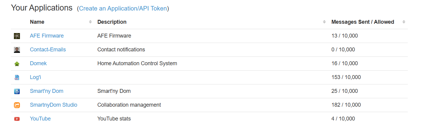

  • mają tam koncept aplikacji: definiujesz aplikację, nazwa aplikacji, ikonka i tyle - dostajesz API Key który wykorzystujesz np. w domoticz i już wysyłane są powiadomienia. Możesz definiować wiele aplikacji. Mi się to akurat podoba bo  wykorzystuje to na wiele różnych sposobów
  • jest jednorazowy kosz chyba 5$ per użytkownik (za apkę)
  • limit 10 tys wiadomości per aplikacja miesięcznie, ja nigdy nie byłem w stanie zbliżyć się do tych limitów miesięcznie

Dzięki za odp. Przemyślałem tematy i idę w Pushover'a @Adrian przekonał mnie zrzutem ekranu ze zdjęciem 🙂 co byłoby trudne w GSMie tym bardziej, że cały czas trąbią właśnie o wyłączaniu starych pasm. BTW kupuję raz i mam spokój (IMHO:)
