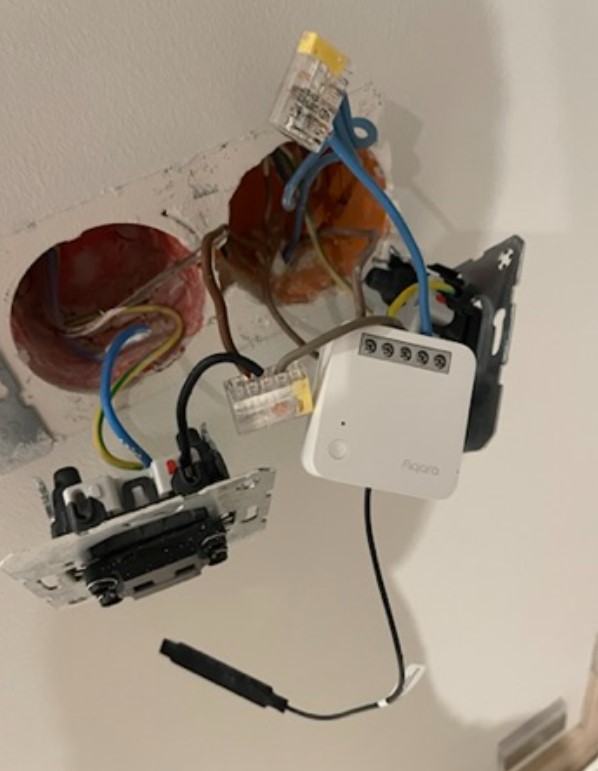

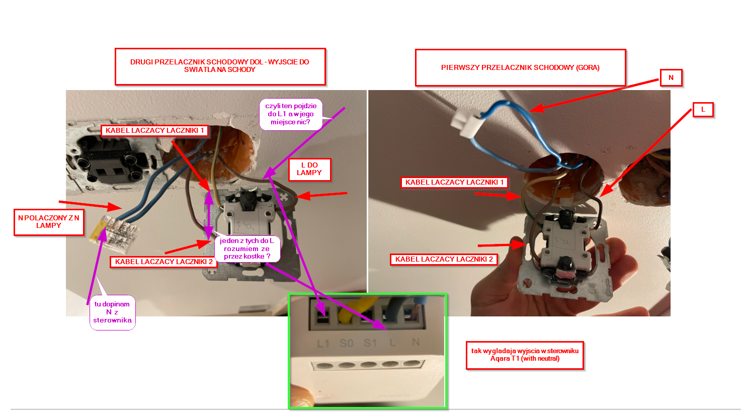

Zakupiłem ostatnio troszkę sprzetu Aqara w tym przełączniki Aqara T1 - działaja rewelacyjnie, podlaczylem wszystkie za wyjątkiem jednego.. przelacznika schodowego.. totalnie nie wiem jak sie do tego zabrać, probowalem kilka h ale nic z tego nie wyszło jak bym tego nie podlaczyl to albo nie gasił, albo nie zapalał albo wlaczał i wylaczał cały czas .. schemat mam klasyczny, wklajeam foto.. czy ktos miał doswiadczenia z tym steronikiem i jest w stanie pomoc, podpowiedziec jak powinny wygladac te polaczenia?

z tego co pokazujesz to jest dobrze, odpinasz przewód od przełącznika - ten co idzie do lampy i podłączasz go modułu (L1). Łączysz moduł (S0) z przełącznikiem schodowym. Pozostałe to faza i zero.

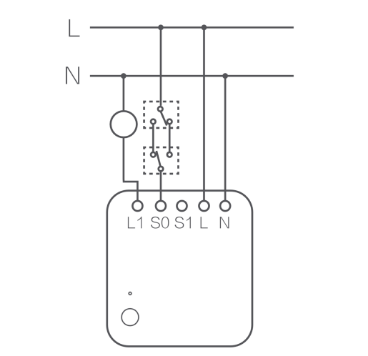

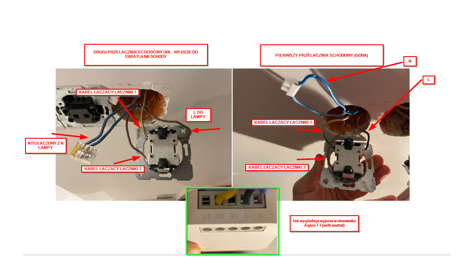

@pawell32 zerknij proszę na schemat czy dobrze rozumiem ? nie chcialbym nic zepsuc tym razem 🙂 .. czyli wychodzi na to ze operuje tylko na wlaczniku ktory jest polaczony z lampa

1. tak, przewód od lampy podłączasz do złącza L1.  2. S0 łączysz z przełącznikiem, styk do którego podłączona była lampa. 3. L - musi być stałe zasilanie i chyba tu jest problem. Na zdjęciach nie widzę zasilania, faza jest po przełączniku. Musisz zobaczyć czy w puszcze obok nie masz fazy.

@pawell32 - DZIAŁA! "pożyczyłem" faze z przełacznika obok, wszystko jest ok, dziala online, działaja przelaczniki manualne!  musze tylko teraz to poupychać w ścianie. nie wiem jak mam Ci dziekować, meczylem sie z tym wiele godzin !
dziala
ogromne dzieki i pozdrawiam!

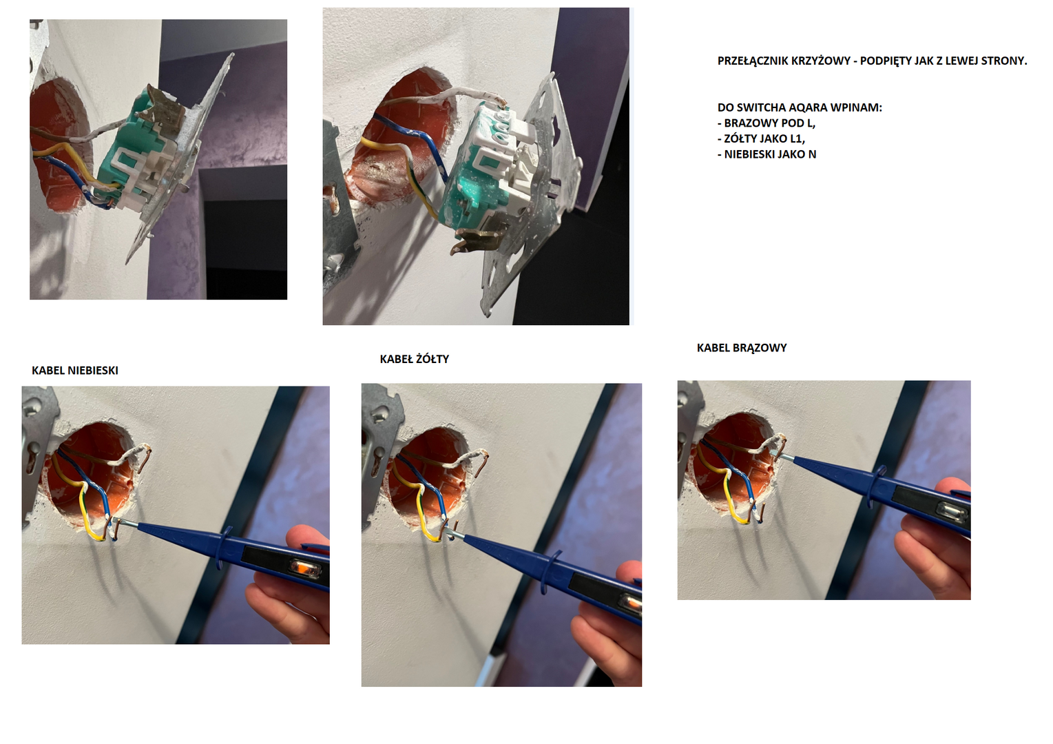

mam podobny problem ale z gniazdkiem krzyżowym. Jedna lampa z możliwością włączenia z 3 różnych gniazdek.
wpinam zgodnie ze schematem - finalnie gniazdko gdzie mam wpięta Aqara zapala lampę ale ta się żarzy, pozostałe gniazda zapalają światło które od razu gaśnie 🙁

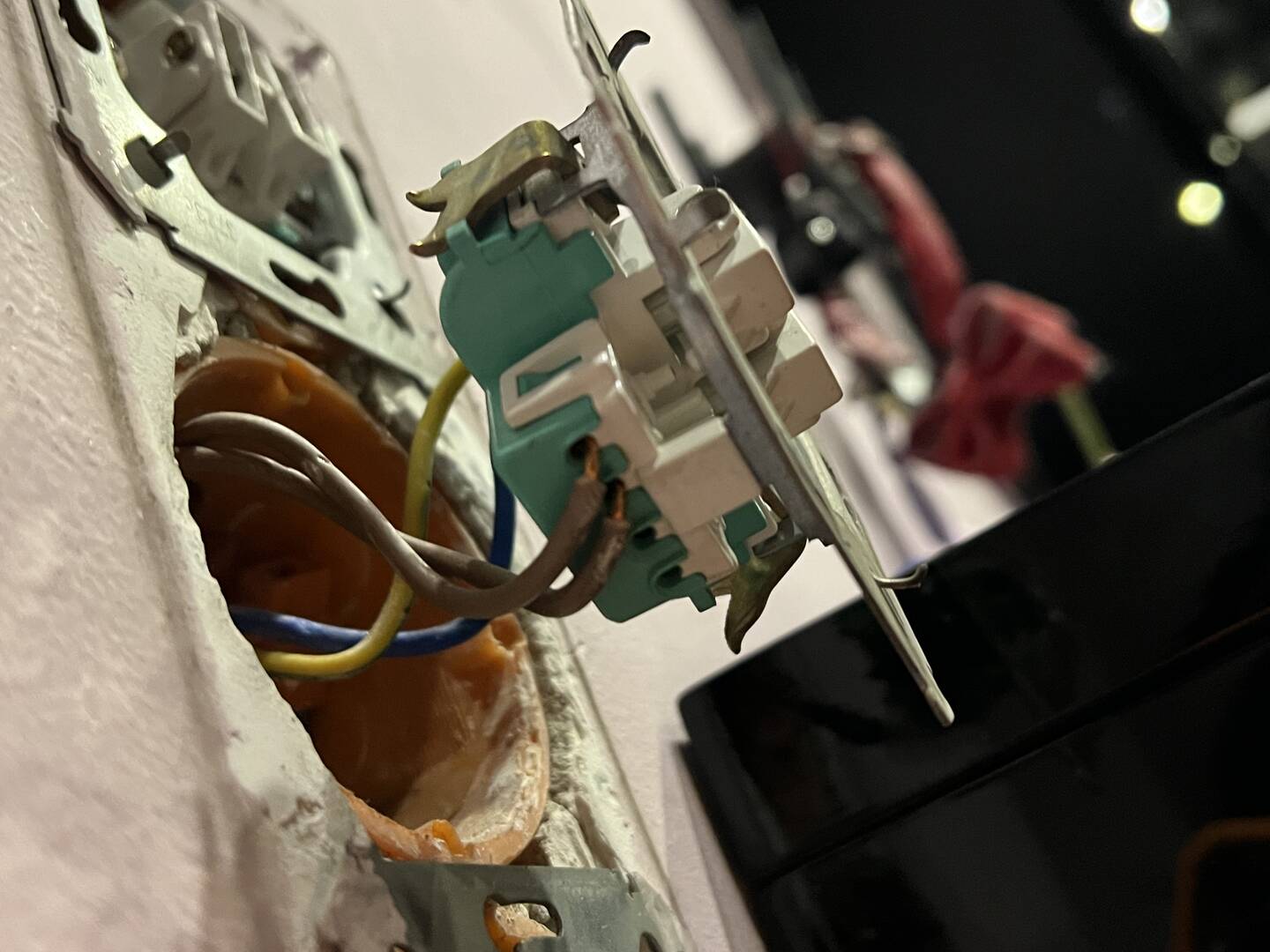

Mam przełącznik krzyżowy a nie schodowy - jedna lampa i trzy przełączniki które włączają lub wyłączają lampę.
W jednym z kontaktów wpinam switch Aqara zgodnie ze schematem. Switch działa i zapala lampę - ta jednak nie świeci się w 100% a delikatnie żarzy.
Pozostałe dwa kontakty włączają lampę która momentalnie gaśnie.

363B3F02 7154 4395 B8AF A955AC795E53
Ok mój błąd - zatem przesyłam raz jeszcze od początku 😉
Na schemacie podpięcie przełącznika krzyżowego do którego chce się wpiąć.
Opisałem również, które kable gdzie wpinam do Aqara - zastanawia mnie teraz fakt że na niebieskim i żółtym kablu mam napięcia a na brązowym który odpowiada za L nie…
Dodane : 02/01/2023 4:03 pm
Wpisów: 1476
@piotrmajewski no dobrze, a co z resztą? Tu pokazujesz tylko jeden element obwodu, z którego tak na prawdę nic nie wynika. To że masz fazę na niebieskim i zółtozielonym to pewnie wynik tego, że zamyka ci się obwód jak sądzę przez żarówkę. Wykręć i sptawdż czy będzie nadal. Może faza idzie na żarówkę, a przełącznik zamyka obwód do zera...
Kolejna sprawa, nie podając schematu nie widać co jest podłączone wcześniej. Zasadniczo na brązowym powinna być faza, to że są tylko trzy porzewody wiemy, że wcześniej są inne połączenia. Ty powinieneś mieć tu 1. stałe zasilanie, 2. zero 3. przewód zasilający odbiornik.

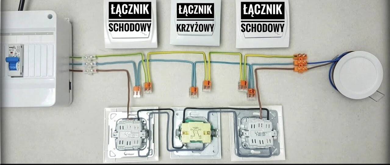

BF3634F2 CF4B 41DF A692 5592BD5903ED

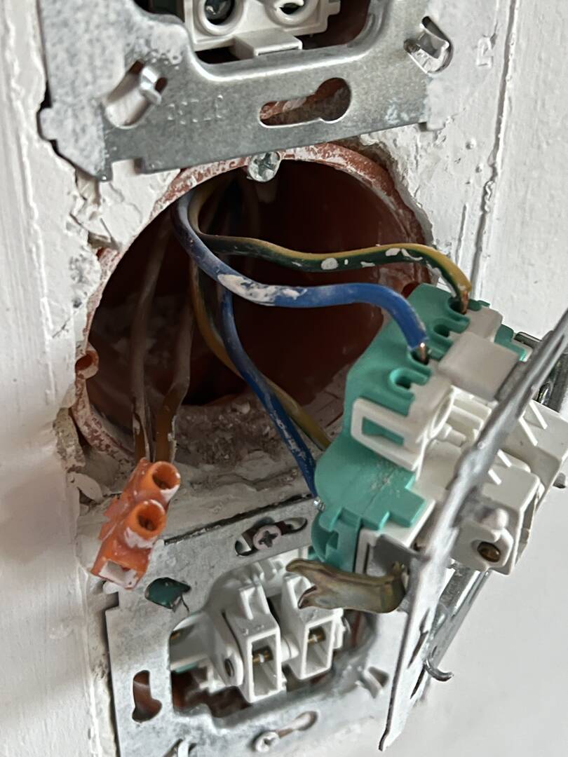

Drugie gniazdko wyglada tak - brązowe kable spięte kostką ze sobą, kabel niebieski i  żółto zielony - wpięte podwójnie w przełącznik (od góry i od dołu przełącznika).
Schemat na zdjęciu nr.2 pasowałoby - przelacznik nr 1 jako schodowy a przełącznik nr 2 jako krzyżowy.
44687A1D 43EF 4B08 8F3B ABC7545C06D0
Jestem w tym laikiem - w moim przypadku nie wypinam kabla niebieskiego i żółto zielonego z przełącznika bo to one łączą się z pozostałymi przełącznikami..?
Dodane : 02/01/2023 4:43 pm
@piotrmajewski w twoim przypadku pierwszy włacznik to schodowy gdzie nie ma N , a drugi to krzyżowy gdzie również nie ma N , nie ma możliwości prawidłowo zasilić tego modułu Aqara. Jedyna nadzieja w tym połączeniu dwóch brązowych. Jeśli w  trzeciej puszce włącznika jest wiecej żył niż niż trzy to można o czymś myśleć , inaczej nie ma szans

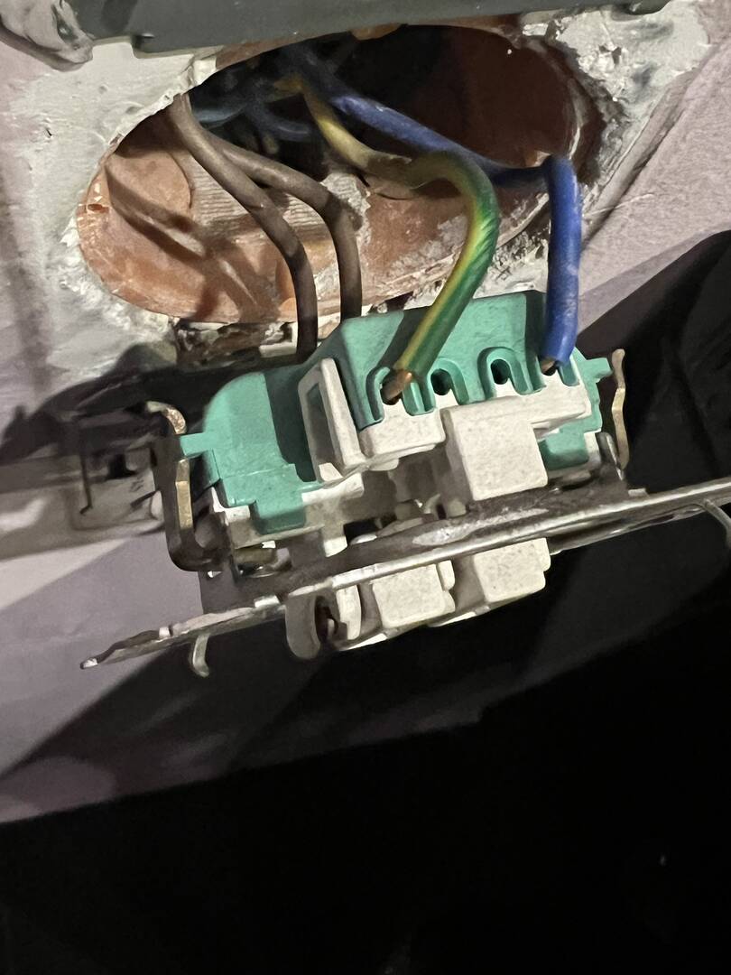

@isom w trzecim przełączniku jak na zdjęciach - kabel niebieski, żółto zielony i dwa brązowe 🙂

Jeśli nie ma tam nic więcej to nie masz N do zasilenia tej Aqary , nie widzę szans na użycie tego modułu

@piotrmajewski z tego co widzę to prawda - przełącznik krzyżowy + dwa połączone brązowe (?). Pytanie co na tym brązowym jest, faza?
Jeśli, jak sam wspomniałeś jesteś laikiem to lepiej zawołaj elektryka, może tego co to robił?
Przychylam się do tego co napisał Isom, brak zera. Nawet jeśli brązowy jest nadmiarowy i jeśli mozna wykorzystać go jako "zero" to brak jest stałego zasilania.
Ewidentnie masz dodatkowe puszki, gdzie są połączone pozostałe przewody.

Przy pierwszym przełączniku schodkowym mam obok drugi również schodowy parter-piętro.
Przy drugim przełączniku również mam trzy inne przełączniki do zapalania świateł - zwyczajne pojedyncze.
Przy tym trzecim przełączniku również mam jeszcze dwa inne przełączniki - oba pojedyncze - jeden do lampy zewnętrznej, drugi do zasilania bramy wjazdowej.
Może do któregokolwiek z nich „pożyczyć” N z tych przełączników sąsiadujących ? Tylko jak to N najlepiej rozpoznać 😉 wiem ze głupie pytanie :):)
