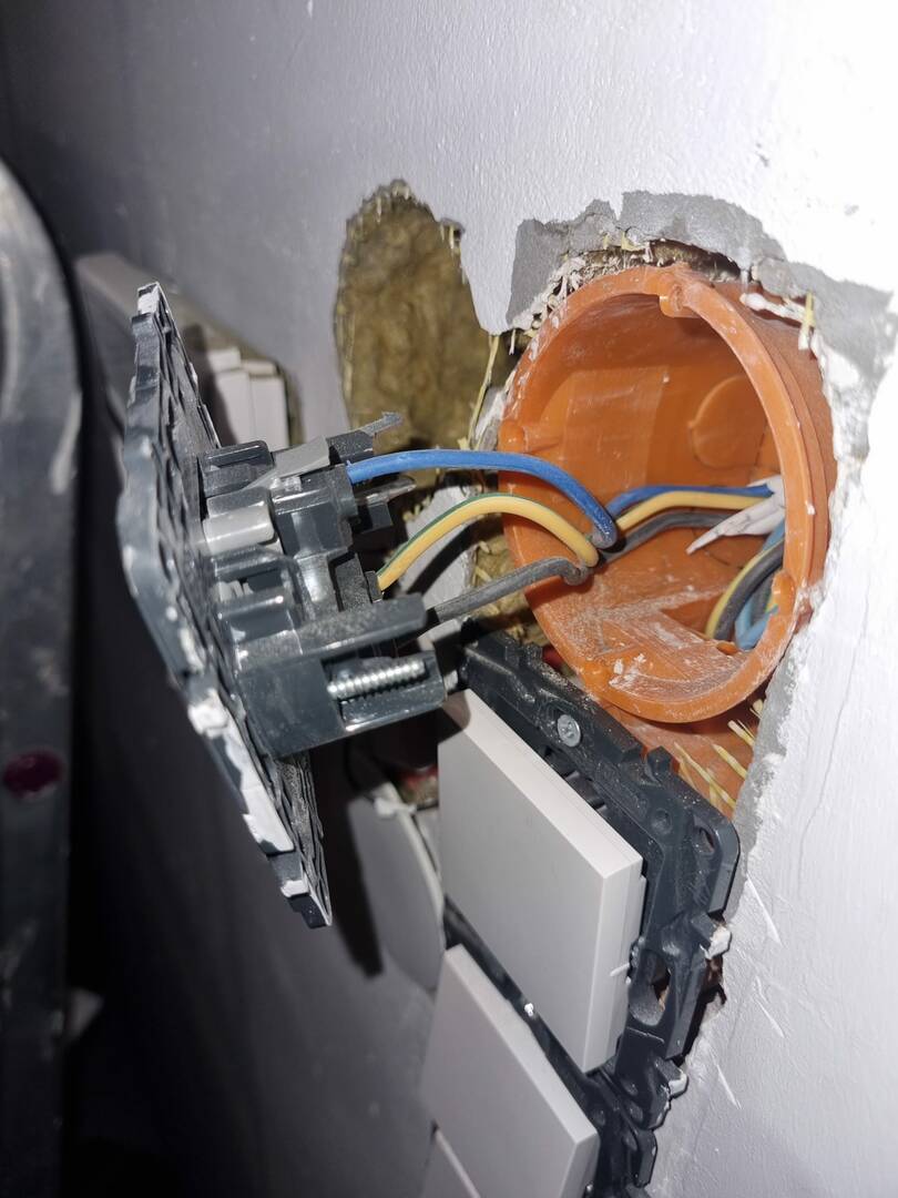

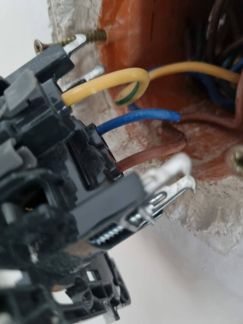

Cześć, uprzejma prośba o pomoc w rozsupłaniu podłączenia schematu dwóch przełączników schodowych wraz z aqara T1 zN.
Od strony przedpokoju:
przedpokój
Od strony garażu:
garaż
 T1 chciałbym podłączyć od strony garażu czyli zdjęcie 2 ale nie mogę rozkuć tego. Wydaje się, że to z garażu idzie przewód do lampy, ale przy różnych konfiguracjach po podłączeniu napięcia i wyłączeniu przełącznika lampa delikatnie miga. I teraz czy:
L z garażu powinno iść do L1 w aqara, a jako L do arary powinienem podać zasilanie z jakiegoś innego punktu?
Kompletnie nie kumam tej zamiany niebieskiego i żółto-zielonego...może ktoś pomoże i objaśni.
Dziękuję, Krzysiek
Dodane : 27/01/2024 12:55 pm
Nie wygląda na to abyś miał tam przewód Neutralny, więc nie podłączysz tej Aqary. Temat wielokrotnie wałkowany, poszukaj na forum posta i znajdziesz odpowiedź. Nawet w tym wątku przeczytaj od początku.
PS. Z treści Twojej wypowiedzi wnioskuję (może się mylę), że nie posiadasz elementarnej wiedzy z tego zakresu i działasz na zasadzie
Dodane przez: @familiapodo
Wydaje się
może poproś elektryka o pomoc , to nie rozsupływanie motka ani obieranie ziemniaków ale realna groźba porażenia prądem.
zmiany na co? Może chodzi o to, że został wykorzystany do połączenia między przełąnikami zamiast ochrony.
