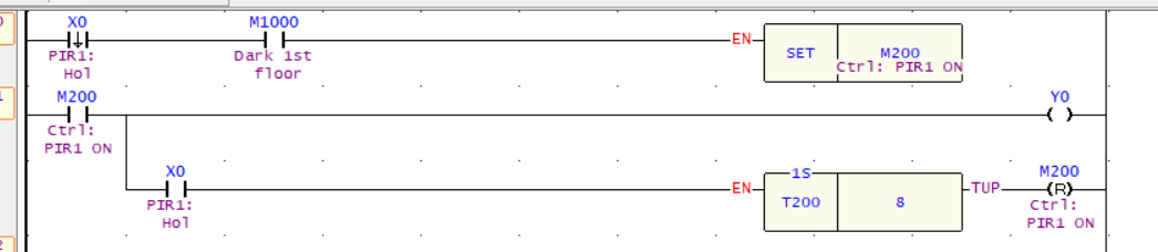

Sterownik podłączony i pierwsza drabinka chodzi
- czujnik ruchu, światło, zintegrowany z OH

pytanko:
- czy całą obsługę PLC - wszystkich wejść, wyjść trzeba napisać w jednej drabince? są jakieś najlepsze praktyki, żeby zorganizować "kod"?
Dodane : 02/02/2020 3:02 pm
(@szpila86)
Wpisów: 367
@adrian
Po lewej masz jakby główną linie zasilająca i od niej zaczynasz. Nie podzielisz drabinki. Możesz tworzyć podprogramy ale główna drabinka jest jedną.
Co do praktyk to nie mogę się zbyt wypowiedzieć za mała wiedzą.
Ja staram się zachowywać przejrzystość i czytelność choćby jak w C czy innym jezyku
