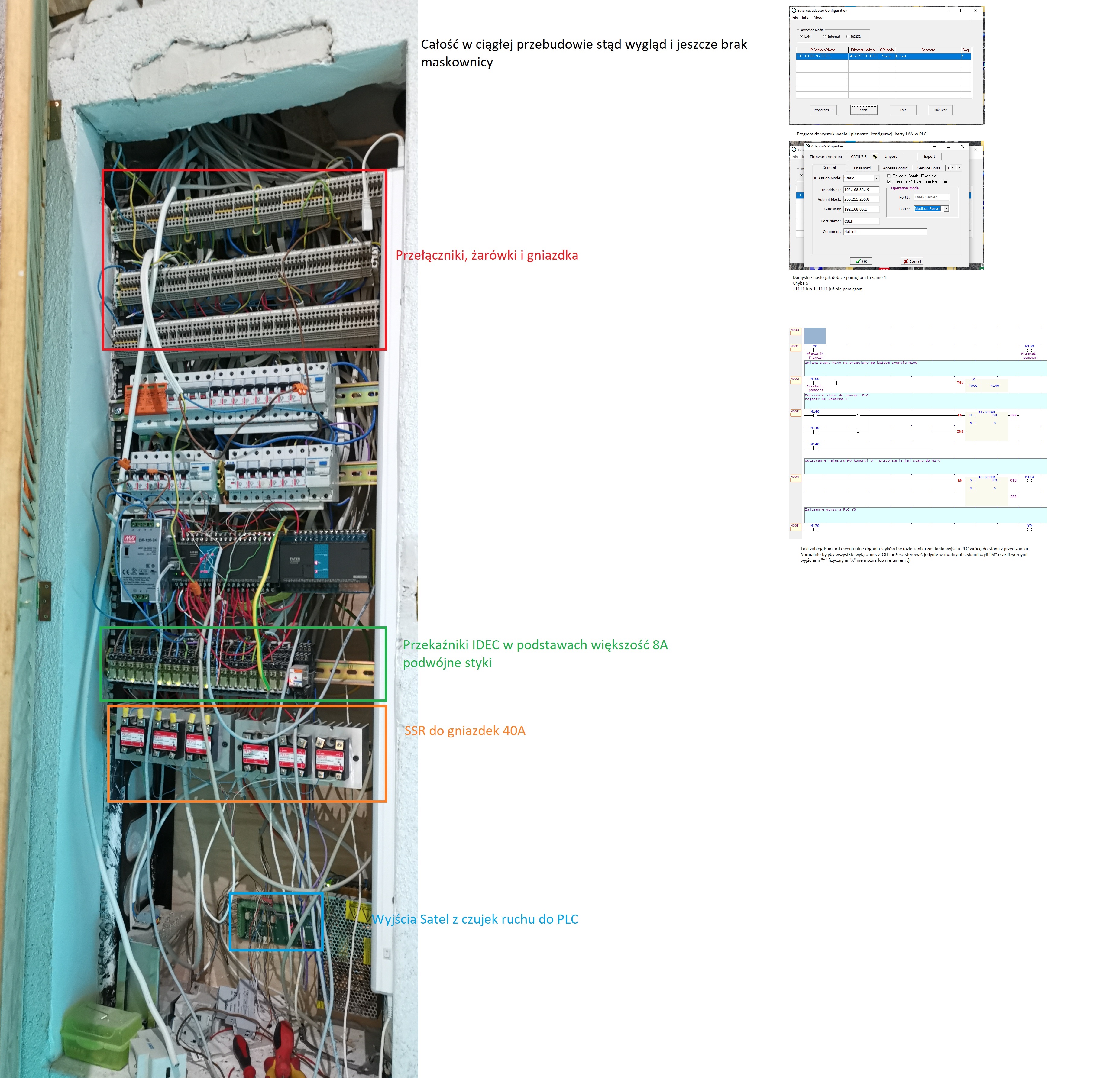

Piękna plątanina kabli

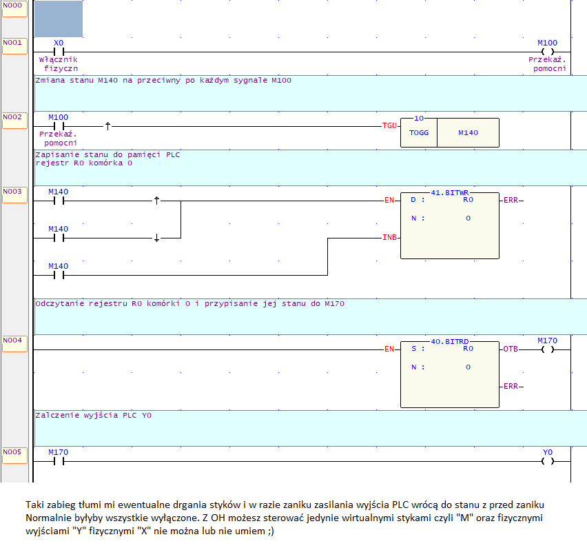

ta drabinka - czary mary ale pewnie złapię jakoś - nie takie rzeczy ze szwagrem

W zasadzie drabinka to trochę jak graficzne C++ lub rysowanie schematu

tę drabinkę chyba jakoś rozumiem / a przynajmniej tak mi się wdyaje
- nie wiem trochę o co biega z N003 i N004 - głównie nie widzę jak to przypisanie do M170 się zrobiło - bo po raz pierwszy M170 pojawia się na końcu N004

Na X0 podaję sygnał z włącznika na ścianie. M100 robi za wirtualny przycisk (X0 dostaje sygnał z włącznika i włącza cewkę M100)
Potem Styki M100 gdy się zewrą wyzwolą funkcję TOGG która zmienia a każdym razem sygnał na przeciwny tu M140
Dalej funkcja bitwrite i bitride to zapis i odczyt z pamięci PLC zapis jest po załączeniu M140 a sprawdzanie stanu ciągłe.
Jeśli nie zależy Ci na podtrzymaniu pamięci portów to możesz tak
X0--------M100
M100----TOGG M101
M101----Y0
lub
X0--------M100
M100----TOGG Y0

Aha wirtualne cewki/styki "M" w większości są dowolne i w duuuuuużej ilości
Dodane : 22/01/2020 10:37 pm

PS w OH2.1 u mnie na tej drabince
 w sitemap tak
Switch item=OswSch mappings=[ON="wlacz", OFF="wylacz"] //Y0
w items
Switch OswSch "Schody" <light> (Osw, GrSchWszy) {fatekplc="plc1:M140"} //Y0

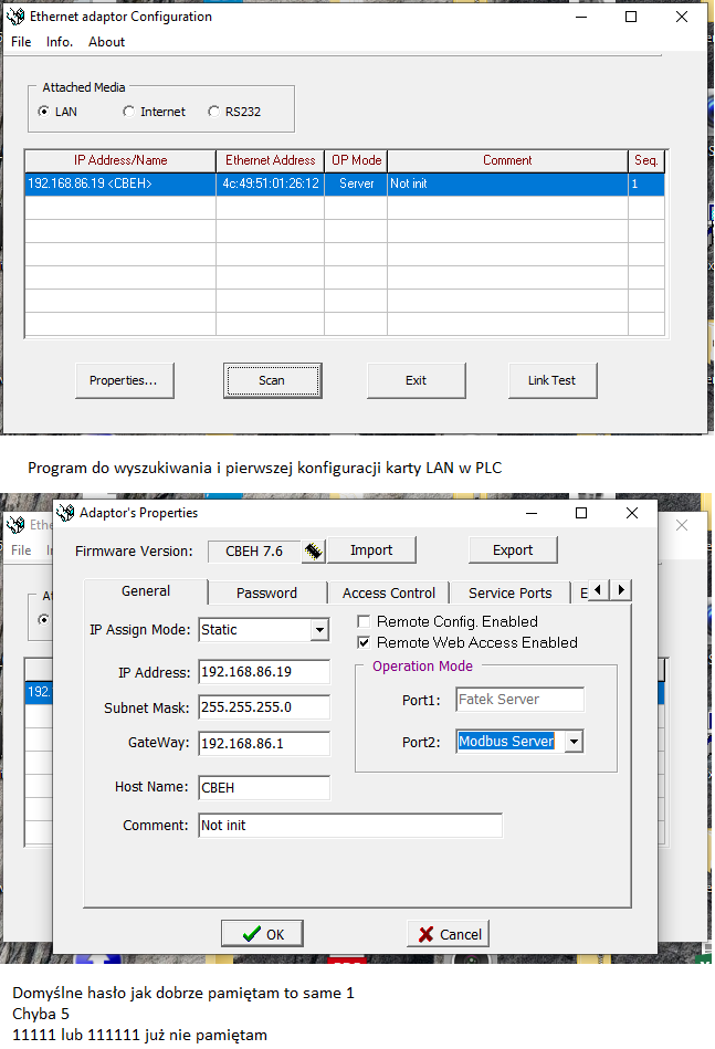

################################### Fatek PLC Binding #######################################
fatekplc:refresh=100
fatekplc:plc1.connectionUri=udp://192.168.86.19?plcId=1
