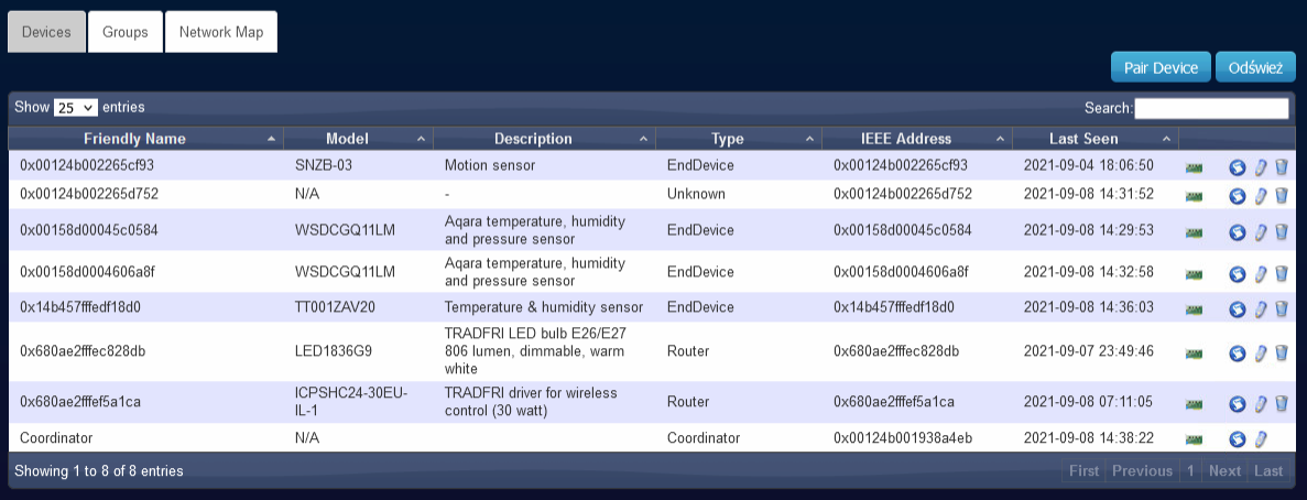

@marek9999 nie wiem, czy Cię przekonam. Podejdźmy do sprawy racjonalnie. Nie zagłębiałem się w dokumentację Zigbee, nie znam sposobu na przejęcie kontroli nad urządzeniem Zigbee bez fizycznego kontaktu.  Prawda musisz mieć bramkę lub sniffer.

widzisz co jest podłączone. Ja urządzenia wykonawcze typu gniazda mam po wi-fi, na zigbee mam żarówki, jeszcze czujniki temperatury, czujniki ruchu i teraz dostawiam czujniki otwarcia okna, bo przerabiam ogrzewanie.

No dobra ale powiedz mi, czy te urządzenia zigbee są widoczne w dowolnym hubie czy trzeba je jakoś 'podłączyć' do odpowiedniego huba? Chodzi mi o to, że gdy rozważałem ten temat to czytałem, że ktoś pisał, że widzi urządzenia sąsiadów. Nie wiem teraz już czy nie pomyliłem tego z urządzeniami RF. Jak to jest przy zigbee? Muszę jakoś parować, czy taki hub widzi wszystko w okolicy. Podobno transmisja jest już szyfrowana w zigbee też. Wg mnie po wifi taki sniffer jak podałeś nic nie da, jeżeli masz wifi zabezpieczone dobrym hasłem i odpowiednim szyfrowaniem ale wiadomo, jak ktoś ma dużą wiedzę, to pewnie znajdzie sposób, tylko na nasze potrzeby nie wydaje mi się, żeby było konieczne rozważanie takiego scenariusza, bo jak przyjdą osoby z taką wiedzą to i tak rozbroją taki czy inny system...

wszystkie urządzenia parujesz z kontrolerem.

Zigbee - nie da się zobaczyć już sparowanych urządzeń nawet będąc w zasięgu z dobrą bramką czy snifferem , sieć działa w topologii mesh co czyni ją bardzo stabilną, a mając kilka urządzeń zasilanych z 230V , które mogą pełnić rolę routerów zigbee , utrata połączenia z urządzeniem pracującym w takiej sieci jest bardzo mało prawdopodobna.
