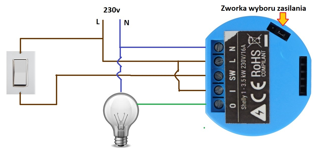

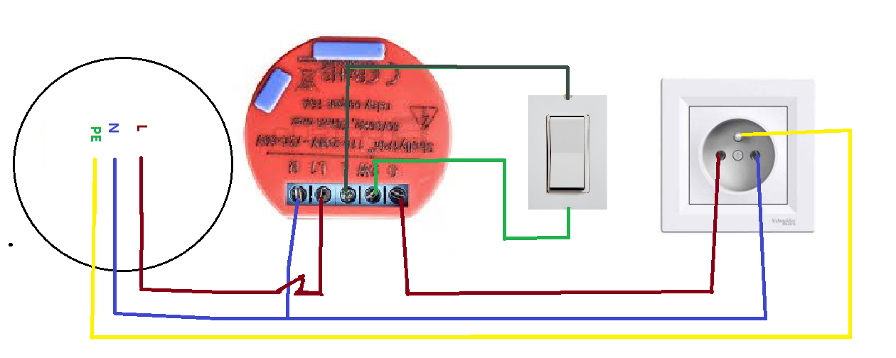

znalazłem u Was na forum dwa fajne schematy :
ale czy ktoś z Was wspomógłby mnie takim samym lub podobnym rysuneczkiem dla shelly 1 v3 do podłączenia wyłącznika światła ? będę wdzięczny 🙂
podłączasz tak samo tzn. przełącznik podaje fazę na SW. Zasilanie przekaźnika jest wydzielone ze względu na możliwość pracy na niższym napięciu.
