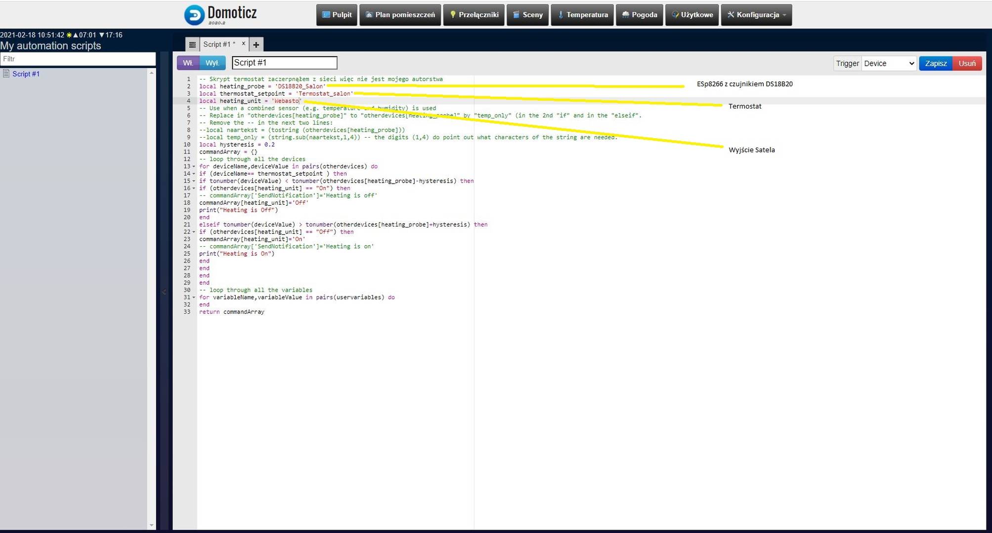

Ostatnio ożeniłem Domoticza z moją centralą alarmową Satel Integra 128 przez modół ETHM nawet bez większych problemów. Teraz potrzebuje aktywować wyjście centrali Satel za pomocą ESP8266 wyposażonego w czujnik DS18B20 oraz termostatu Domoticza. Nie mam problemów ze sterowaniem wyjściem innego ESP8266 za pomocą tego termostatu, ale nie wiem jak mam zmusić Domoticza aby aktywował wyjście centrali Satel. Nadmieniam, że ręcznie z poziomu Domoticza klikając na ikonę wyjścia satela mogę zmieniać stan tego wyjścia a termostat nie jest w stanie wysterować tego wyjścia. Przypuszczam, że pewnie trzeba wpisać jaką ścieżkę w pozycji włącz akcje/ wyłącz akcje.
Będę wdzięczny za podpowiedz, bo męczę się z tym już 3 dzień

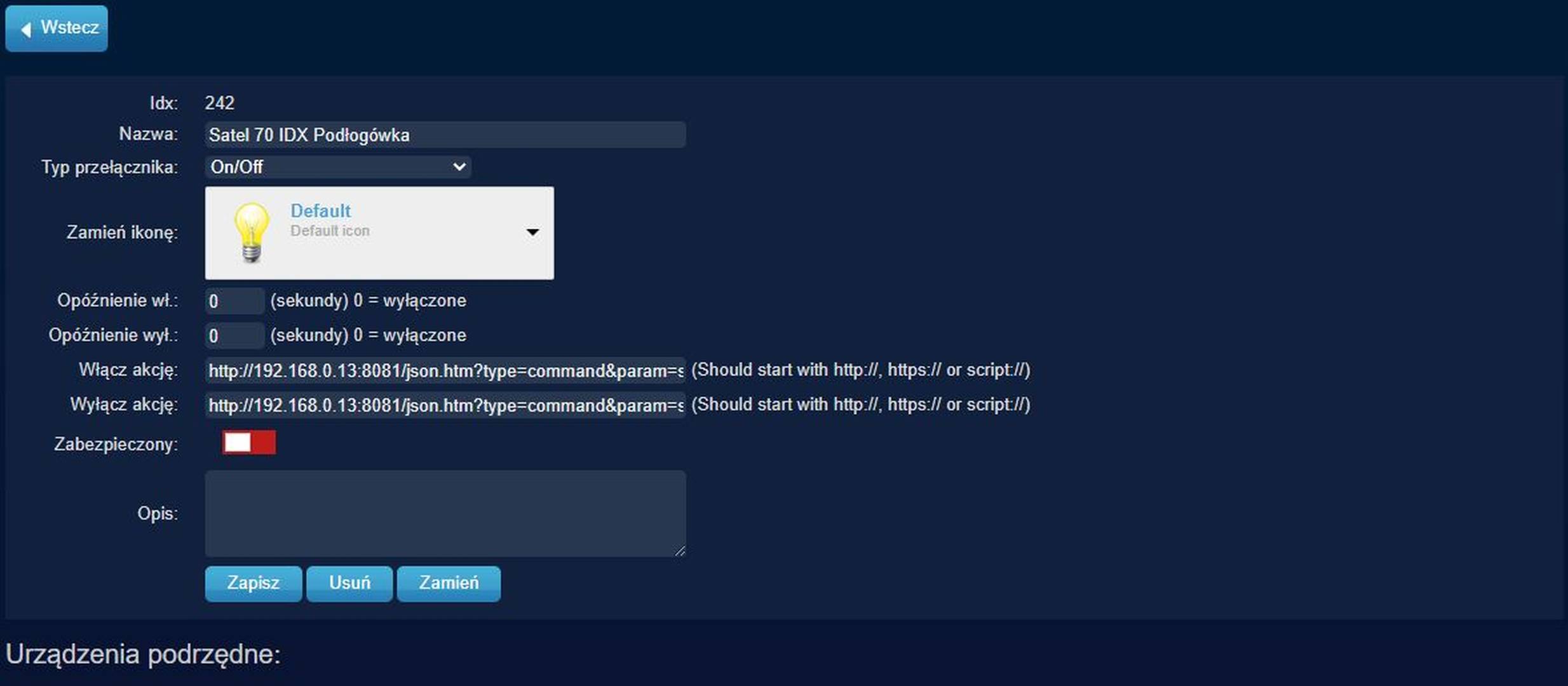

@adamdudek ta fotka niewiele pomaga bo nie wiadomo co to jest i co ma robić , skoro możesz zmienić stan wyjścia w satel to ma ono jakiś idx w domoticz i jakiś typ , jesli to zwykły przełącznik to można użyć json
przykład http://IPdomoticz:port/json.htm?type=command&param=switchlight&idx=99&switchcmd=On
Wpisując poprawny adres domoticz i port możesz włączyć przełącznik z idx 99 , wkejając to w akcji tego przełącznika, który ma włączyć ten idx 99

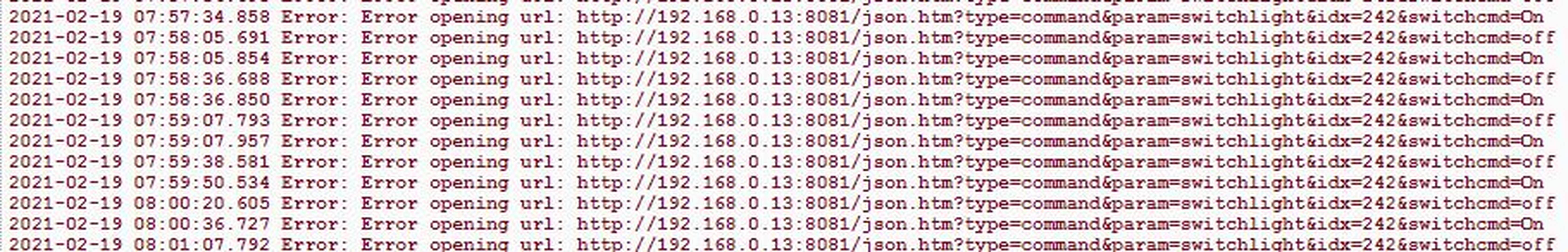

A możesz mi podpowiedzieć dlaczego co ok 30 sekund przekaźnik na ułamek sekundy jest wyłączany i załączany ponownie?, bo tego się nie spodziewałem
Jak ten sam termostat sterował wyjściem w esp8266 zamiast wyjściem Satela to przekaźnik podłączony do gpio esp8266 był załączony do puki nie podniosła się temperatura powyżej zadanej a teraz przekaźnik działa  tak jak poniżej logi wskazują.

właściwości wyjścia Satel w domoticz-u

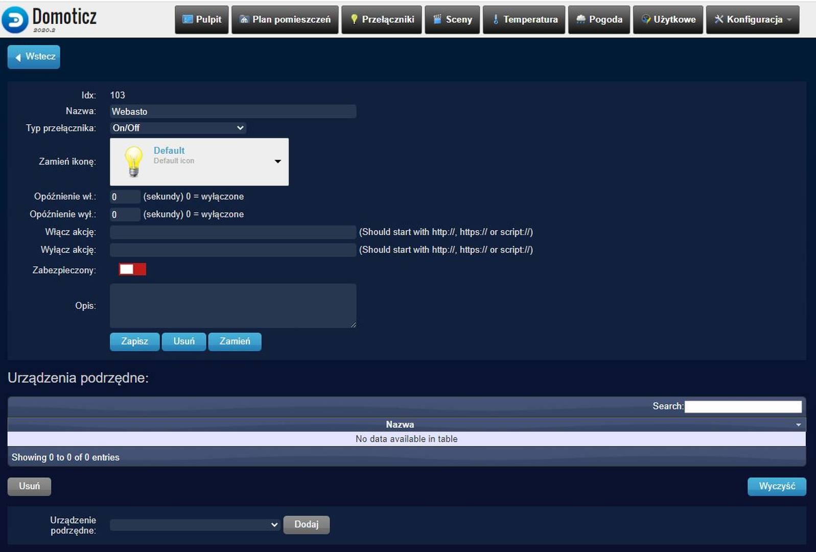

@adamdudek czegoś tu nie rozumiem , wstawiłeś json-y w akcje wyjścia satel , które chcesz sterować termostatem ? Moja koncepcja była taka , w akcje termostatu a raczej przekaźnika , który jest załączany na podstawie skryptu LUA wstawiam te jsony z idx wyjścia satela . U Ciebie domoticz wali błędami i nie wiem czy to wynika z faktu że wstawiłeś json-y do akcji przełacznika, którym właśnie chcesz sterować , czy wynika to z uprawnień do satela ( login- hasło użytkownika centrali) . Moim zdaniem to webasto powinno mieć wstawione te json i przy zmianie stanu webasto wysyła polecenie do wyjścia satel .
Opisujesz to tak lakoicznie, że nie można się zorientować

Sorki zmieniłem opis wyjścia Satela z Webasto na Satel 70 IDX Podłogówka i dlatego taka zmyłka. Mój błąd, bo powinienem w całej korespondencji trzymać się tych samych nazw.
Hasło do Satela jest poprawne, bo przyciskając ikonkę żarówki wyjścia Satela zmieniam jego stan a po drugie termostat załącza i wyłącza mi to wyjście poprawnie tylko, że co ok 30 sekund następuje niepotrzebne wyłączenie (na ułamek sekundy) i ponowne załączenie  wyjścia satel.
Dopiero od miesiąca mam zainstalowanego Domoticza i dopiero się uczę, ale wygląda to tak jakby Domoticz nie dostawał potwierdzenia że to wyjście Satela zostało załączone i co 30 sekund ponawiał wysłanie polecenia załączenia tego wyjścia.
