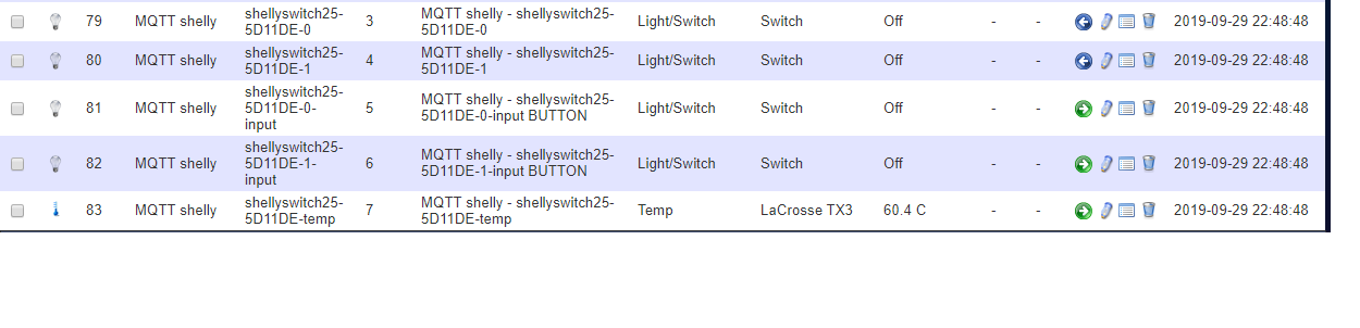

Po skonfigurowanie shelly 2.5 w urządzeniach pojawiło się tylko 1 urządzenie które monitoruje energie.
W shelly 2.5 są 2 kanały a urządzenie monitoruje tylko kanał nr 2.
Jak monitorować też kanał 1??

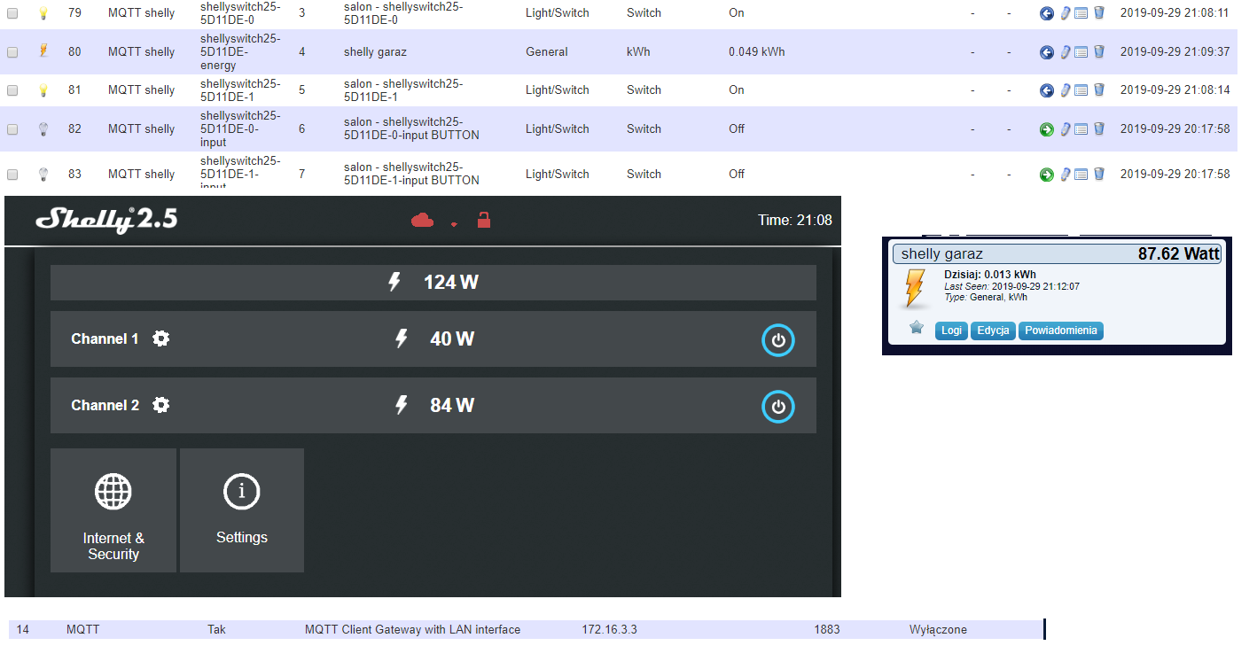

Po aktualizacji faktycznie się coś zmieniło.
Ale pomiar energii zniknął całkiem pojawił się za to pomiar temperatury
Wszystko było usunięte  zapisane na nowo
 shelly2 5 poaktualizacji
Dodane : 29/09/2019 9:55 pm
 Dziwnie to się zachowuje. Widzę na pierwszej fotce , że moduł pracuje na granicy zasięgu wifi , może warto go sprawdzić bliżej routera . A jak to nie pomoże to proponuję sprawdzone na żywym organizmie  2,5 w dobrej cenie dla forumowiczów.

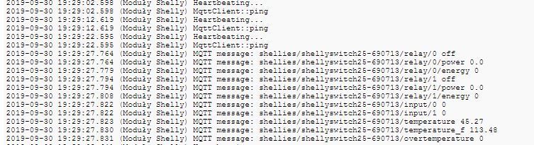

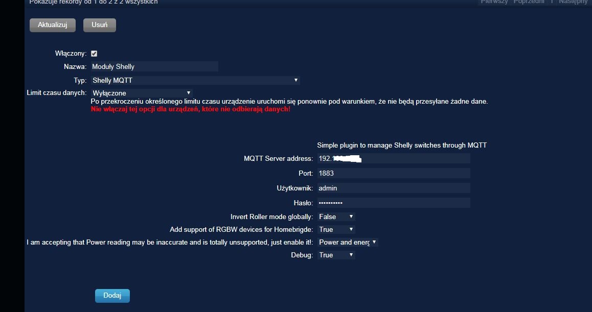

Ustaw tą wtyczkę tak jak na foto  i zobacz co dostajesz w logach
ustaw wtyczki
powinieneś widzieć takie logi
logi

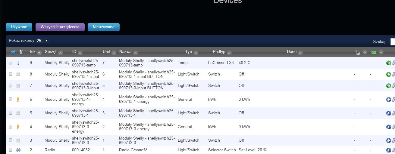

a u mnie na malinie z obrazem V2 moduł się zgłasza z 7-oma urządzeniami
shelly 25 dodany

Bardzo dziękuje za pomoc problem był
w Konfiguracja -> Sprzęt ->  Typ -> Shelly MQTT
Naprowadził mnie twój screen
zamiast tego miałem wybrane MQTT Clien Gateway with LAN Interface
o ile z shelly 1 nie mierzyło energii to nie widziałem problemu dopiero jak podłączyłem shelly 2 to brakowało mi pomiaru energii
