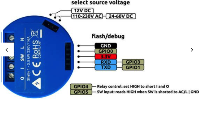

Witam. Chciałbym zapytać jak podpiąć kontaktron do shelly 1 nie mając adaptera addoni oczywiście żebym miał sygnalizację położenia bramy. Shelly zasilam z napędu bramy 24VDC ? Proszę o pomoc.

możesz skorzystać z GPIO0.
shelly1
Musisz tylko pamiętać, że stan niski na GPIO0 przy włączeniu to wejście w tryb programowania.

Dziękuję za odpowiedź @pawell32 Właśnie, niski stan, czyli przy jakimkolwiek zaniku napięcia zasilania, sterownik nie będzie działał normalnie. Krótko mówiąc będę musiał go od nowa programowac. Chyba dobrze rozumiem ?
Kolejne pytanie to jeden przewód kontaktronu wpinam w GPIO0 a drugi ?  Czy muszę zmieniać opcje w aplikacji ?
nie, to jest wprowadzenie w tryb programowania. Ponowny start, gdzie GPIO0 ma stan wyskoki uruchamia się normalnie.
użyj 3.3V, zastosuj rezystor dla bezpieczeństwa. Nie odpowiem co aplikacji, nigdy nie korzystałem z urządzeń na oryginalnym oprogramowaniu.

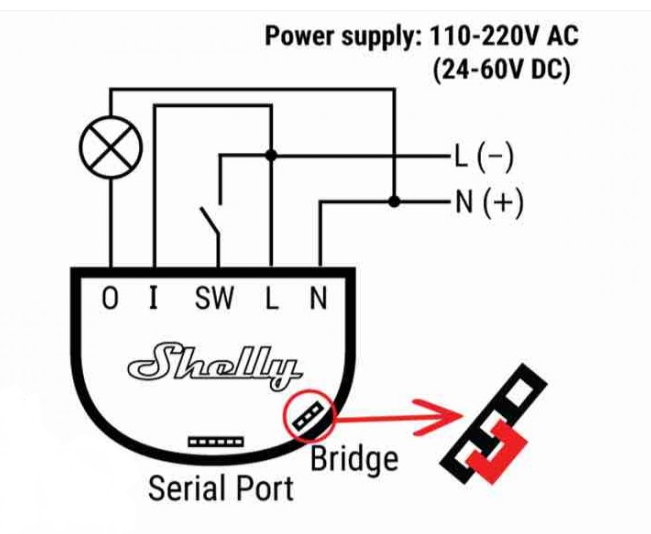

@emes3294 ten temat był już kilka razy wałkowany na tym forum , jest lupka "wyszukaj" i wykorzystaj do tego wejsćie SW , bez kombinowania z potrów GPIO.

Przy orinalnym wsadzie z Shelly zwieranie GPIO0 i tak nic nie da ( a wyjście SW chyba nie da się skonfigurować na stan) , a tylko może popsuć ( nie uruchomi się ,jak będzie podczas podawania napięcia zwarty).
Po prostu GPIO3 zwierasz. Tylko ostrożnie z napięciem ,jeśli zasilasz Shelly z 230V , bo ten sam potencjał masz wtedy na wszystkich GPIO... https://www.smartnydom.pl/forum/shelly/shelly-1-adapter-addon-kontaktron-mc-38-automatyczna-brama-wjazdowa/#post-28844
Dobrze, że dodałeś to chyba, oddzielasz SW od przekaźnika , ustawiasz sygnalizację w aplikacji i koniec. Raz już to przerabialiśmy 🙂

Może , ale on chyba i tak będzie typowym switchem , a nie taką zamkniętą i otwartą bramą ...
W każdm razie nie wiem , bo nie mam na czym sprawdzić.

@isom a tak prościej? Gdzie wpiąć te 2 przewody od kontaktronu ? Jeden do sw a drugi ?
