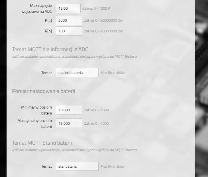

@lukas121 Jaki rezystor zastosowałeś żeby ograniczyć napięcie na ADC i co wybrać w AFE stacja pogodowa bo są tam GPIO ale ADC nie ma jak patrzyłem w pinologi mojej płytki NodeMCU nie mam opisanego ADC jako GPIO.
Jak możesz to podaj jakiś schemat i ewentualnie zrzut ekranu z koniguracji pomiaru naładowania i napięcia

@norbert740
  • w NodeMCU analogowe wejście powinieneś mieć oznaczone jako A0, a numerkowo to 17 z tego co pamiętam
  • w NodeMCU na wejście ADC możesz podać od 0 do 3.3V więc w zależności jakie napięcie maksymalne będziesz mierzył to odpowiednio musisz dobrać dzielnik napięcia aby na wejście nie przekroczyć 3.3v. Tutaj np. kalkulator dzielnika
Pzdr.a
Dodane : 30/03/2022 12:20 pm

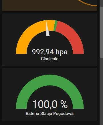

@adrian Dzięki wielkie zadziałało mi ale nie do końca bo nie widzę np napięcia widzę stan ale napięcia brak
stacjapogodowa encja
stacjapogodowanpaiecie
# Naładowania bateri
    - platform: mqtt
      name: Bateria Stacja Pogodowa
      state_topic: stanbateria
      device_class: battery
      value_template: "{{value_json.batterymeter [0] .value}}"
      unit_of_measurement: "%"
# Napięcie bateri
    - platform: mqtt
      state_topic: napieciebateria
      value_template: "{{value_json.batterymeter [1] .value}}"
      unit_of_measurement: "V"
Dodane : 03/04/2022 2:33 pm
# Napięcie bateri
    - platform: mqtt
      value_template: "{{value_json.batterymeter[1].value}}"
Dodane : 03/04/2022 2:43 pm
norbert740 zareagował
norbert740
(@norbert740)
Wpisów: 57
Kontrybutor Donator 2K22
@adrian ok zadziałało a czemu pokazuje mi się 60V ?
Wiem głupie pytanie ale ustawiłem dzielniki w AFE takie jak zastosowałem w rzeczywistości i taki mam pomiar
EDYCJA: Już wiem wejscie napięcia max na adc musze ustawić na 3,1 przy Ra 5000 i Rb 100 i mam 14,3 tak jak na wejsciu akumulatora
Dodane : 03/04/2022 3:09 pm
