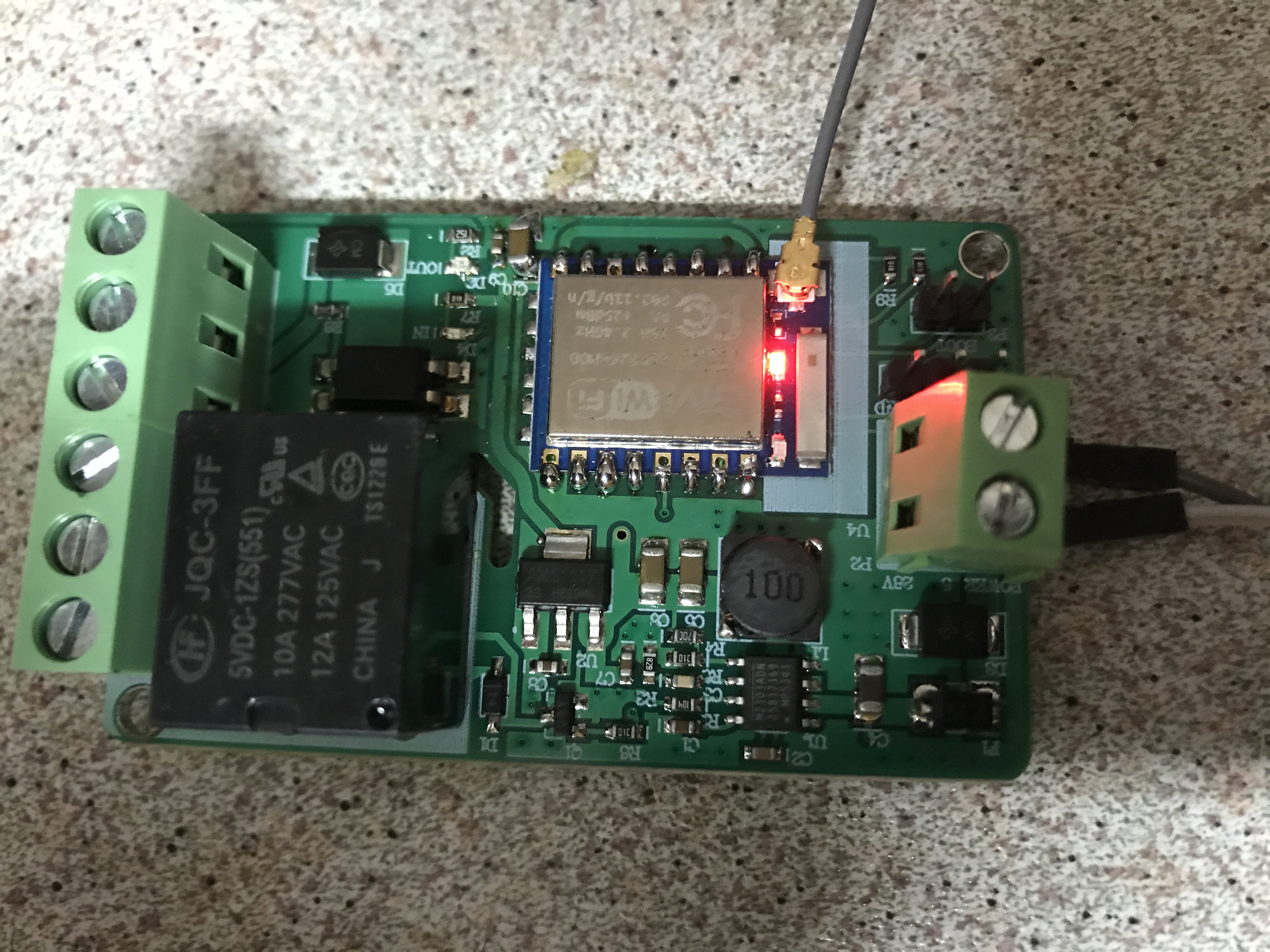

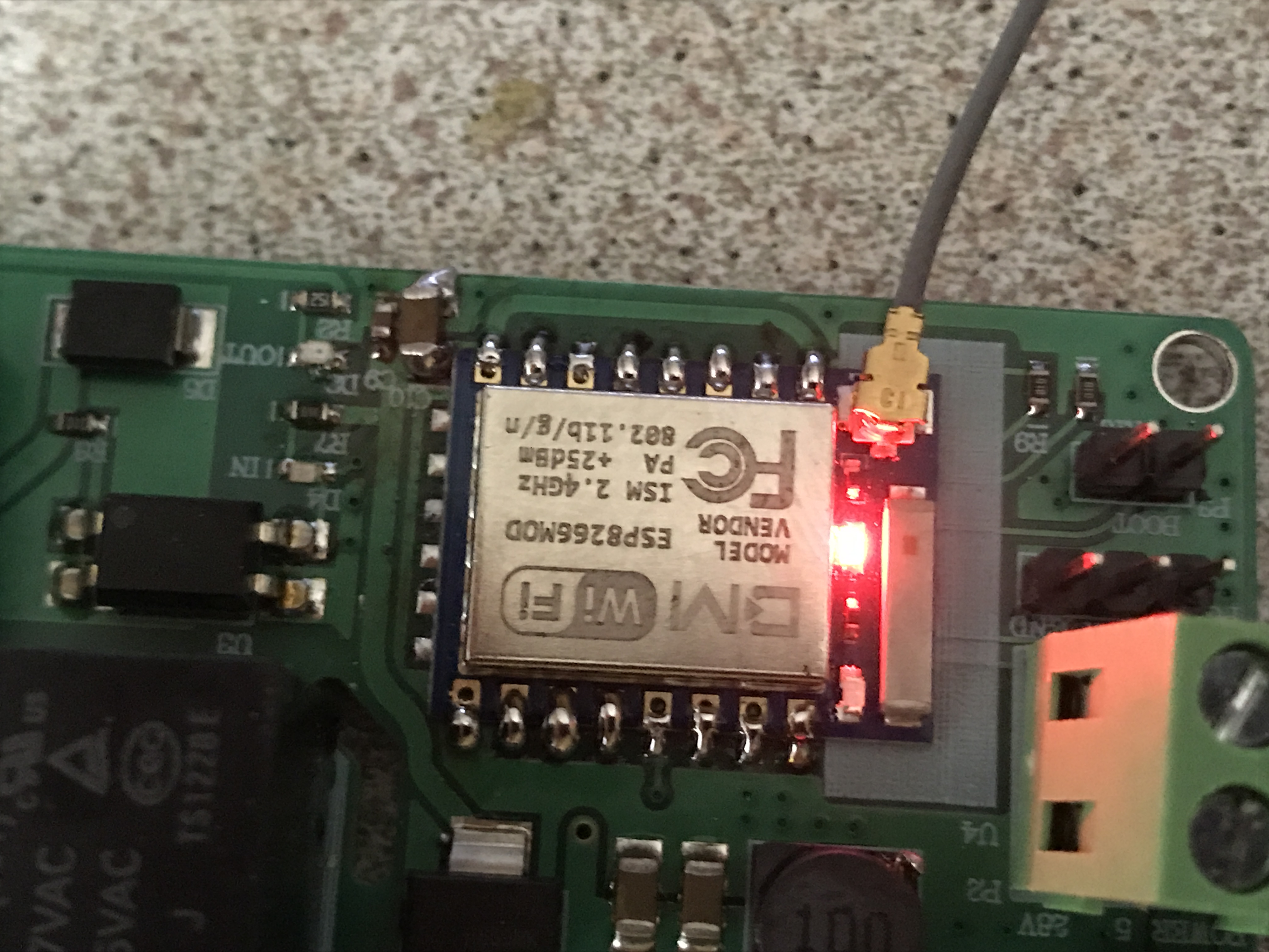

Jako iż często używam modułu Yunshan do sterowania bramami poprzez aplikacje supla często miałem problem z zasięgami. Przecinałem ścieżki antenki na PCB lutowałem kabelki od antenki działa lecz ciężko to wykonać.
Natknąłem się na post Zibiego na supli jak przylutował 07S no i podjąłem próby - udało się i działa. Dużo szybciej i łatwiej poszło niż z lutowaniem antenki i cięciem ścieżek.
Amatorskie luty ale moduł funkcjonuje.
Pokażcie wasze modyfikacje.

Też mam w bramie Yunshan i jest na pograniczy zasięgu wifi podaj prosze link pod którym to jest opisane
Dodane : 29/06/2020 3:27 pm
No niestety Zibi tego nie zdradził właśnie jak to zrobił.
Ale to jest tu: https://forum.supla.org/viewtopic.php?f=27&t=2708&sid=409ef7cf790da035615503c219cecc00&start=120
Ostatnie posty.
Fajnie by było jak by te moduły miałem ESP własnie 07S i również i Wemos D1 mini też no ale cóż trzeba się pomęczyć.

D1 pro ma zewnętrzną antene
