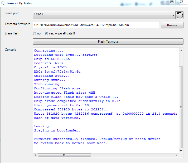

@leszekb pewnie masz zaśmiecony ten moduł , spróbuj wgrać tym programem co widać na focie . Tu nie musisz nic nic ustawiać i pamięć się czyści automatycznie
flasher
PS po wgraniu tej wersji T2 co widać na fotce LED nie będzie migał bo jest fabrycznie na GPIO 13 a w module na GPIO 2

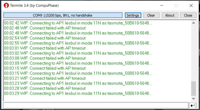

@isom, dzieki za tool. Firmawere wgrywam juz bez problemu ale po zgłoszeniu się AFE i wpisaniu danych mojej sieci urzadzenie z nowym IP sie nadal nie zgłasza. Do testów włączyłem kolejny (trzeci nowy) ESP i bez zmian.
Coś robie źle systemowo pewnie bo z tasmote jest dokładnie to samo. Na Termite widać, że moduł próbuje się połączyć do mojej sieci i dostaje timeout.

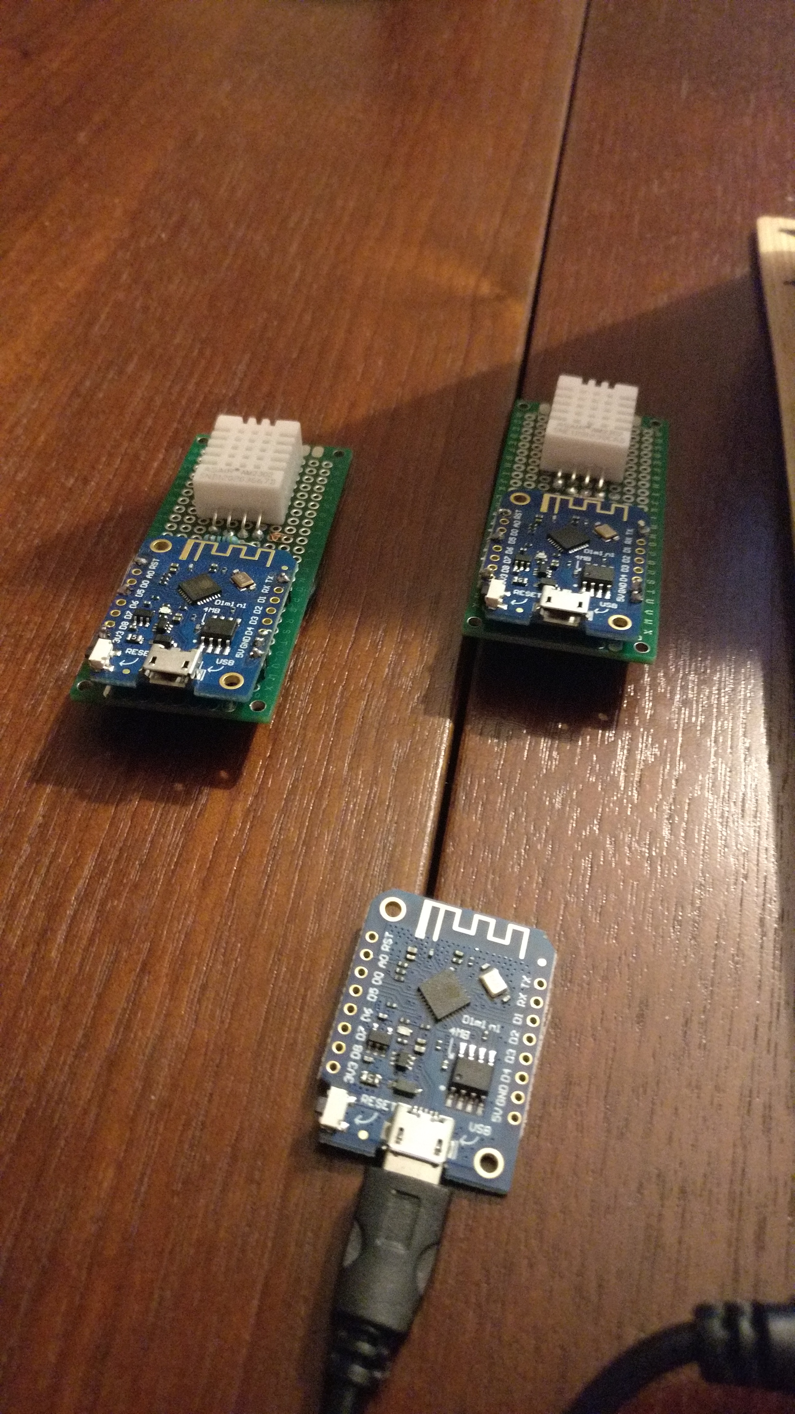

Ten trzeci ESP testuję "goły" jak na zdjęciu.
