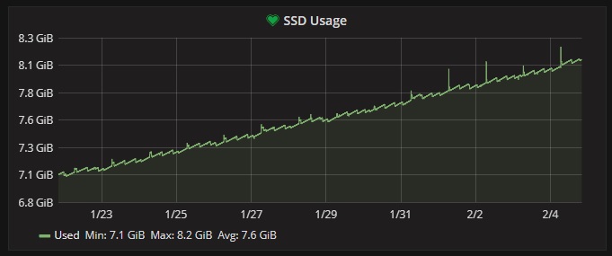

  • u mnie OH2 postawiony i około jednego miesiąca danych zapamiętanych zajmuje 8GB
  • Ja zbieram dane z czujników itp, i widzę, że przybywa mi ok 1GB danych na 15 dni przy mojej konfiguracji
